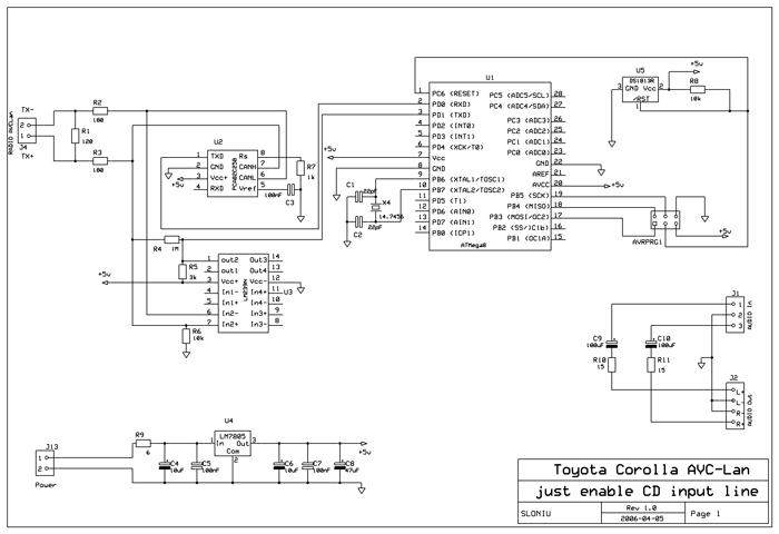

Итак, непосредственно схема внешнего узла.
Схема внешнего узла
Рис. 1. Схема внешнего узла
Она реализует подключение по протоколу мультимедийной шины AVC-Lan. Блок подключается и распознается как CD-changer, в котором есть только один диск.
В качестве входа используется только AUX.

Схема работает на базе ATMega8.
Для ее прошивки вам понадобится WinAVR (в примере использовалась версия от 20040720) и AVR Studio (использовалась 4.12.462 Service Pack 1).
Сырцы (исходные коды) прошивки – во вложении.

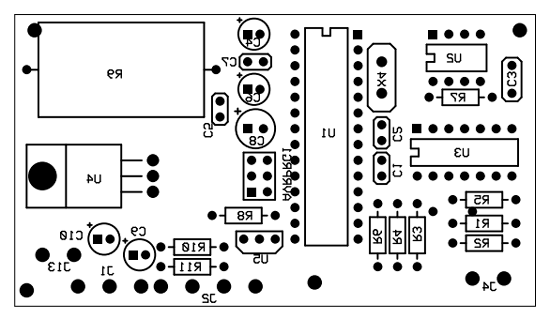

В качестве готовых макетов печатных плат можно использовать следующие.
Готовые макеты печатных плат
Рис. 4. Готовые макеты печатных плат
 Во вложениях можно найти скомпилированную прошивку, модифицированную для Avensis 2000-2002.

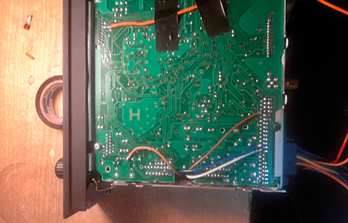

В данном случае ничего кроме платы Arduino pro mini не потребуется.
Запитать и подключить ее можно непосредственно внутри магнитолы (благодаря миниатюрным размерам). Правда, для прошивки необходим внешний программатор.
Для прошивки необходим внешний программатор
Рис. 6. Для прошивки необходим внешний программатор
Реально работающий скетч можно найти во вложениях. Распиновка указана в исходниках (можно изменить при необходимости).
