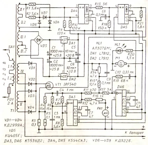

Принципиальная схема зарядного устройства показана на рис. 1. Источником тока зарядки служат две вторичные обмотки IV и V сетевого трансформатора Т1, образующие с диодами VD1, VD2 и VD3, VD4, соответственно, два двуполупериодных выпрямителя включенных параллельно Ток можно плавно изменять переменным резистором R14 в пределах от 1 до 10 А со стабилизацией установленного значения Этот узел выполнен по традиционной схеме с фазовым управлением с той лишь разницей, что в качестве регулирующего элемента использован не тиристор, а мощный полевой транзистор VT1. Такое решение обусловило простоту управления и конструктивные удобства.
Фазовый метод регулирования предусматривает использование пилообразного напряжения для формирования импульсов управления регулирующим элементом. Чтобы синхронизировать это напряжение с моментами перехода сетевого напряжения через нулевое значение применен узел, собранный на элементах VD6-VD8 R1, R2, R9, R10 и компараторе DA4, питающийся от включенных последовательно согласно полу-обмоток II 1 II.2 трансформатора
Когда напряжение на обмотке II равно нулю диод VD7 закрывается обратным напряжением, поступающим через резисторы R9, R10 с выходов вспомогательного источника питания микросхем, и происходит переключение компаратора в состояние, когда на выходе с открытым коллектором (вывод 9) низкое напряжение Через этот выход и токоограничительный резистор R13 разряжается конденсатор С8, постоянно заряжаемый через резистор R18 от того же вспомогательного источника. Таким образом, на конденсаторе С8 формируется пилообразное напряжение с привязкой к нулевой фазе напряжения в сети.
Компаратор DA5 управляет регулирующим транзистором VT1 в соответствии с пилообразным напряжением, приложенным к инвертирующему входу, и выходным напряжением ПИ фильтра на неинвертирующем входе. После достижения пилообразным напряжением уровня, присутствующего на неинвертирующем входе, на выходе с открытым коллектором установится напряжение. близкое к нулю, которое закроет транзистор VT1.
В плюсовую цепь заряжаемой аккумуляторной батареи включены два резистора R3 и R5, соединенных параллельно и выполняющих функцию токо-измерительного элемента. Импульсы зарядного тока, снимаемые с этих резисторов, поступают на вход собранного на ОУ DA3 активного ФНЧ Бесселя.
Выбор типа фильтра обусловлен равномерностью его АЧХ а также высокой линейностью ФЧХ и малым временем установления [2].
Частота среза ФНЧ - около 8 Гц. Ее определяют элементы R4. R6. СЗ. С4 Фильтр эффективно подавляет основную гармонику зарядного тока 100 Гц. однако его инерционность не должна быть чрезмерно большой.
К выходу ФНЧ подключен микроамперметр РА1 с добавочными резисторами R12, R16, показания которого прямо пропорциональны среднему значению тока зарядки. Калибруют микроамперметр в амперах зарядного тока подстроечным резистором R16.
С выхода ФНЧ напряжение также поступает на сумматор, образованный резисторами R11 R14 R15. Переменным резистором R14 регулируют зарядный ток Разность сигналов, подводимых к точке соединения резисторов R11 и R15, поступает на вход ПИ фильтра.
ПИ фильтр собран на ОУ DA6 и элементах R17, R19, С10. Исходя из инерционности ФНЧ. граничная частота регулятора выбрана близкой к 8 Гц. С уменьшением частоты коэффициент передачи фильтра увеличивается и около нулевой частоты теоретически возрастает до бесконечности. Этим достигается минимальное рассогласование заданного и действительного значений зарядного тока На частоте 8 Гц и более коэффициент передачи определяют только номиналы резисторов R17, R19. Он равен примерно 27 дБ.
Таким образом, сигнал рассогласования, воздействуя на регулирующий транзистор VT1 через компаратор DA5, сводит к нулю разность значений напряжения указанных выше сигналов в точке соединения резисторов R11 и R15.
Для питания компараторов, операционных усилителей и других узлов устройства предусмотрен вспомогательный двуполярный источник, образованный полуобмотками 111.1, III.2 трансформатора Т1. выпрямителем VD5, стабилизаторами напряжения DA1 DA2 и сглаживающими оксидными конденсаторами С1, С2, С5, С6. Светодиод HL1 - индикатор включения устройства в сеть. Вентилятор с электродвигателем М1 служит для принудительного охлаждения блока мощных диодов VD1 - VD4 и транзистора VT1.

Для начальной проверки работоспособности зарядного устройства к его выходу подключают активную нагрузку мощностью 100 Вт (автомобильную лампу фары с соединенными параллельно нитями) Перед этим регулятор тока зарядки R14 устанавливают в положение максимального сопротивления, что будет соответствовать минимальному току. Нагрузку включают последовательно с контрольным амперметром к выходу зарядного устройства. Убеждаются, что регулятор R14 позволяет изменять зарядный ток в установленных пределах, которые при необходимости можно скорректировать подборкой резистора R15.
Затем к выходу устройства подключают аккумуляторную батарею последовательно с контрольным амперметром. Устанавливают по контрольному амперметру зарядный ток 10 А и, перемешая движок резистора R16, устанавливают стрелку микроамперметра РА1 на конечное деление.
