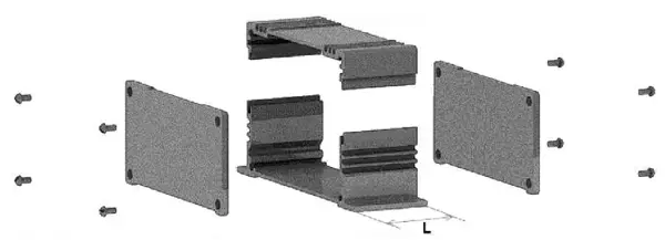

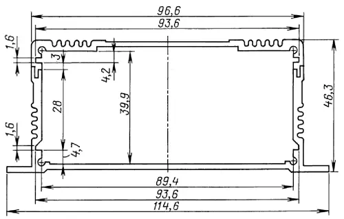

В отличие от многих конструкций, описанных в Интернете, этот двухканальный УМ собран в стандартном, доступном и недорогом алюминиевом корпусе фирмы Gainta, показанном на рис. 1. Ширина (размер L на рис. 1) - 100 мм. Размеры основной платы 93,6x96 мм, что позволяет вставить её в специальные пазы корпуса. Приоритет в проекте отдан компактности устройства, поэтому применены детали поверхностного монтажа.

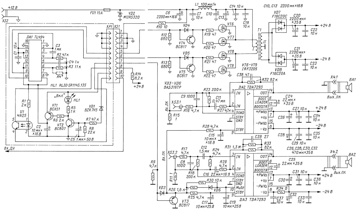

УМ проектировался под конкретный проигрыватель компакт-дисков, для которого номинальная нагрузка линейного выхода - 10 кОм. Устройство состоит из нестабилизированного преобразователя напряжения (ПН) и УМ на двух микросхемах TDA7293 (или TDA7294 с учётом различий в цоколёвке), а также узла управления по внешнему сигналу Remote сигналом STBY усилителя.

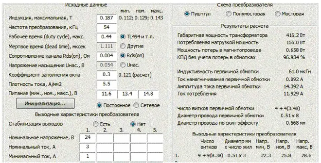

Схема усилителя показана на рис. 2. Преобразователь с функцией плавного пуска собран на микросхеме TL494 и полевых транзисторах. Габаритная мощность трансформатора - около 300 Вт, и применение двух пар транзисторов в каждом плече преобразователя позволяет отдавать в нагрузку большую мощность. Расчёт трансформатора и выбор магнитопровода проводился с использованием полезной бесплатной программы EXCELLENIT5000 [1]. Существует мнение, что УМ с импульсным БП без стабилизации обеспечивают звучание лучше, чем со стабилизированным БП. В цепях затвора мощных транзисторов преобразователя включены резисторы (47 Ом), что сужает спектр помех, создаваемых инвертором. На меньшей плате размещены узел управления включением и контроллер ПН, на большей - ПН и УМ. Выходные цепи ПН гальванически не связаны с первичным источником питания.
Схема усилителя
Рис. 2. Схема усилителя
Для включения УМ необходимо наличие напряжений питания 12 В и напряжения управления более 9 В на входе ДУ. Напряжение с входа ДУ через стабилитрон VD1 и резистор R7 поступает на базу транзистора VT2 и открывает его. Конденсатор С5 служит для задержки включения УМ и фильтрации помех по входу ДУ, резистор R8 обеспечивает минимальный ток для работы стабилитрона VD1. Транзистор VT2 открывается, и на его коллекторе устанавливается напряжение около 0,7 В, загорается светодиод HL1 и открывается транзистор VT1, который подаёт питание на микросхему DA1 и запускает ПН. Резистор R5 необходим для поддержки закрывающего напряжения на базе VT1 в отсутствии сигнала управления, а R6 - для ограничения максимального тока транзистора VT2. При наличии вторичного напряжения ПН напряжение с эмиттера VT1 через R1 поступает на излучающий диод оптопары U1, и он засвечивает фототранзистор оптопары.
При подаче напряжения на микросхему DA1 на её выходе (вывод 14) появляется напряжение 5 В, которое через конденсатор С3 поступает на вывод 4 управления шириной импульсов TL494. По мере зарядки С3 напряжение на выводе 4 уменьшается за счёт нагружающего резистора R2, а ширина импульсов на выводах 9, 10 увеличивается. Так организован плавный пуск ПН. Резистор R2 необходим также для предотвращения зарядки конденсатора С3 вытекающим током из микросхемы (от 2 до 10 мА). Встроенные усилители ошибки в TL494 не использованы, на неинвертирующие входы 2, 15 DA1 подано напряжение ИОН, равное 5 В, с вывода 14, а инвертирующие входы подключены к общему проводу ПН. Резисторы R3, R4 и конденсатор С4 задают частоту переключения ПН около 50 кГц. Место под резистор R4 зарезервировано на плате для возможной коррекции частоты работы ПН. Конденсаторы С2 и С1 блокируют ВЧ помехи. С выводов 9, 10 DA1 сигналы управления полевыми транзисторами (ПТ) через разъём ХP/XS1 (ZL201-10G, ZL262-10SG производства NINIGI) подаются на основную плату УМ на затворы ПТ На элементах R12, VD4, VT4 (R13, VD5, VT5) собраны цепи перезарядки ёмкости затворов ПТ Резисторы R19- R22 снижают скорость переключения ПТ и уменьшают коммутационные помехи. ПТ попарно подключены к первичной обмотке трансформатора T1, на среднюю точку которой поступает напряжение бортовой сети автомобиля через плавкую вставку FU1 и П-образный фильтр С6С7L1С10С13С14С18. Конденсаторы С10, С13, С14, С18 подключены в непосредственной близости от средней точки обмотки I трансформатора Т1 для снижения помех. Диод VD2 служит защитой от обратной полярности питания.
Переменное напряжение с вторичной обмотки Т1 выпрямляется диодными сборками VD7, VD8, фильтруется конденсаторами С20-С23 и далее поступает на микросхемы УМЗЧ. Кроме того, напряжение +24 В через резистор R14 поступает на транзистор оптопары U1 и при наличии напряжения на входе ДУ устройства поступает на базу транзистора V73. Элементы R9, VD3, VT3 необходимы для обеспечения быстрой разрядки конденсаторов в цепях STBY, MUTE микросхем DA2, DA3 после пропадания сигнала ДУ. Связано это с тем, что при выключении магнитолы на её линейных выходах появляются значительные всплески напряжения, которые приводят к щелчкам в АС. В большинстве самодельных устройств сигналы STBY MUTE формируют через ограничительный резистор, подключённый к плюсовой цепи питания, поэтому при выключении магнитолы УМ не переходит в режим STBY до разрядки конденсаторов в цепи питания. В этой же конструкции УМ выключается фактически сразу после пропадания сигнала ДУ с магнитолы.
Для обеспечения симметричности нагрузки на ИП и для возможности работы в мостовом режиме один канал УМ работает в инвертирующем режиме. Для минимизации помех, вносимых падением напряжения на "силовых" проводах, общие провода сигнальных и питающих цепей соединяются только в слаботочной части через резисторы R11, R15. Элементы R16, C9, R23, C11, R27 и R32 (R17, C8, R18, C12, R24, R29 и R31, R33) образуют фильтры, ограничивающие полосу, и задают коэффициент усиления каналов. Так как включение микросхем DA2, DA3 различно, для выравнивания усиления в каналах можно корректировать общее сопротивление резисторов ООС (R31 и R33). Места для резистора R31 на плате нет, в случае необходимости его устанавливают поверх R33. В симуляции микросхем в виде ОУ в программном пакете Microcap 9 сопротивление этого резистора оказалось 80 кОм.

Трансформатор собран на торроидальном магнитопроводе Epcos 29,5x19x20 (B64290-L756-X87) из материала N87. Первичная обмотка имеет 8 витков провода диаметром 0,51 мм, сложенного в восемь жил, с отводом от середины. Исходные данные и результаты расчёта приведены на рис. 3. Вторичная обмотка содержит 18 витков того же провода, сложенного в три жилы, с отводом от середины. Витки равномерно распределены по периметру кольца. Дроссель L1 намотан на кольцевом магнитопроводе размерами 23x14x9,5 мм из порошкового железа Т90-52 Micrometals и содержит восемь витков провода ПЭВ 0,51, сложенного в восемьжил. Индуктивность дросселя может и отличаться, важно лишь помнить, что перегрев свыше 75 оС для такого дросселя недопустим.
