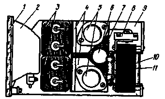

Конструктивно прибор состоит из двух узлов: осветителя и переходника. Внешний вид осветителя показан в заголовке статьи. Он выполнен в виде пистолета. В футляре размещены все детали прибора, кроме резисторов R4-R6. Основанием, на котором установлены детали осветителя, служит металлическая фигурная пластина, расположенная в футляре вертикально. Размещение деталей на пластине показано на рис. 2. Спереди размещен рефлектор с импульсной лампой (использован без переделки от фотовспышки "Луч-70"). Кнопка S1 прибора смонтирована в ручке. Футляр склеен из листового пластика.
"Конструкция
Рис. 2.
Вид на монтаж осветителя:
1 - рассеиватель.
2 - рефлектор с импульсной лампой,
3 - накопительные конденсаторы,
4 - теплоотводы, дюралюминий,
 5 - транзисторы, 6 - электролитические
конденсатор К50-6,
7 - монтажная плата, стеклотекотолит,
8 - диодная сборка КЦ402И,
9- пластина-основание, дюралюминий.
10 - трансформатор,
11 - резистор МЛТ-23,6 к

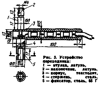

Устройство переходника показано на рис. 3. В корпусе 3, выточенном в виде трубки из твердого теплостойкого изоляционного материала (текстолита, гетинакса), смонтированы резисторы R4-R6. Провод, соединяющий переходник с осветителем, должен быть с изоляцией, рассчитанной на напряжение не менее 15 кВ.
"Устройство
Рис.3
В радиальном отверстии корпуса переходника смонтирован стальной стержень 4, оканчивающийся с нижнего (по рис. 3) конца пружинным зажимом для фиксации на выводе запальной свечи двигателя, а с верхнего - резьбовым наконечником 2, аналогичным по форме выводу свечи.
