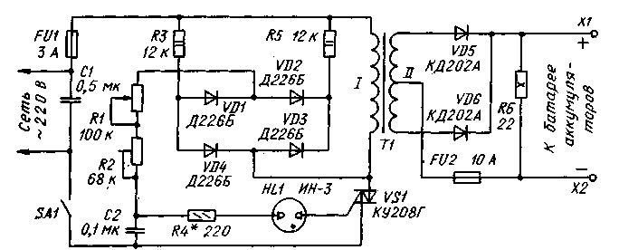

Схема зарядного устройства
В основу устройства (см. схему) положен симисторный регулятор, опубликованный в [2], с дополнительно введенными маломощным диодным мостом VD1 - VD4 и резисторами R3 и R5.
После подключения устройства к сети при плюсовом ее полупериоде (плюс на верхнем по схеме проводе) начинает заряжаться конденсатор С2 через резистор R3, диод VD1 и последовательно соединенные резисторы R1 и R2. При минусовом полупериоде сети этот конденсатор заряжается через те же резисторы R2 и R1, диод VD2 и резистор R5. В обоих случаях конденсатор заряжается до одного и того же напряжения, меняется только полярность зарядки.
Как только напряжение на конденсато-ре достигнет порога зажигания неоновой лампы HL1, она зажигается и конденсатор быстро разряжается через лампу и управляющий электрод сммистора VS1. При этом симистор открывается. В конце полупериода симистор закрывается. Описанный процесс повторяется в каждом полупериоде сети.
Общеизвестно, например из [1], что управление тиристором посредством короткого импульса имеет тот недостаток, что при индуктивной или высокоомной активной нагрузке анодный ток прибора может не успеть достигнуть значения тока удержания за время действия управляющего импульса. Одной из мер по устранению этого недостатка является включение параллельно нагрузке резистора.
В описываемом зарядном устройстве после включения симистора VS1 его основной ток протекает не только через первичную обмотку трансформатора Т1, но и через один из резисторов - R3 или R5, которые в зависимости от полярности полупериода сетевого напряжения поочередно подключаются параллельно первичной обмотке трансформатора диодами VD4 и VD3 соответственно.
Этой же цели служит и мощный резистор R6, являющийся нагрузкой выпрямителя VD5, VD6. Резистор R6, хроме того, формирует импульсы разрядного тока, которые, как утверждает [З], продлевают срок службы батареи.

При налаживании устройства сначала устанавливают требуемый предел зарядного тока (но не более 10 А) резистором R2. Для этого к выходу устройства через амперметр на 10 А подключают батарею аккумуляторов, строго соблюдая полярность. Движок резистора R1 переводят в. крайнее верхнее по схеме положение, резистора R2 - в крайнее нижнее, и включают устройство в сеть. Перемещая движок резистора R2, устанавливают необходимое значение максимального зарядного тока.
Заключительная операция - калибровка шкалы резистора R1 в амперах по образцовому амперметру.

    Привет! ИН-3 параллельно поставить ёмкость 630в, 0,02мкф и стабильность больше станет. По сети 220в, последовательно трансформатору поставить ёмкость, методом подбора, в зависимости от мощности нагрузки от 2 - 20мкф 400 - 630в, то будет стабилизация по току заряда.
  • Абдурахман/11.01.2013 - 02:58
    Схему собрал ! но при разных трансформаторах от 100 до 270Вт ведет себя по разному выгорают или греются R2 R5, регулировка не стабильная

    Повторил схему. Результат прекрасный. Просто, надежно. На мой взгляд одно из лучших решений проблемы зарядных усстройств.
