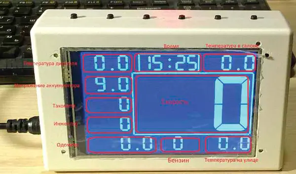

На дисплей выводится информация о скорости автомобиля большим шрифтом, температуре двигателя, напряжении аккумуляторной батареи, частоте вращения коленчатого вала двигателя, длительности импульса инжектора, пройденного пути, количестве бензина в баке, времени, температуре в салоне и на улице (рис. 8).
Внешний вид дисплея с информацией
Рис. 8. Внешний вид дисплея с информацией

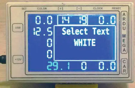

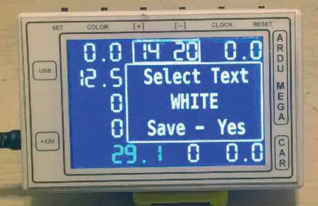

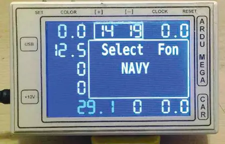

Для установки цвета фона и шрифта нажимают на кнопку COLOR до срабатывания сигнала зуммера. После первого нажатия на кнопку COLOR появляется возможность изменить цвет фона кнопками "+" и "-" с одновременной демонстрацией изменения (рис. 9), после второго нажатия на кнопку COLOR можно менять цвет текста (рис. 10), после третьего нажатия на кнопку COLOR предлагается сохранить все изменения цвета (рис. 11 ), а после четвёртого нажатия на кнопку COLOR происходит выход в основное меню. Цветовая гамма состоит из восьми цветов.
Рис. 9. Внешний вид дисплея с информацией
Рис. 10. Внешний вид дисплея с информацией
Рис. 11. Внешний вид дисплея с информацией

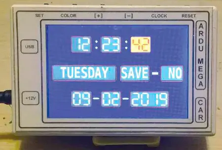

Рис. 12. Внешний вид дисплея с информацией
CLOCK до сигнала, и кнопками "+", "-" изменяют выбранный параметр, который подсвечен полем жёлтого цвета (рис. 12). Выбирают изменяемый параметр нажатием на кнопку CLOCK по кольцу. В конце предлагается сохранить все изменения времени кнопками "+", "–", и после нажатия на кнопку CLOCK выходят в основное меню.
