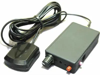

Вниманию читателей предлагаются два варианта четырёхуровневых сигнализаторов превышения заданной скорости автомобиля. Первый вариант (рис. 1) отслеживает скорость движения автомобиля по импульсам, поступающим на вход со штатного спидометра или иного датчика скорости. Второй вариант (рис. 2) предназначен для определения скорости по GPS-сигналам с навигационных спутников.
Оба варианта сигнализаторов имеют схожий функционал. В зависимости от одного из четырёх положений "1"-"4" переключателя SA1 контролируется один из четырёх порогов скорости, значение которого можно менять и записывать в энергонезависимую память микроконтроллера (МК) с помощью кратковременного нажатия на сервисную кнопку SB2. При превышении скоростью заданного порога подаются звуковой и световой сигналы. Для первого порога - один коротки й сигнал, для второго - два таких же сигнала, третьего - три таких же сигнала, четвёртого - непрерывные импульсы. В пятом положении переключателя SA1 включается режим "Микс", т. е. при превышении любого из четырёх порогов включается соответствующий ему сигнал. Такой принцип работы сигнализатора позволяет оперативно на слух отслеживать необходимый порог скорости движения автомобиля, не от влекаясь от дорожной обстановки. Также при каждой подаче питающего напряжения звучит короткий звуковой сигнал, предупреждая водителя, что устройство готово к работе.

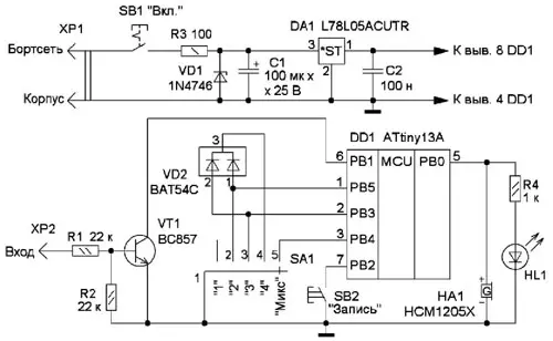

Рассмотрим работу каждого из сигнализаторов. Первый вариант (рис. 1) выполнен на базе недорого и популярного МК ATtiny13A. Напряжение питания +5 В формируется элементами R3, VD1, DA1 и фильтруется конденсаторами С1 и С2. Элементы R1, R2, VT1 формируют из входного сигнала импульсы, которые поступают на вход МК PB1 и подсчитываются внутренним таймером за время 330 мс. С помощью переключателя SA1 МК DD1 определяет режим работы и сравнивает нужное значение из энергонезависимой памяти МК с подсчитанным числом импульсов от датчика скорости. В результате вычислений на выходе сигнализатора формируется соответствующий звуковой и световой сигнал с помощью акустического сигнализатора HA1 и светодиода HL1. Через развязывающие диоды сборки VD2 формируется низкий логический уровень на двух входах микроконтроллера в четвёртом положении переключателя SA1. Кнопка SB2 предназначена для записи порогового значения скорости.

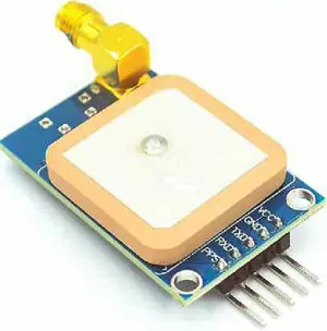

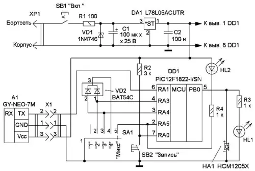

Второй вариант сигнализатора (рис. 2, рис. 3), в отличие от первого, выполнен на базе МК PIC12F1822-I/SN и реальную скорость движения автомобиля определяет благодаря сигналам, поступающим на МК из готового модуля GPS-приёмника GY-NEO-7M (рис. 4) с активной выносной антенной. Хочу отдельно отметить, что для нормальной работы необходимо использовать выносную антенну, которую нужно расположить на торпедо автомобиля вблизи от лобового стекла. Это также позволит разместить сигнализатор в любом удобном для водителя месте. Сам GPS-модуль и выносную антенну можно приобрести во многих интернет-магазинах.
Модули серии NEO-7М от компании u-blox - это Multi-GNSS приёмники (т. е. поддерживают несколько распространённых стандартов спутниковой навигации). Эти модули совместимы с предыдущей серией NEO-6. По умолчанию модуль выдаёт данные с навигационных спутников в стандарте NMEA 0183.

Второй вариант сигнализатора отличается от первого ещё и тем, что в него добавлен светодиод HL2, который индицирует приём. Следует помнить о так называемом "холодном старте" GPS-модуля (первом включении модуля в новой точке), который может длиться от одной до трёх минут. При успешной синхронизации GPS-модуля и приёме МК сообщения $GPVTG, содержащего показания скорости, светодиод HL2 зелёного свечения начнёт мигать с периодом 1 с. В качестве световой сигнализации, дублирующей звуковой сигнал, в авторском варианте использован светодиод HL1 жёлтого свечения. Напряжение питания +5 В формируется элементами R1, VD1, DA1 и фильтруется конденсаторами С1, С2. Диодная сборка VD2, как и в первом варианте, формирует низкий логический уровень на входах МК в четвёртом положении переключателя SA1. Резисторы R3 и R4 ограничивают ток через светодиоды HL1 и HL2. Резистор R2 подтягивает вход RA0 микроконтроллера к плюсовой линии питания. В режиме "Микс" светодиод HL2 светит постоянно, так как напряжение на него поступает через переключатель SA1 и токоограничивающий резистор R4. В качестве источника звука использован акустический излучатель HCM1205X со встроенным генератором.

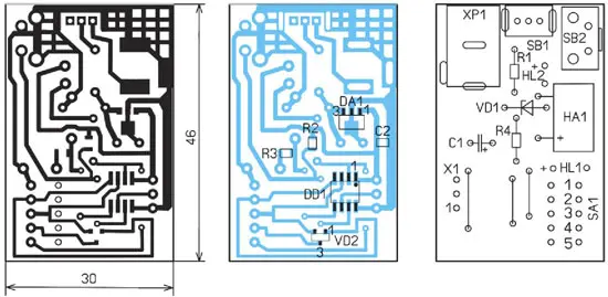

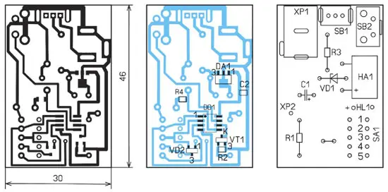

Рисунки печатных плат соответственно первого и второго вариантов показаны на рис. 5 и рис. 6. Для второго варианта использован корпус G1020B размерами 54x83x30 мм. Выключатель питания SB1 - SK12D07, SB2 - угловая кнопка TS-A6PV-130 h=9.5mm, переключатель SA1 на пять положений - RS1010. Поскольку эти переключатели бывают на два направления, для "лишних" выводов в плате сделан соответствующий ряд отверстий. Для удобства на толкатели кнопок SB1 и SB2 надеты пластиковые колпачки, а на переключатель SA1 - ручка.
