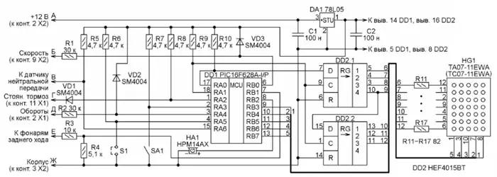

Основой для разработки и изготовления этого указателя включённой передачи коробки переключения передач автомобиля стал прибор, описанный в статье С. Гуляева "Индикатор включённой передачи" ("Радио", 2010, № 6, с. 41). О том, что такой указатель полезен как новичкам, так и опытным водителям, в ней сказано достаточно, чтобы появилось желание такой прибор изготовить и установить в свой автомобиль. Но автору предлагаемой статьи захотелось усовершенствовать его, дополнив некоторыми новыми функциями.
Отличительная особенность предлагаемого указателя включённой передачи - индикация включения не только прямых передач, но и заднего хода, а также стояночного тормоза. Кроме того, в определённых случаях на индикатор выводятся стрелки, рекомендующие водителю перейти на повышенную или пониженную передачу.
При установке в автомобиле несложного датчика нейтрального положения рычага перемены передач указатель сигнализирует и о нём. А когда двигатель заведён, но автомобиль не движется, указатель превращается в квазианалоговый тахометр.
Рис. 1
Схема указателя изображена на рис. 1. Поскольку собранный мной прибор установлен в автомобиле ВАЗ-2110, позиционные номера разъёмов X1 и X2 и номера их контактов соответствуют принципиальной схеме комбинации приборов этого автомобиля.
Основа указателя - микроконтроллер DD1, работающий от внутреннего тактового RC-генератора. Начиная свою работу, программа микроконтроллера конфигурирует выводы его портов как входы и выходы в соответствии с их назначением в указателе, отключает неиспользуемые внутренние модули. Затем циклически происходит анализ сигналов датчиков скорости движения и частоты вращения коленчатого вала двигателя, выключателя фонарей заднего хода, контактных датчиков состояния стояночного тормоза, нейтральной передачи и выключателя режима калибровки SA1, проверяется наличие перемычки S1. По результатам анализа этих сигналов на матричном светодиодном индикаторе HG1 формируются изображения символов, характеризующих включённую передачу и некоторые особые ситуации.
Информация на индикатор HG1 выводится в динамическом режиме. Если применён индикатор с общими анодами светодиодов каждого столбца матрицы, например TA07-11EWA, перемычка S1 должна отсутствовать. При этом на каждом из выходов RB3-RB7 микроконтроллера программа поочерёдно, через определённые промежутки времени, устанавливает напряжение высокого логического уровня при низком уровне на остальных четырёх выходах. Этим выбирается один из столбцов светодиодов индикатора HG1.
Какие из светодиодов выбранного столбца будут включены, определяет код, загруженный микроконтроллером через выходы RA0 и RA1 в сдвиговый регистр DD2. Низкий уровень на выходе регистра означает, что соединённый с ним катодом светодиод активного в данный момент столбца матрицы включён, а высокий - выключен. По истечении установленного времени программа выбирает следующий столбец и загружает в сдвиговый регистр предназначенный для него код. За счёт инерции зрения все светодиоды, образующие выводимый символ, кажутся включёнными одновременно.
Если применён индикатор с общими катодами светодиодов каждого столбца, например TC07-11EWA, перемычку S1 следует установить. В этом случае импульсы на выходах RB3-RB7 и коды, загружаемые в сдвиговый регистр DD2, будут программно проинвертированы, что и требуется для работы такого индикатора.

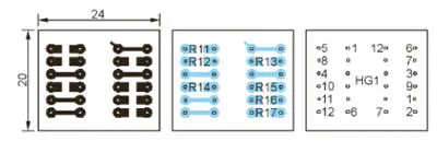

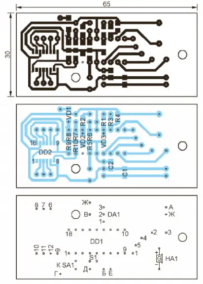

Большинство деталей указателя размещены на печатной плате, показанной на рис. 2, а индикатор HG1 с гасящими резисторами R11-R17 - на отдельной небольшой печатной плате, изображённой на рис. 3. Платы соединяют между собой жгутом монтажных проводов, причём номера контактных площадок, к которым их припаивают, на обеих платах совпадают с номерами проводов согласно схеме рис. 1. Платы рассчитаны на установку резисторов и конденсаторов для поверхностного монтажа типоразмера 1206. Диоды VD1-VD3 и сдвиговый регистр DD2 - также в корпусах для поверхностного монтажа.
Рис. 3
Плату с индикатором помещают в удобном для наблюдения его показаний водителем месте. Основную плату крепят на стойках к обратной стороне комбинации приборов автомобиля или помещают в корпус подходящих размеров. Соединения указателя с комбинацией приборов выполняют отрезками монтажного провода.
