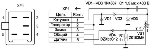

Схема блока коммутатора (далее коммутатор) системы АС CDI, установленного производителем на моём мопеде, приведена на рис. 1. Она показана упрощённой, но достаточной для понимания принципа его работы в составе системы. Катушка зажигания Т1 со свечой FV1 расположена вне коммутатора и показана условно. В процессе анализа работы системы зажигания выяснилась следующая особенность формирования искры. При прохождении специального выступа на роторе генератора (маховике) мимо индукционного датчика на его выходе возникают два импульса, поступающих в коммутатор. Первый, более ранний положительной полярности, возникает, когда выступ подходит к датчику, а второй, более поздний отрицательной полярности, - когда выступ удаляется от датчика. Искрообразование (далее зажигание) в свече происходит от первого импульса, поступающего в коммутатор, а второй (более поздний отрицательной полярности) в работе системы зажигания не используется. Появилась идея задействовать в работе системы оба импульса, причём так, чтобы при малых оборотах двигателя зажигание было более поздним, а при повышенных становилось ранним. Это потребовало разработки как новой схемы, так и конструкции коммутатора.
Схема разработанного коммутатора
Рис. 2. Схема разработанного коммутатора
Схема разработанного коммутатора приведена на рис. 2. Чтобы устройство реагировало на разнополярные импульсы, тиристор (VS1, рис. 1) был заменён симистором VS1, а для селекции управляющих импульсов установлен стабилитрон VD4. При работе двигателя на холостом ходу и малых оборотах амплитуда импульсов, поступающих с индукционного датчика, меньше напряжения стабилизации стабилитрона VD4, поэтому на вход симистора VS1 проходят только более поздние импульсы отрицательной полярности, для которых стабилитрон включён как обычный диодв прямом направлении. С повышением числа оборотов двигателя амплитуда управляющих импульсов, идущих с датчика, растёт и при частоте вращения около 2500...3000 об/мин достигает 12 В. В этот момент от импульсов положительной полярности стабилитрон пробивается, и через управляющий электрод симистора VS1 начинает протекать ток, вызывающий его открывание. Двигатель начинает работать на более раннем угле зажигания. Частота оборотов, при которой происходит переключение с более позднего на более раннее зажигание, зависит от напряжения стабилизации стабилитрона, поэтому её можно регулировать в широких пределах, изменяя напряжение стабилизации от 3,3 до 20...30 В подбором стабилитрона. При подборе необходимо, о чём уже сказано выше, применять стабилитроны с прямой ВАХ, какуобыч-ного диода. Для повышения энергии искры ёмкость конденсатора С1 была увеличена до 1,5 мкФ

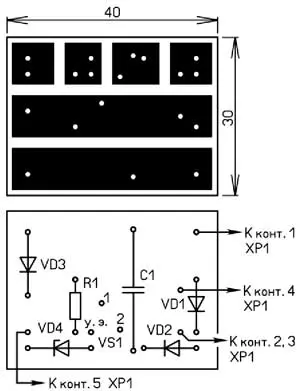

Конструкция штатного коммутатора - неразборная и не поддаётся ремонту (плату с элементами производитель заливает эпоксидной смолой). Поэтому при изготовлении нового коммутатора я использовал от штатного только вилку разъёма (ХР1).
Печатная плата и расположение элементов приведены на рис. 3. Токопроводящие дорожки вместо травления можно прорезать резаком. Ширина между дорожками - около 2 мм. После сборки устройство помещено в подходящую пластиковую коробку. Для гидроизоляции стыки желательно промазать герметиком. На изготовление всей конструкции у меня ушло примерно три часа.

    Собрал коммутатор, двигатель завелся со стартера без проблем. На контакт к замку зажигания в схеме добавил диод. При выключении с замка зажигания, двигатель останавливается. момент зажигания меняется в сторону увеличения в зависимости от оборотов . Замер буду делать с помощью стробоскопа. Симистор установил ВТ 136-800. Двигатель работает ровно , без провалов во всем диапазоне оборотов. Мопед Альфа ,50 куб. Спасибо автору за схему.

    А можно фото платы с другой стороны?

    z103ma cгорел при обрыве минуса (случайно). Поставил ВТ138- 800с. Работает отлично1
  • Юрий.С./09.09.2024 - 19:08
    Можно использовать БТ 134,БТ 136. Они работают надежней.
