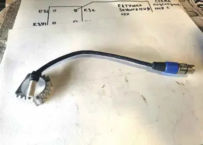

Основа прибора - стальной цилиндр, в котором по оси просверлено глухое отверстие, которое имитирует камеру сгорания двигателя автомобиля (рис. 1). В начале этого отверстия на длину ввинчиваемой части свечи нарезана резьба. По окружности на уровне электродов свечи просверлены шесть отверстий для датчиков. В эти отверстия клеем, для приклеивания автомобильных лобовых стёкол, вклеены стёкла толщиной более десяти миллиметров и прижаты болтами. В болтах просверлены отверстия для установки датчиков.
Рис. 1.

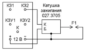

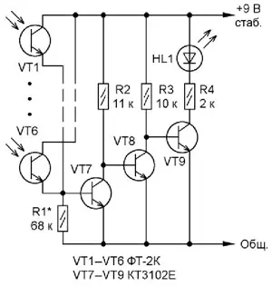

Схема подключения свечи к базовому блоку показана на рис. 2, на которой F1 - испытуемая свеча. Схема приставки представлена на рис. 3. Приставка особенностей не имеет. Её питают от стабилизированного источника напряжением 9 В. Резистором R1 регулируют чувствительность устройства. В базовом блоке активируют один из четырёх каналов, в отверстие фотоприёмника вставляют светодиод HL1 приставки.
Рис. 2. Схема подключения свечи к базовому блоку
Схема приставки
Рис. 3. Схема приставки

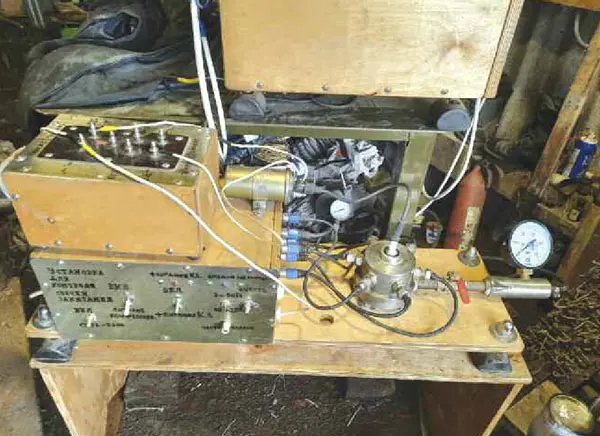

Учитывая, что вход узла датчиков высокоомный, близко к прибору расположены катушка зажигания и высоковольтный провод, идущий к свече зажигания, могут наводиться мощные помехи. Поэтому провода, идущие от фотодатчиков (рис. 4), и само устройство экранированы. Провод питания -9 В ("Общ.") приставки соединяют с клеммником -12 В базового блока.
Провода, идущие от фотодатчиков
Рис. 4. Провода, идущие от фотодатчиков
