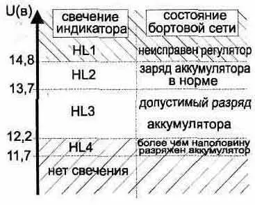

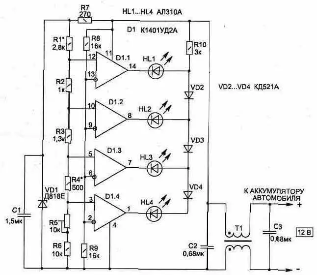

Схема устройства (рис. 4.8) собрана всего на одной микросхеме D1 (К1401УД2А) и состоит из четырех компараторов, выполненных на операционных усилителях, которые с помощью светодиодов HL1...HL4 позволяют информировать о нахождении уровня напряжения в одном из пяти интервалов (см. рис. 4.9) по свечению соответствующего индикатора. По свечению сразу двух светодиодов (или их "перемаргиванию") можно точно определить момент нахождения напряжения на границе между соответствующими интервалами.
Рис. 4.9
Если ни один из светодиодов не светится, то это значит, что напряжение ниже уровня 11,7В.
Свечение индикатора HL1 информирует водителя о неисправности в работе системы регулятор-генератор — при работающем двигателе он производит заряд аккумулятора, но напряжение при этом не должно превышать 14,8 В. Если же светится индикатор HL4, это значит, что аккумулятор разряжен более чем на 50% и его необходимо срочно ставить на подзарядку.

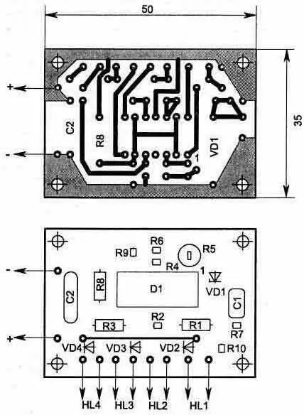

Топология печатной платы устройства и расположение на ней элементов, кроме Т1 и СЗ, показана на рис. 4.10. Плата имеет одну перемычку со стороны установки элементов.
В схеме устройства применены конденсаторы С1 типа К10-17, С2, СЗ типа К73-9 на 250 В, подстроечный малогабаритный резистор R5 типа СПЗ-19а, остальные резисторы типа С2-23 (или любые малогабаритные).
Так как номинала для резистора R4 500 Ом в ряду нет, то его можно составить из двух резисторов по 1 кОм, включенных параллельно. Обозначение прецизионного стабилитрона VD1 (Д818Е) может иметь любую последнюю букву, однако наиболее термостабильными являются стабилитроны с обозначением, оканчивающимся на буквы Е, Д и Г.
В качестве светодиодов, кроме указанного на схеме, можно использовать любые из серии КИП — они при малом потребляемом токе светятся достаточно ярко. Диоды VD2...VD4 подойдут любые импульсные.
Дроссель Т1 выполнен на кольцевом сердечнике типоразмера К10х6х3 из феррита марки 2000НМ1. Обмотки содержат по 30 витков провода ПЭЛШО-0,12. Дроссель при правильном включении фаз обмоток предохраняет схему от пульсации и помех в бортовой сети при работе двигателя.
Рис. 4.10. Топология печатной платы и расположение элементов
Налаживание индикатора заключается в установке нижнего (резистором R5) и верхнего (резистором R1) требуемых порогов срабатывания индикаторов, при этом все промежуточные значения уровней работы компараторов будут соответствовать рис. 4.9.
Ток, потребляемый индикатором, зависит от напряжения в контролируемой цепи и составляет около 20 мА.
