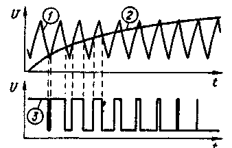

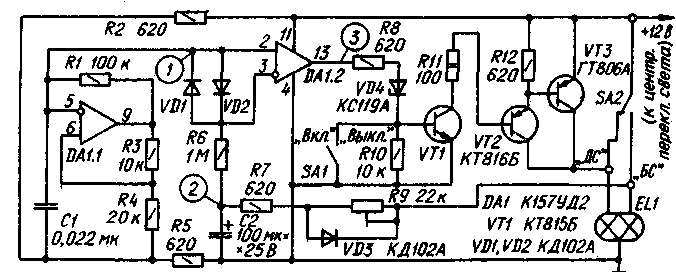

На рис.1 показана схема свободного от этих недостатков автомата плавного выключения дальнего света. Временные диаграммы напряжения, поясняющие работу автомата, представлены на рис. 2.
Puc.2
Генератор на операционном усилителе DA1.1 вырабатывает напряжение треугольной формы с частотой 150... 200 Гц (график 1 на рис. 2), которое поступает на неинвертирующий вход ОУ DA1.2. Пока включен дальний свет (в положении ножного переключателя света SA2, показанном на схеме), конденсатор С2 разряжен через резистор R7, диод VD3 и нить ближнего света лампы EL1 (на схеме показана одна лампа из двух) и напряжение на выходе ОУ DA1.2 около 10,5 В. Транзистор VT1 в это время открыт, а транзисторы VT2, VT3 выключены, так как коллектор и эмиттер транзистора VT3 замкнуты контактами переключателя SA2.
После переключения дальнего света на ближний спирали дальнего света остаются включенными через открывшиеся транзисторы VT2 и VT3. Конденсатор С2 начинает заряжаться (график 2 на рис. 2) через резисторы R7 и R9. На инвертирующем входе ОУ DA1.2 появляется увеличивающееся напряжение, а на выходе - прямоугольные импульсы с постоянной частотой и увеличивающейся скважностью (график 3). Они соответствующим образом переключают транзисторы VT1--VT3. и действующее значение напряжения на нитях ламп дальнего света плавно уменьшается до нуля.
При переключении света с ближнего на дальний конденсатор С2 быстро разряжается через цепь R7VD3. Диоды VD1, VD2 и резистор R6 служат для ограничения напряжения между входами ОУ DA1.2; стабистор VD4 и резисторы RIO, R12 - для надежного закрывания транзисторов. Подстроечный резистор R9 позволяет регулировать время погасания дальнего света в пределах от 1 до 4...5 с. Устройство можно выключить тумблером SA1.
Описываемое устройство подключают параллельно ножному переключателю света так, как показано на рис. 1. Сечение соединительных проводов не менее 1.5 мм3.
В устройстве использованы резисторы ОМЛТ и СПЗ-16 (R9), конденсаторы КМ-5 и К50-6 (С2). Транзистор ГТ806А можно заменить на любой другой из этой серии или на ГТ701А. Если потребляемый спиралями дальнего света ток не превышает 10 А (двухфарные автомобили с обычными лампами), то вместо ГТ806А могут быть использованы транзисторы П210А, ГТ810А. Вместо транзистора КТ816Б подойдут КТ816В, КТ816Г или ГТ905, ГТ906 с любым буквенным индексом; вместо КТ815Б - КТ815В, КТ815Г. КТ817Б, КТ817В. КТ817Г, КТ801Б. Стабистор КС119А можно заменить тремя последовательно соединенными диодами КД102А или Д220, Д223, КД522А. Заменять микросхему К157УД2 нежелательно, так как она способна работать в широком интервале питающего напряжения.
Все детали, кроме тумблера SA1, размешены на плате из стеклотекстолита размерами 110x65х2 мм. Монтаж выполнен с использованием луженых латунных втулок, развальцованных в отверстиях платы. Транзисторы VT2, VT3 установлены на теплоотвод с площадью поверхности не менее 40 см . Собранное устройство закрепляют под приборной панелью слева от рулевой колонки.
Сразу после переключения света яркость дальнего света скачком незначительно уменьшается из-за того. что нити ламп оказываются включенными через сопротивление открытого транзистора VT3, а затем лампы плавно гаснут.
Устройство можно применить и на автомобилях с напряжением бортовой сети 24 В. Для этого необходимо последовательно с резистором R11 включить резистор ОМЛТ-2 сопротивлением 120 Ом. заменить стабистор КС119А на стабилитрон Д814Г и использовать конденсатор С2 на напряжение 50 В. Устройство было испытано на автомобиле ГАЗ-24 и показало хорошие результаты.
