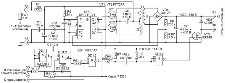

Принципиальная схема устройства представлена на рис. 1. Плавкая вставка FU1, резистор R2, стабилитрон VD1, конденсаторы C1 и C2 образуют узел питания. На микросхеме DD2, транзисторах VT1 и VT2, импульсном трансформаторе T1, выпрямительном мосте VD4, конденсаторах C4 и C7, резисторах R5, R9 и R10 реализован двухтактный повышающий преобразователь напряжения, удерживающий напряжение на конденсаторе C7 в интервале 330...380 В. Импульсы с крутыми перепадами, управляющие транзистором VT3, формируют логические элементы DD1.3, DD1.4, диод VD3, конденсатор C6 и резисторы R7, R8. На логических элементах DD1.1, DD1.2, стабилитроне VD2, конденсаторе C3, резисторах R1, R3, R4 собран узел многоискрового режима.
Рис. 1. Принципиальная схема устройства
Пока после включения питания конденсатор C7 заряжается до необходимого напряжения, устройство потребляет от бортсети ток до 3...5 А. Затем он плавно снижается до 50 мА. Частота преобразования около 20 кГц задана цепью R5C4. Стабилизация напряжения на конденсаторе C7 обеспечена достижением напряжения на входе FV микросхемы DD2 высокого логического уровня, когда напряжение на конденсаторе C7 превышает заданное значение. Это временно, до снижения напряжения ниже порога, останавливает генерацию импульсов, открывающих транзисторы VT1 и VT2. Работа подобного узла подробно описана в [1].
При размыкании контактов прерывателя на затвор транзистора VT3 поступает открывающий его импульс. Его длительность задана сопротивлением резистора R8 и ёмкостью конденсатора C6. Она экспериментально подобрана равной 5 мкс исходя из необходимой энергии искрообразования. При необходимости её можно изменить, подобрав сопротивление резистора R8. Ёмкость конденсатора C6 менять не рекомендуется, поскольку вместе с диодом VD3 и резистором R7 он входит в цепь подавления дребезга контактов прерывателя.
Узел многоискрового режима работает, когда включён стартёр, а контакты прерывателя разомкнуты. Конденсатор C5 ослабляет высокочастотные помехи, проникающие из преобразователя в бортсеть. Диод VD5 защищает транзистор VT3 от импульсов самоиндукции первичной обмотки катушки зажигания.
Микросхема К561ЛА7 может быть заменена на IW4011BN. Вместо диода КД522А можно применить другой маломощный кремниевый, а вместо диода КД105Г - кремниевый диод средней мощности. Полевые n-канальные транзисторы с изолированным затвором допускается заменить другими аналогичными транзисторами. Те, что заменят КП727А, должны иметь максимальным напряжение сток-исток не менее 50 В и сопротивление открытого канала не более 0,1 Ом. У транзистора, заменяющего IRF840, эти параметры должны быть соответственно не менее 500 В и не более 0,85 Ом.

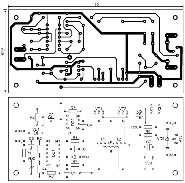

Печатная плата устройства
Рис. 2. Печатная плата устройства
Печатная плата устройства изображёна на рис. 2. Она рассчитана на установку стабилитронов КС168А (VD1) и КС162А2 (VD2) в малогабаритных стеклянных корпусах. В качестве VD2 пригоден и двуханодный стабилитрон КС162А в пластмассовом корпусе. При отсутствии указанных стабилитронов можно применить и другие маломощные с напряжением стабилизации, лежащем в интервале 6...8 В. Однако у VD2 оно обязательно должно быть несколько меньше, чем у VD1.

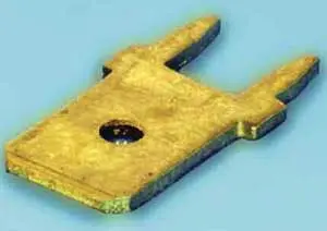

Все резисторы - МЛТ или им подобные. Конденсаторы C2, С5 и C7 - оксидные, остальные - керамические или плёночные. Теплоотводы транзисторам не требуются. X1-X6 - ножевые контакты шириной 6,3 мм (рис. 3), широко используемые в автомобильной технике.
Ножевой контакт
Рис. 3. Ножевой контакт

При налаживании устройства сопротивление резистора R10 следует подобрать таким, чтобы напряжение на конденсаторе C7 находилось в указанных выше пределах. Если многоискровой режим не нужен, следует удалить из устройства резисторы R1, R3, R4, конденсатор C3 и стабилитрон VD2. Выводы 1, 2 и 6 микросхемы DD1 следует соединить с выводом 7 этой микросхемы.
Устройство безотказно эксплуатируется в течение нескольких лет с катушкой зажигания Б117А на автомобиле ВАЗ-2101.
