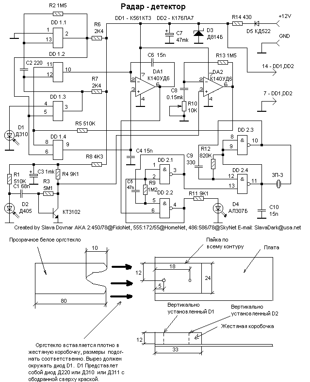

Схема антирадара (радар-детектор)

    Господа радиолюбители подскажите пожалуйста в схеме антирадара можно ли использовать вместо диодов Д405 диоды Д604.

    По всякому эту схему пробовал переделывать - не ловит она ничего =(. У нас на трассе в одном месте стационарные камера фиксации и радар висят, так вот сто раз там проезжал - ноль. в итоге плюнул и забросил ее в дальний ящик! Купил себе готовый радар-детектор, который даже лазеры ловит.
  • galunko/14.07.2010 - 13:45
    dman-PCB Микроволновкой проверь. Там как раз около 2 с половиной Гиг.Только диод ставь не Д310!
  • galunko/14.07.2010 - 13:34
    была у меня похожая штуковина в девяностых...Ничего не скажу.Работала Гаишников засекала за 3 км.Вот только тут кто то пошел по пути сверхупрощения скорее всего чужие лавры покоя не дают.Как это у него Д220 будет детектировать гигагерцы при своей fраб дай бог 200 мгц.Уменя стояло 2 СВЧ диода по-моему Д604 или Д405 .если уж достал один то достань другой.да и волновод был не из оргстекла а как положено в СВЧ-ИЗ ФТОРОПЛАСТА. Кстати белый и прозрачный-две большие разницы.Товарисч видно укуренный были...Кстати эту схему в Инете можно найти в менее испохабленном виде.Гаишники-правильно-совершенствуются в своих приборах в сторону ухода в все выше по частоте .А то каждый понимаешь их на детекторный приемник высекать будет...Каковым данная схема и является.

    Это фуфло расчитаное на старые БАРЬЕРы,работающие в 3 сантиметровом диапазоне.А сейчас кроме ИК,есть радары работающие на частоте 24,1ГГц,34,1ГГц,70ГГц.

    схемка проста как божий день и на большинство радаров не реагирует. фуфло.
