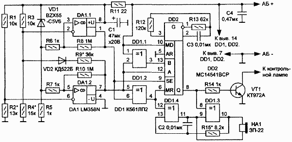

   Основу предлагаемой схемы индикатора (рис.1), как и в прототипе, составляет сдвоенный компаратор напряжения, собранный на микросхеме DA1. Единственное его отличие - использование низкого (а не высокого) уровня напряжения для получения дополнительной логической комбинации, что повышает стабильность формируемого порога напряжения. Напряжение на неинвертирующих входах компараторов стабилизировано параметрическим стабилизатором VD1-R5. Примененная микросхема DA1 работоспособна в широком диапазоне входных напряжений (от 0 до 32 В), но для правильной работы компаратора необходимо, чтобы напряжение на одном из входов каждого ОУ было не менее чем на 1,5 В меньше напряжения питания (без учета падения напряжения на резисторе R11), что и обеспечивается соответствующим включением стабилитрона VD1.

   Напряжения на инвертирующих входах компараторов задаются при настройке делителями R1-R2 и R3-R4. Для компаратора DA1.1 напряжение на инвертирующем входе, благодаря наличию связи с выходом DA1.2 через цепочку VD2-R9, может принимать два значения. Таким образом, по мере повышения напряжения питания, на выходах компараторов последовательно формируются четыре логические комбинации: 00, 10, 01, 11. В соответствии с этими комбинациями цифровая часть индикатора обеспечивает 4 режима работы контрольной лампы.
   Предложенный Е.Климчуком алгоритм работы индикатора на практике оказался весьма удачным. Более высокая частота работы индикаторной лампы моментально сигнализирует об опасном напряжении в бортовой сети, а более низкая предупреждает о недопустимой степени разрядки АБ.
   Цифровая часть индикатора построена на недорогом таймере DD2 (МС14541В), назначение выводов которого приведено в табл.1.

Наличие встроенного генератора и счетчика с изменяемым коэффициентом деления позволяет отказаться от двух низкочастотных генераторов и применить в качестве частотозадающего элемента конденсатор СЗ с лучшим ТКЕ, либо меньших габаритов. Выбор коэффициента деления зависит от двухразрядного кода на адресных входах А и В таймера. Как видно из табл.2, для получения двух визуально различимых генераторных режимов лампы пригодны коэффициенты деления 256 и 1024, т.к. они обеспечивают различие между частотами на выходе таймера в 4 раза.

   К сожалению, логические уровни на выходах сдвоенного компаратора не позволяют сразу получить желаемую последовательность режимов работы таймера (табл.3). Поэтому в схему введены элементы ИСКЛЮЧАЮЩЕЕ ИЛИ (микросхема DD1). При разных логических уровнях на выходах компараторов элемент DD1.2 формирует высокий логический уровень, приводящий к сбросу внутреннего счетчика таймера и остановке генератора. В этом состоянии таймера его выходное напряжение совпадает с логическим уровнем на входе SE. Соответственно, лампа либо горит, либо погашена. Требуемому порядку переключения лампы отвечает логический уровень на выходе компаратора DA1.1. В крайних режимах индикатора (на входе MR — "0") начинает работать внутренний генератор таймера. Частота генерации на выходе таймера зависит от логической комбинации на входах А и В. Поскольку в этом режиме логические уровни на выходах компараторов одинаковы и совпадают с требуемым уровнем на входе А таймера, то для входа В сигнал инвертируется элементом DD1.1.

   Помеченные звездочкой в табл.3 логические уровни выбраны не случайно. Хотя на работе индикатора в целом они не сказываются, все же предпочтительно, чтобы до начала работы генератора уровни на входах А и В уже были установлены во избежание ненужного "дребезга" внутри таймера. Указанные в таблице уровни на входе SE позволяют начать генераторный режим с моментального переключения лампы, не дожидаясь появления первого импульса. Так, если в предшествующем состоянии лампа была выключена, генераторный режим начнется с ее загорания, и наоборот.
   На элементах DD1.3 и DD1.4 собран звуковой генератор. Его включение происходит только в генераторных режимах работы индикатора при наличии уровня "0" на входе 12 и "1" на входе 8. Поэтому крайние режимы можно отличить и на слух.

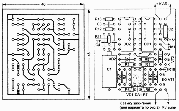

   Печатная плата устройства (рис.3) изготовлена из одностороннего фольгированного стеклотекстолита и рассчитана на оба варианта подключения контрольной лампы. В первом варианте необходимо перемкнуть перемычкой зачерненные на рис.3 контактные площадки, во втором - необходимо установить дополнительные детали: транзистор VT2, резистор R16 и, при необходимости, R17, который распаивают непосредственно на выводах транзистора VT1 либо на плате со стороны печатных проводников. В последнем случае удобно воспользоваться таким способом. У резистора с номинальной мощностью 0,125 Вт откусывают выводы и удаляют защитную краску с торцевых чашечек. Чашечки зачищают мелкой наждачной бумагой, например, зажав резистор в патроне микродрели. Подготовленный таким способом резистор припаивают чашечками к контактным площадкам платы либо к выводам транзистора.
Рис.3. Печатная плата устройства
   Стабилитрон VD1 и резистор R7 устанавливаются на плату до монтажа микросхемы DA1. Конденсатор С1 - К53-1А, остальные - любые керамические. Свободные выводы 4 и 11 микросхемы DD2 лучше удалить. Хотя они являются всего лишь технологической частью корпуса, присутствие на них каких-либо сигналов нежелательно. Пьезоизлучатель НА1 может быть и другого типа.
