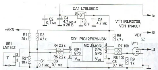

Схема регулятора представлена на рис. 1. Его "сердцем" является микроконтроллер DD1 PIC12F675-I/SN, тактирующийся от внутреннего генератора частотой 4 МГц. На микроконтроллер через делитель на резисторах R1 и R2 подаётся напряжение непосредственно с плюсового вывода аккумулятора (+АКБ). На ней же и закреплён датчик температуры ВК1 (LM135Z). Это аналоговый датчик с линейной зависимостью напряжения от температуры (ТКН = +10 мВ/К). Конденсаторы С1 и СЗ - помехоподавляющие. Микроконтроллер с помощью встроенного АЦП преобразует аналоговый сигнал датчика в цифровой код. Шаг измерения температуры в программе - 2 °С. По полученному значению программа вычисляет нужное напряжение.
Рис. 2

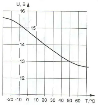

Вычисление происходит на основе загруженной таблицы, построенной по графику, показанному на рис. 2. Вычисленное напряжение сравнивается с реальным на аккумуляторе, и если оно меньше необходимого, то микроконтроллер включает обмотку возбуждения (ОВ) генератора автомобиля. Чтобы исключить многократные переключения на пороговых значениях напряжений, предусмотрен гистерезис около 0,2 В между включением и выключением ОВ. Обмотка управляется ключом на полевом транзисторе VT1 IRLR2705. Для повышения надёжности устройства и ускорения переключения транзистора VT1 затвор последнего подключается сразу к двум выходам GP4 и GP5 микроконтроллера DD1. Питается микроконтроллер напряжением +5 В от интегрального стабилизатора DA1 L78L05CD. Такое же напряжение используется и в качестве образцового для внутреннего АЦП микроконтроллера. Сток транзистора VT1 подключён к проводу, идущему на зажим Ш, а через диод VD1 - к проводу, идущему на зажим В штатного реле-регулятора (см. схему электрооборудования автомобиля ВАЗ-2109). Потребляемый ток устройства - около 4 мА.

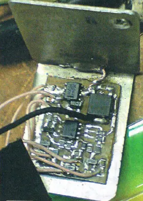

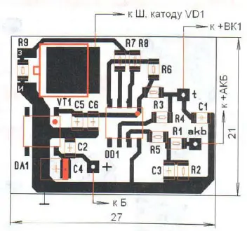

Печатная плата изготовлена из одностороннего фольгированного стеклотекстолита размерами 27x21 мм. Чертёж платы показан на рис. 3, а на рис. 4 - расположение элементов в масштабе 2:1. Все резисторы и неполярные конденсаторы - для поверхностного монтажа типоразмера 0805, С4 - оксидный танталовый типоразмера А или В. К контактным площадкам на плате припаяны выходящие наружу через отверстие провода со стандартной четырёхконтактной колодкой на конце. Собранный регулятор помещён в корпус штатного реле-регулятора автомобиля ВАЗ-2109 старого образца. Корпус был аккуратно вскрыт, и на место старой платы приклеена новая. Датчик температуры LM135Z приклеен к толстой латунной шайбе теплопроводя-щим клеем. Эту шайбу затем фиксируют болтом крепления плюсового провода к выводу АКБ. К ней же припаивают питающий провод устройства, идущий от зажима Б.
Разьём ICSP для программирования не предусмотрен, поэтому микроконтроллер необходимо запрограммировать заранее либо соединить разъём программатора с соответствующими печатными площадками на плате тонкими проводами.

Внешний вид собранного регулятора показан на рис. 5. Его необходимо наладить при температуре +20 °С до установки в корпус. Отключают датчик температуры ВК1 и резистор R1, к затвору транзистора VT1 подключают вольтметр (желательно цифровой). Далее от
регулируемого источника питания подают напряжение +13,8 В на вход стабилизатора DA1 и проверяют наличие напряжения +5±0,1 В на его выходе. На затворе VT1 должен быть высокий логический уровень. Подключают вывод резистора R1. В этот момент высокий логический уровень на затворе VT1 должен смениться на низкий. Подборкой резистора R2 добиваются чёткого появления высокого уровня при напряжении 13,6 В и низкого при 13,8 В. Затем подключают вывод датчика температуры ВК1. При +20 °С порог переключения должен быть 14...14,2 В. Подключив маломощную лампу на 12 В между стоком транзистора VT1 и плюсом источника питания, убеждаются в правильном переключении транзистора при изменении напряжения питания. На этом налаживание можно считать законченным.
