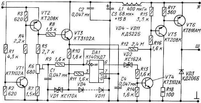

Схема реле-регулятора
Вывод Б регулятора подключают отдельным проводом к плюсовому зажиму батареи, выводы Я и Ш - к выходу выпрямительного моста генератора и к его обмотке возбуждения соответственно. Общий провод регулятора соединен с корпусом автомобиля в месте установки регулятора. Цепь из восьми диодов VD4-VD 11 прикреплена к корпусу батареи и имеет тепловой контакт с ним. Эта цепь служит термозависимым источником образцового напряжения с необходимым ТКН. При выключенном зажигании автомобиля напряжение на выводе Я отсутствует, транзисторы VT1-VT3 закрыты, напряжение питания на операционный усилитель DA1 не поступает, транзисторы VT4-VT6 также закрыты, от батареи потребляется лишь начальный ток коллектора транзисторов VT1 и VT2, который неизмеримо меньше тока саморазрядки батареи. При включении зажигания открываются транзисторы VT1-VT3, через транзистор VT3 напряжение питания поступает на ОУ DA1. Напряжение с плюсового зажима батареи через транзистор VT2 подведено к делителю R5R6R7, а с движка резистора R6 - на инвертирующий вход ОУ DA1. На неинвертирующий вход ОУ напряжение подано с цепи диодов VD4-VD11. Пока двигатель выключен, напряжение, снимаемое с движка резистора R6, меньше падения напряжения на диодах VD4-VD11, на выходе ОУ напряжение близко к напряжению аккумуляторной батареи и транзисторы VT4-VT6 открыты, через обмотку возбуждения генератора течет ток. После запуска двигателя генератор начинает вырабатывать ток, напряжение на батарее увеличивается, операционный усилитель DA1 переключается, транзисторы VT4-VT6 закрываются, ток. вырабатываемый генератором, спадает, в результате чего снова происходит переключение ОУ и увеличение тока через обмотку возбуждения генератора. Открывание и закрывание транзисторов VT4-VT6 происходит с частотой несколько десятков или сотен герц, поддерживая необходимое напряжение на зажимах аккумуляторной батареи. Положительная обратная связь через резистор R12 обеспечивает гистерезис ОУ и превращает ОУ в триггер Шмитта. Стабилитрон VD2 согласует выходное напряжение ОУ с порогом переключения транзистора VT4. Особо следует отметить роль стабилитрона VD1, закрытого в нормальном режиме работы регулятора. Если бы его не было, то при обрыве проводов, идущих к датчику температуры VD4-VD11, ток через обмотку возбуждения генератора протекал бы непрерывно, напряжение бортовой сети сильно увеличилось, что опасно как для батареи, так и для других потребителей электроэнергии. Стабилитрон VD1 при отключении датчика температуры открывается и начинает работать источником образцового напряжения. Напряжение в бортовой сети хоть и увеличивается, но не так значительно, как при его отсутствии.

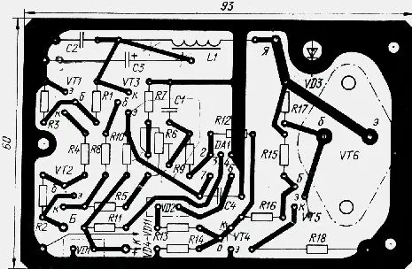

Конструкция. Все элементы регулятора, кроме диодов VD4-VD11, размещены на печатной плате размерами 93х60 мм из стеклотекстолита толщиной 1,5 мм - Чертеж платы показан на рис.2.
Печатная плата
Транзистор VT6 установлен на плате без теплоотвода на двух латунных втулках, выводы базы и эмиттера впаяны непосредственно в плату. Плата рассчитана на установку в корпус электромеханического реле-регулятора РР-24 на трех латунных стойках с резьбой. Выводами служат соответствующие выводы на корпусе. Датчик температуры состоит из сложенных в пакет трех пластин размерами 80х30х2 мм, одной латунной и двух стеклотекстолитовых. В средней стеклотекстолитовой пластине примерно в ее середине прорезано окно размерами 50х8 мм. В это пространство уложены восемь соединенных последовательно диодов. Выводы из провода МГТФ-0,14 помещены в ПВХ трубку, уложенную в узкий паз, пропиленный в средней пластине. Вся конструкция склеена в единое целое эпоксидной шпаклевкой, ею же заполнена внутренняя полость средней нластины. Латунную пластину передсклеиванием необходимо залудить, все детали датчика - тщательно обезжирить. Выводы датчика припаяны непосредственно к соответствующим точкам печатной платы. Выводы желательно для надежности дополнительно прикрепить к корпусу регулятора небольшим хомутом. Латунной пластиной датчик слегка вдавлен в разогретую мастику заливки батареи. Если она не имеет мастичной заливки, латунную пластину следует прижать к ровному участку боковой поверхности корпуса батареи резиновым кольцом, вырезанным из колесной камеры. Вывод Б регулятора удобнее, подключить не к плюсовому выводу батареи, а к плюсовому токовому зажиму стартера.
Детали. В регуляторе вместо КТ3102А (VT1, VT3, VT4) и КТ208К (VT2) могут быть использованы практически любые маломощные кремниевые транзисторы соответствующей структуры. Транзистор VT5 должен допускать ток коллектора не менее 150 мА; здесь можно использовать транзисторы из серий КТ208, КТ209, КТ313, КТ3108, КТ814, КТ816 с любым буквенным индексом. Предпочтение следует отдать транзисторам в металлическом корпусе. Стабилитрон VD2 - любой на напряжение 3,3...7 В.
Диод VD3 может быть любым на прямой ток не менее ЗА. Диоды серии КД206 удобно монтировать на плате, так как на их корпус выведен анод. Конденсаторы С1, С2, С4 - КМ5 или КМ6, СЗ -К53-1 или К53-4. Применение конденсаторов серии К50 или К52 нежелательно. Дроссель L1 - ДМ-0,1; постоянные резисторы - МТ или МЛТ, подстроечньгй R6 - СПЗ-19а. Налаживать устройство следует в определенном порядке. Сначала к выводу Б регулятора и к корпусу подключают регулируемый источник постоянного напряжения до 16,5 В и измеряют потребляемый от него ток. Стрелка микроамперметра на 100 мкА не должна заметно отклоняться. Далее между выводом Ш и общим проводом подключают резистор сопротивлением 120 Ом мощностью 2 Вт с параллельно включенным вольтметром (или маломощную лампу накаливания на напряжение 18...24 В). Вывод Я подключают к тому же источнику, установив его напряженке равным 13,6 В, и резистором R6 устанавливают такой порог переключения, при котором выходное напряжение на выводе Ш близко к нулю при увеличении напряжения источника сверх 13,6 В и близко к напряжению питания при уменьшении напряжения ниже этого значения. Затем отключают цепь диодов VD4-VD11 и подбирают стабилитрон VD1, добиваясь аналогичного переключения регулятора при напряжении источника питания 16...16,5 В. При подборке, если окажется необходимым, можно последовательно со стабилитроном VD1 включить один-два маломощных кремниевых диода в прямом направлении. Более точную регулировку проводят на автомобиле. Полностью зарядив батарею аккумуляторов, вольтметром (лучше цифровым) измеряют напряжение на его выводах без нагрузки. Запускают двигатель без стартера и резистором R6 устанавливают измеренное значение напряжения на зажимах батареи. При наличии амперметра на автомобиле критерием правильной регулировки устройства может служить значение зарядного тока спустя 5...10 мин после запуска двигателя при средней частоте вращения коленчатого вала и заряженной батарее. Ток должен быть в пределах 2...3 А независимо от мощности включенной нагрузки.
Описанный выше регулятор с традиционным термокомпенсированным стабилитроном Д818Е вместо диодов VD1 и VD4-VD11 несколько лет работал на автомобиле ГАЗ-24. В летнее время приходилось доливать в батарею воду, весной и осенью - подзаряжать ее. После установки датчика VD4-VD11 необходимость в указанных операциях отпала. Вместе с использованием тиристорно-транзисторного блока электронного зажигания с удлиненной искрой, обеспечивающим быстрый запускдвигателя в самых различных условиях эксплуатации, описанный регулятор напряжения позволил довести срок службы аккумуляторной батареи до девяти лет.
