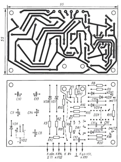

Большая часть деталей устройства смонтирована на печатной плате из фольгированного с одной стороны стеклотекстолита толщиной 1,5 мм. На рис. 2 представлены чертеж печатной платы и расположение деталей на ней. Два отверстия, вблизи середины платы, предназначены для фиксации под-строечных резисторов R5 и R17. Корпусы этих резисторов устанавливают на плату, вплотную один к другому, регулировочными винтами в сторону края платы и притягивают планкой и винтами с гайками.
Налаживание устройства следует начинать с проверки двуполярного напряжения питания ОУ Если необходимо, подбирают стабилитроны и их балластные резисторы.
Далее с помощью осциллографа проверяют наличие на выводе коллектора транзистора VT1 коротких импульсов высокого уровня с периодом 10 мс. Желательно добиться минимальной длительности этих импульсов подборкой резистора R8.
Осциллограф необходим и для проверки длительности импульсов низкого уровня на инверсном выходе регулируемого одновибратора DD1.1 (вывод 2). Это делают при отключенной системе стабилизации зарядного тока, для чего достаточно временно соединить с общим проводом неинвертирую-щий вход ОУ. Движок подстроечного резистора R5 устанавливают в такое положение, чтобы изменению длительности импульса на инверсном выходе триггера DD1.1 от 0 до 10 мс соответствовал полный поворот вала переменного резистора R4. При этом может потребоваться корректировка положения вала резистора R17.

    Задумка хорошая, но чтобы заработала пришлось внести изменения:1) в разрыв базы VT2 воткнул ограничительный резистор 3,9 КОм (работать будет и без него, но так мне спокойней)2) R13 3К ну очень мало для зарядки C15, в результате чего он заряжается мгновенно. Методом подбора сопротивления оптимальным оказался R13 62К !При повторении конструкции прошу обратить на это особое внимание.3) R7 1М заменил на примерно 600 К, посчитав что коэффициент усиления 500 весьма избыточен.4) цепь R17R16VD10 исключил, вообще не понимаю зачем она здесь.5) R9 и R18 впаял на 39 К, так как просто не нашёл резисторы на 43 К.6) шунт резистора тоже не нашлось, пришлось делать из хромеля (плюсовой провод от ХК кабеля) длиной около 20 см.7) R8 15 К, но у меня и напряжение обмотки II меньше: на ХХ 13,8+13,8 Вольт.Устройство работает нормально, но К140УД1Б греется градусов 45, это нормально?

    Я собрал таких 5 штук, правда в прошлой реинкарнации - http://martok.narod.ru/ip/stabtoka.htm. Первый около 10 лет назад. Все работают по сей день.Ремонтировал из них два: менял электролиты, в одном после попыток варить тонкой проволокой менял тиристор. Если ставить более серьёзные тиристоры - проблем нет. Кстати я все делал 10-ти амперные. При настройке необходим был осциллограф - это единственное что может вызвать затруднения, этот можно настроить и без осциллографа.владимир, это самый лучший способ заряда стартерных АБ.Естественно надо контролировать плотность электролита.
