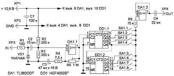

Схема адаптера
Рис. 1. Схема адаптера
В статье предложен вариант универсального адаптера, пригодного, на взгляд автора, для любых моделей и типов ДВС. Схема адаптера представлена на рис. 1. Сигнал с таходатчика через защитную цепь на резисторе R1 и стабилитроне VD1 поступает на усилитель-ограничитель на ОУ DA1.1, усиление которого можно изменить подстроечным резистором R5. Выход этого оУ подключён к входу двоичного счётчика DD1.1, а с его выхода Q4 - на вход второго счётчика DD1.2. В результате на набор переключателей SA1.1-SA1.8 поступают импульсы с поделённой частотой импульсов таходатчика. С помощью этих переключателей выбирают выход с таким коэффициентом деления, который обеспечивает выходной сигнал частотой 15...25 Гц на ХХ, который через развязывающий ОУ DA1.2 поступает на вход блока управления сигнализации.
