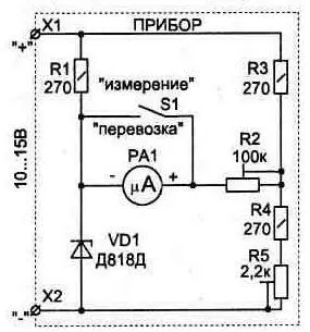

Прибор будет полезен автолюбителям для измерения с высокой точностью напряжения на аккумуляторе, но он может найти и другие применения,
Рис. 4.6 Вольтметр с растянутой шкалой
где требуется контролировать напряжение в интервале 10...15 В с точностью 0,01 В.
Известно, что о степени заряженности автомобильного аккумулятора можно судить по его напряжению. Так, у полностью разряженного, разряженного наполовину и полностью заряженного аккумулятора оно соответствует 11,7, 12,18 и 12,66В.
Для того чтобы измерить напряжение с такой точностью, нужен либо цифровой вольтметр, или стрелочный с растянутой шкалой, позволяющий контролировать интересующий нас интервал.
Схема, приведенная на рис. 4.6, позволяет, используя любой микроамперметр со шкалой 50 мкА или 100 мкА, сделать из него вольтметр со шкалой измерения 10...15 В.
Схема вольтметра не боится неправильного подключения полярности к измеряемой цепи (в этом случае показания прибора не будут соответствовать измеряемой величине).
Для предохранения микроамперметра РА1 от повреждения при перевозках используется включатель S1, который при закорачивании выводов измерительного прибора препятствует колебаниям стрелки.
В схеме использован прибор РА1 с зеркальной шкалой, типа М1690А (50 мкА), но подойдут и, многие другие. Прецизионный стабилитрон VD1 (Д818Д) может быть с любой последней буквой в обозначении. Подстроечные резисторы лучше использовать многооборотные, например R2 типа СПЗ-36, R5 типа СП5-2В.
Для настройки схемы потребуется блок питания с регулируемым выходным напряжением О...15 В и образцовый вольтметр (удобней, если он будет цифровым). Настройка заключается в том, чтобы, подключив блок питания к зажимам Х1, Х2 и постепенно увеличивая напряжение до 10 В, добиться резистором R5 "нулевого" положения стрелки прибора РА1. После этого напряжение источника питания увеличиваем до 15 В и резистором R2 устанавливаем стрелку на предельное значение шкалы измерительного прибора. На этом настройку можно считать законченной.

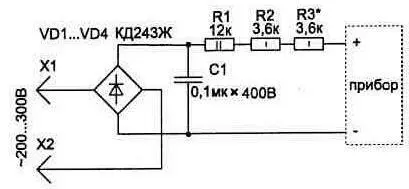

Рис. 4.7. Схема для более точного измерения сетевого напряжения
На основе данной схемы прибор можно выполнить многофункциональным. Так, если выводы микроамперметра подключать к схеме через галетный переключатель 6П2Н, можно сделать режим обычного вольтметра, подобрав добавочный резистор, а также тестер для проверки цепей и предохранителей.
Прибор можно дополнить схемой (рис. 4.7) для измерения перемен- ного сетевого напряжения. При этом шкала у него будет от 200 до 300 В, что позволяет более точно измерять сетевое напряжение.
