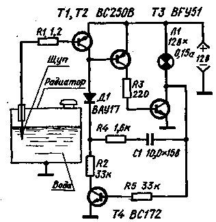

Прибор для контроля уровня воды в радиаторе (см. схему), имеет то преимущество, перед аналогичными устройствами, что при его использовании не возникает электролиза, приводящего к постепенному разрушению стенок радиатора. Применение кремниевых транзисторов делает прибор мало чувствительным к значительным перепадам температуры.
Индикатор уровня воды в радиаторе
Основа прибора - мультивибратор с одним устойчивым состоянием на транзисторах Т2 и Т3. Его нагрузкой служит сигнальная лампа Л7. Транзистор Т4 способствует более четкой фиксации рабочего состояния (открыт - закрыт) транзистора Т2.
Когда щуп в радиаторе погружен в воду, на базу транзистора Т1 поступает напряжение смещения и он открыт. При этом база и эмиттер транзистора Т2 имеют одинаковый потенциал и этот транзистор будет закрыт. В результате мультивибратор не работает, а сигнальная лампа Л1 обесточена. Диод Д1 защищает базу транзистора T2 от перенапряжений.
При понижении уровня воды в радиаторе, щуп оказывается в воздухе. В результате этого транзистор Т1 закрывается, а Т2 открывается. Теперь мультивибратор будет работать с частотой, определяемой постоянной времени цепочки R4 С1 (около 2 гц). Сигнальная лампа Л1 будет вспыхивать с той же частотой, привлекая внимание водителя.
Конденсатор С1 должен быть бумажным, так как при работе полярность заряда на нем изменяется на обратную. Щуп изготовляют из нержавеющей стали, а пробку для щупа из пластмассы с высокой температурой плавления. Для этих целей можно применить нейлон, фторопласт или лавсан
В устройстве следует применять только кремниевые транзисторы и диоды. Например, транзисторы Т1, Т2 можно взять типа МП116, T3 - КТ602 и Т4 - КТ315 с любым буквенным индексом. Диод типа Д103 или Д106 с любым буквенным индексом.
