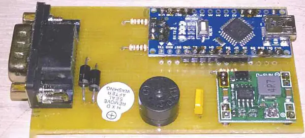

Схема устройства показана на рис. 1. Оно собрано на модуле А3 (Arduino nano), который управляет двигателями омывателя и стеклоочистителя. В автомате два режима работы: первый - ручное управление периодом, второй - автоматический режим. При включении питания микроконтроллер переходит в дежурный режим и ждёт действий оператора. При повороте ручки энкодера микроконтроллер включает стеклоочиститель и устанавливает период работы щёток. Поворотом влево увеличивают период, вправо - уменьшают. При нажатии на кнопку энкодера микроконтроллер прерывает первый режим и включает автоматический, который нужен, чтобы упростить процесс очистки ветрового стекла от грязи во время движения автомобиля. Что мы обычно делаем, чтобы очистить ветровое стекло от грязи? Нажимаем на кнопку (или рычаг) омывателя. Ждём, пока на стекло набрызгает вода, и потом, не отпуская кнопки омывателя, включаем щётки. После того как грязь смыта со стекла, отключаем омыватель и ждём, когда щётки вытрут стекло насухо. Выключаем щётки.

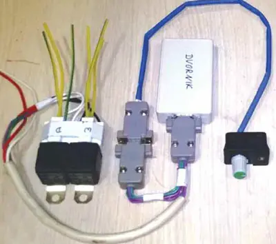

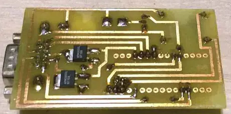

Детали устройства монтируют на печатной плате из одностороннего фольгированного стеклотекстолита толщиной 1,5 мм, чертёж которой показан на рис. 2. Смонтированная плата показана на рис. 3 и рис. 4. Она рассчитана на установку постоянных резисторов МЛТ, С2-33 или импортных, конденсатор С1 - К73-17. Реле К1-К4 - автомобильные марки 90.3747. Реле К3, К4 управляют стеклоочистителем, К2 - омывателем, К1 - переключает напряжение + 12 В, подаваемое от замка зажигания. Светодиод HL1 зелёного свечения АЛ307ГМ - индикатор питания устройства. Светодиод HL2 красного свечения АЛ307БМ - индикатор включения стеклоочистителя. Вместо этих двух светодиодов можно использовать один двухцветный светодиод АЛС331А. Энкодер и светодиоды HL1, HL2 объединены в отдельном блоке и соединены с основной платой кабелем с девятиконтактным разъёмом COM (рис. 5) от компьютерного оборудования.
Рис. 5.

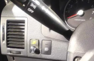

Через этот же разъём подаётся питание на устройство и реле К1-К4. Контакты реле включены в цепи питания электродвигателей. Энкодер установлен с левой стороны от рулевой колонки на месте отсутствующего корректора угла поворота фар, как показано на рис. 6.

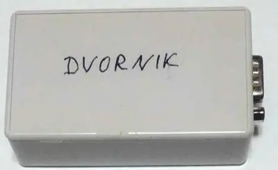

Устройство смонтировано в пластмассовом корпусе размерами 85x50x23 мм, показанном на рис. 7, и установлено за приборной панелью. Там же установлены реле К1-К4, прикреплённые винтами к кронштейну рулевой колонки. Контакты реле проводами подключены к кабелю, идущему от переключателя, установленного на рулевой колонке. Перед установкой модуля Arduino nano на плату устройства надо регулятором преобразователя A2 установить выходное напряжение 8 В. Собранный без ошибок автомат начинает работать сразу. Временные интервалы работы стеклоочистителя и омывателя можно изменять в программе.
