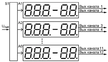

Структурная схема 12-канального фазового регулятора представлена на рис. 1. Здесь А1- А6 - идентичные по схеме, конструкции и алгоритму работы двухканальные фазовые регуляторы мощности; S1 - блок коммутации, с помощью которого осуществляется регулирование мощности, установка текущего времени и времени срабатывания двух бу-дильников. Принципиальная схема одного двухканального регулятора мощности представлена на рис. 2, а блока коммутации - на рис. 3.
Рис. 1. Структурная схема 12-канального фазового регулятора

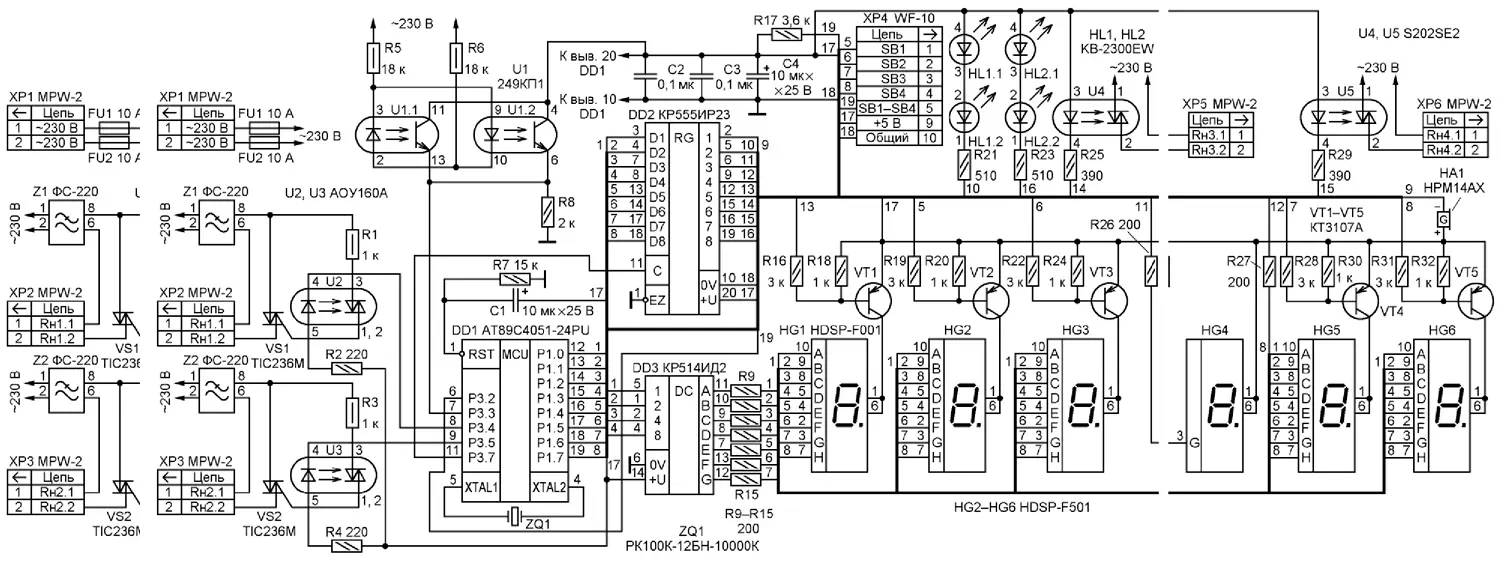

Рассмотрим основные функциональные узлы регулятора 1 (см. рис. 2). Его основа - микроконтроллер DD1, рабочая частота которого задана генератором с внешним кварцевым резонатором ZQ1 на 10 МГц. На транзисторных оптронах сборки U1 собран датчик сетевого напряжения. Он отслеживает моменты перехода сетевого напряжения через нуль. Выходное напряжение датчика с резистора R8 поступает на вывод 7 микроконтроллера. Канал регулирования мощности 1 собран на симисторе VS1 и оптроне U2 и управляется сигналом с вывода 8 DD1. Нагрузку подключают к соединителю ХP2. Второй канал собран на симисторе VS2 и оптроне U3 и управляется сигналом с вывода 9 микроконтроллера. Нагрузку подключают к соединителю ХP3. Для уменьшения уровня создаваемых регуляторами помех они включены в сеть через сетевые фильтры Z1 и Z2.
Динамическая индикация выполнена на микросхемах DD2, DD3, транзисторах VT1 -VT5 и цифровых семиэлементных индикаторах HG1-HG6. Регистр DD2 служит для увеличения числа линий портов микроконтроллера и управляет внутренними исполнительными устройствами: звуковой и световой сигнализацией (соответственно пьезоэлектрическим излучателем HA1 и световыми полосами HL1 и HL2), симис-торными оптронами U4, U5, атакже разрядом на индикаторе HG1. Резисторы R9-R15 ограничивают ток через элементы цифровых индикаторов.
Сигнал с выхода 3 (вывод 6) регистра DD2 через резистор R26 периодически (с периодом 1 с) включает и выключает элемент g индикатора HG4 в режимах "Часы 1" и "Часы 2". Сигнал с выхода 4 (вывод 9) регистра DD2 через резистор R27 включает точку h в одном из выбранных индикаторов HG2, HG3, HG5, HG6. Цифровая часть устройства гальванически развязана от сети.

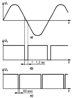

Алгоритм работы программы фазоимпульсного регулятора рассмотрим на примере канала 1. Осциллограммы, поясняющие работу регулятора, приведены на рис. 4. В каждом полупериоде сетевого напряжения (рис. 4,а) микроконтроллер запускающим импульсом с вывода 8 длительностью 80 мкс (рис. 4,в) включает симистор VS1 через оптрон U2. Значение мощности в нагрузке, подключённой к соединителю ХP2, зависит от того, как долго симистор включён в течение каждого полупериода сетевого напряжения. Для того чтобы значение мощности в нагрузке увеличивалось с увеличением значения задаваемой мощности на индикаторе устройства, а также для получения дискретности регулирования, равной 1 %, необходимо, чтобы импульс включения симистора смещался (справа-налево по рис. 4,б) с шагом 100 мкс с момента прохождения сетевого напряжения через нуль при увеличении на единицу значения задаваемой мощности на индикаторе устройства.
Рис. 4. Осциллограммы, поясняющие работу регулятора
Запускающий импульс подаётся с некоторой задержкой относительно момента прохождения сетевого напряжения через "нуль". Моменту перехода соответствует лог. 0 на выводе 7 микроконтроллера (рис. 4,б). Время задержки определяется числом на индикаторе устройства в режиме "Регулятор 1", которое может принимать значение от 0 до 99. Подпрограмма преобразует данное двухразрядное двоично-десятичное число в однобайтное двоичное. Это число загружается в счётчик (регистр R7), который реализует временную задержку. Как уже упоминалось, микроконтроллер опрашивает выход датчика сети каждые 80 мкс. В момент прохождения сетевого напряжения через нуль и происходит запуск счётчика. При изменении кнопкой индицируемого на индикаторе числа в режиме "Регулятор 1" изменяется время задержки включения управляющего импульса на включение симистора VS1. То есть меняются момент включения симистора в каждом по-лупериоде сетевого напряжения и эффективное напряжение на нагрузке, подключённой к соединителю ХР2. Аналогично работает второй канал устройства, регулирующий мощность в нагрузке, подключённой к соединителю ХP3.
Угол регулирования симистора в зависимости оттока нагрузки неодинаковый. Реально в устройстве интервал регулирования мощности 100-ваттной лампы накаливания по индикатору составляет от 18 до 97. Иными словами, можно задать 79 уровней яркости. Это необходимо в тех случаях, когда лампа используется в качестве нагревательного элемента. Для более быстрого изменения яркости (для освещения, как показывает практика, такого большого числа уровней не нужно) можно изменять только старший разряд относительного диапазона регулирования задаваемой мощности.

Ток через каждый канал регулирования мощности ограничен предельно допустимым током 5 А через сетевой фильтр ФС-220 (Z1, Z2). При небольших нагрузках, а также в случае, если требования по уровню помех не очень высоки, сетевые фильтры можно исключить. Нагрузки подключают к устройству через вилки МРW-2 (ответная часть - розетки MHU-2). Вместо них можно применить клеммники ТВ-10-2. Если номинальная мощность нагрузки в канале регулирования превышает 100 Вт, то симистор следует установить на соответствующий теплоотвод. Симистор TIC236M, допустимый ток которого 12 А, позволяет управлять нагрузкой мощностью до 1,5 кВт. Возможная замена - отечественный симистор КУ208Г, однако он обладает значительно худшей чувствительностью: для надёжного срабатывания через управляющий электрод этого симистора должен протекать ток не менее 250 мА, поэтому сопротивление резисторов R1 и R3 необходимо уменьшить до 100 Ом. Для нагрузок мощностью до 2 кВт можно использовать симисторы с допустимым током до 16 А, например ^C246N. Целесообразно измерить реальные значения тока управления и удержания применяемых симисторов, чтобы оценить пригодность симистора для работы с конкретной, особенно маломощной нагрузкой.
Применённые в устройстве симис-торные оптроны S202SE2 фирмы SHARP (U4, U5) могут коммутировать ток до 8 А. Их включение происходит вблизи перехода сетевого напряжения через нуль. Возможно применение оптронов S202S02, а если коммутируемый ток в нагрузке не превышает 2 А, то и S202TO1. Потребление тока от источника питания напряжением 5 В в регуляторах мощности не превышает 80 мА.
Конденсатор С1 блока коммутации - оксидный импортный. Галетный переключатель SA1 - ПГ2-12-6П8Н (на шесть положений и восемь направлений). Кнопочные выключатели SB1- SB4 - ПКН125 или подобные.
В устройстве не предусмотрено никаких настроек и регулировок, и если монтаж выполнен правильно, а все детали исправны, то оно начинает работать сразу после включения напряжения питания. При проверке каналов регулирования мощности первое включение лучше сделать при небольшой нагрузке, например, с лампой накаливания мощностью 20...30 Вт. Целесообразно сначала проверить канал регулирования мощности 1, а затем 2. Для этого необходимо войти в режим "Регулятор 1" и, изменяя с клавиатуры уровень мощности по индикатору, проконтролировать изменение яркости свечения лампы. Если лампа вообще не включилась, то нужно проконтролировать сигнал с датчика сети (вывод 7 микроконтроллера DD1) - наличие импульсов с уровнем лог. 0 длительностью 1...1,2 мс и периодом 10 мс (рис. 4,б).
