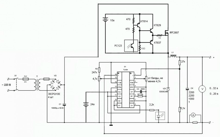

Проверенная и точно рабочая схема.
Схемы блока питания
Рис. 1. Схемы блока питания
На выходе получаются следующие параметры:
  • Постоянное напряжение – от 0 до 30 В.
  • Ток – до 15 А.
  • Питание – от сети переменного тока.
  • Есть режим стабилизации напряжения.
  • Встроенная защита от КЗ.
  • Компактные размеры.
Основная сложность здесь заключается в расчёте и намотке трансформатора. Если вы проектируете свою схему – используйте специальное ПО (например, ExcellentIT). Для всех остальных – мы обозначили готовые модели, которые подойдут для сборки.
Перечень элементов указан на схеме.

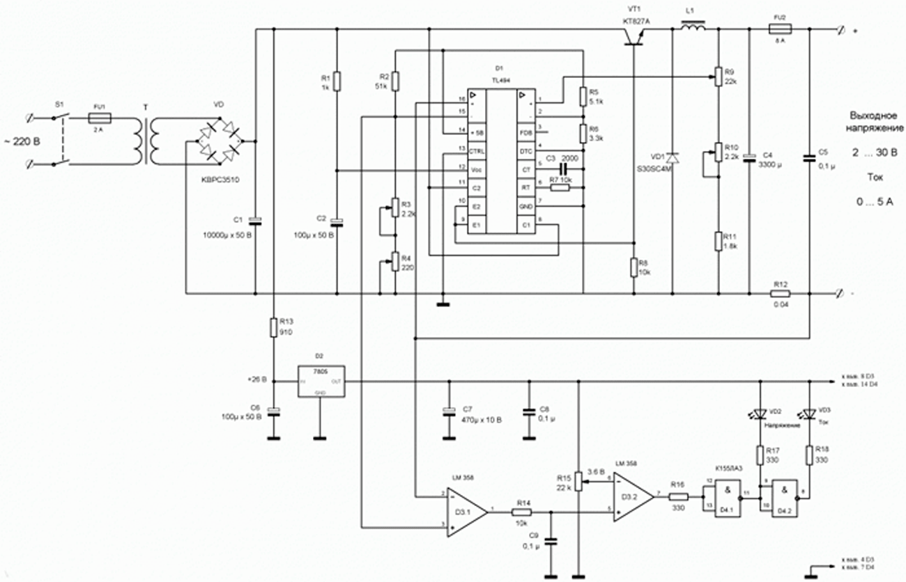

Переделка имеющегося блока

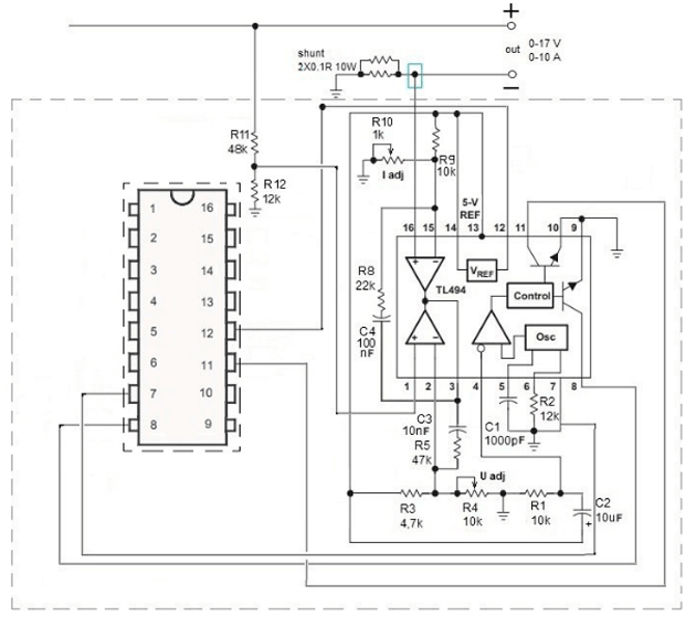

Если у вас уже есть БП на базе TL494, но он не регулируется, схему можно доработать. Пример с регулируемыми напряжением и силой тока.
Схема переделонного блока питания
Рис. 2. Схема переделонного блока питания
Как это будет выглядеть на практике. Вы выпаиваете имеющуюся микросхему и собираете с ней новую обвязку, обозначенную на приведённой выше схеме. Теперь можно подключить обвязку вместо микросхемы.
За регулировку тока будет отвечать резистор R10, за напряжение отвечает R4.
Если обвязка будет устанавливаться в схемы с высокими напряжениями, то нужно заменить диоды и конденсаторы на подходящие по параметрам.

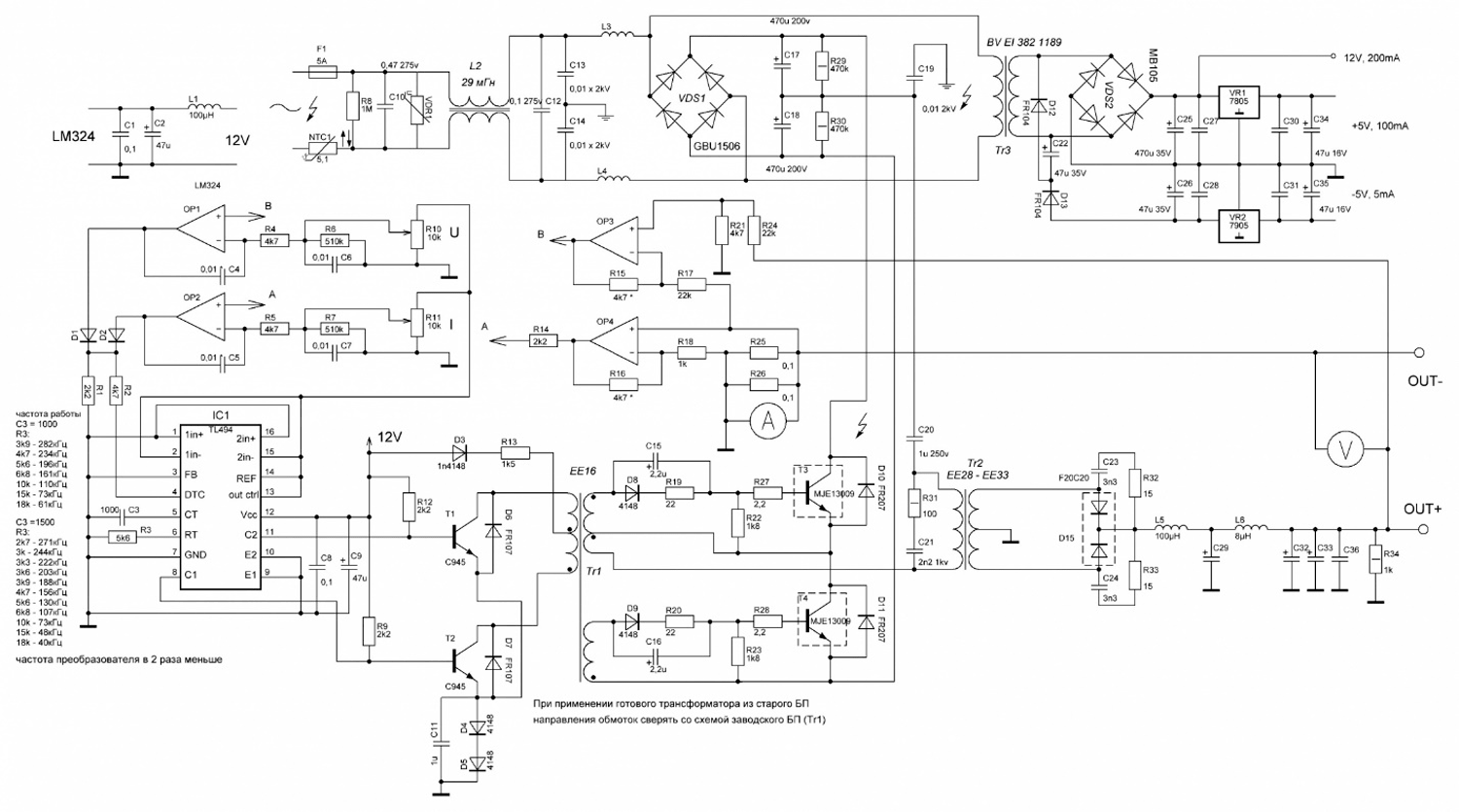

БП на базе понижающих трансформаторов
Достаточно простые в реализации. Используются доступные элементы.
Схема первая.
Рис. 3. БП на базе понижающих трансформаторов
