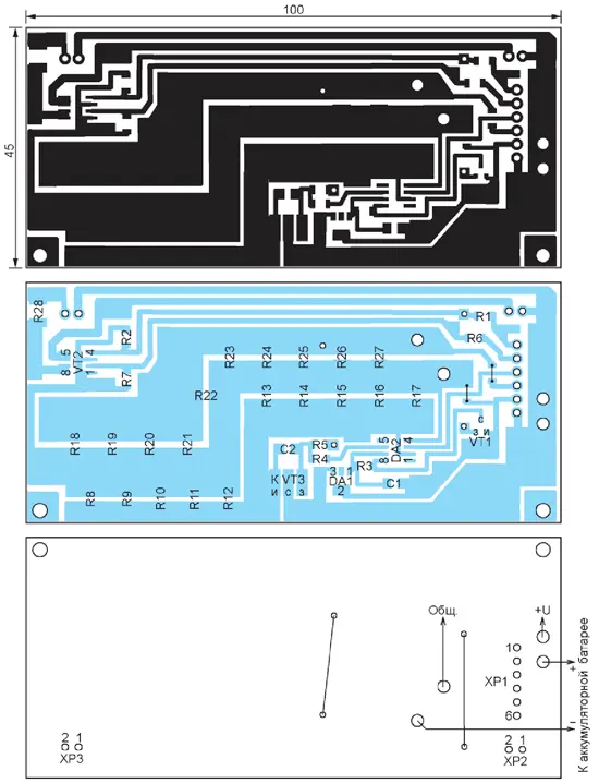

Чертёж печатной платы блока A3 и расположение элементов на ней изображены на рис. 10. Транзистор A3.VT3 находится на игольчатом теплоотводе размерами 100x100 мм. Площадь его теплоотводящей поверхности около 400 см2. Расположен он рядом с платой в потоке воздуха, втягиваемом вентилятором 2. Резисторы A3.R8- A3.R17 - типоразмера 2515 для поверхностного монтажа, остальные - аналогичные типоразмера 1206.
Рис. 10. Чертёж печатной платы блока A3 и расположение элементов на ней

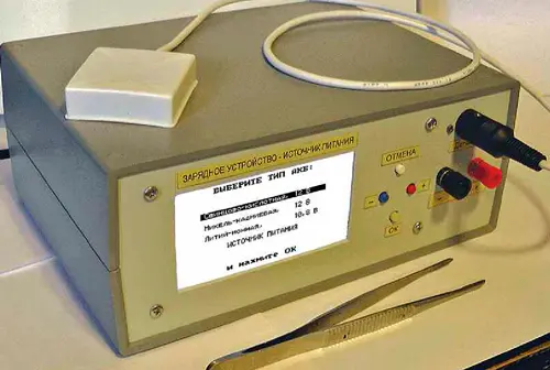

Зарядное устройство собрано в стандартном корпусе Gainta G717. Его общий вид показан на рис. 11. В передней панели корпуса сделаны отверстия для экрана ЖКИ A2.HG1 и толкателей кнопок A2.SB1-A2.SB4. Там же установлены зажимы для подключения аккумуляторной батареи и разъём для выносного датчика температуры этой батареи. Размещение узлов и блоков внутри корпуса видно на рис. 12. Сетевой разъём и держатель плавкой вставки FU1 находятся в центре задней стенки корпуса зарядного устройства. Справа от них (по рис. 12) установлен вентилятор 1, а слева - вентилятор 2. Их тип - EC6010H12B.
Общий вид зарядного устройства, собраного в стандартном корпусе Gainta G717

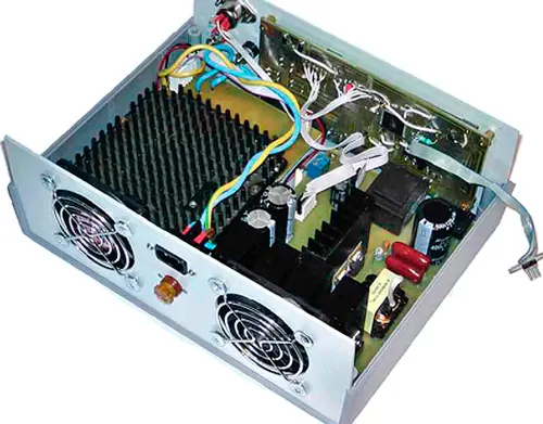

Рис. 12. Размещение узлов и блоков внутри корпуса

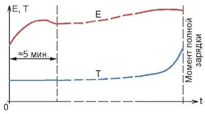

Алгоритм зарядки никель-кадмиевых аккумуляторных батарей. Из многообразия методов зарядки таких батарей выбран скоростной метод [1], обеспечивающий быструю, менее чем за час, зарядку. Алгоритм построен на основе анализа зарядной кривой никель-кадмиевой батареи, показанной на рис. 14. Из неё следует, что по достижении полной заряженности ЭДС батареи (E) начинает уменьшаться, а температура батареи (T) - быстро растёт. В этот момент зарядка должна быть прекращена, в противном случае начнётся "тепловой разгон" батареи, так как она больше не принимает заряд, а энергия зарядного тока полностью превращается в тепло.
Зарядная кривая никель-кадмиевой батареи
Рис. 14. Зарядная кривая никель-кадмиевой батареи
Критическими значениями, свидетельствующими о достижении состояния полной заряженности, принято считать спад ЭДС на 15 мВ на элемент или 0,15 В на батарею напряжением 12 В и скорость роста температуры более 1 оС/мин. Но следует учитывать, что в течение первых пяти минут после начала зарядки на кривой зарядки наблюдается ещё один участок спада ЭДС. Он обусловлен особенностью протекания электрохимических процессов в батарее во время её "прогрева" зарядным током.
Весьма неприятная особенность никель-кадмиевых аккумуляторных батарей - наличие у них эффекта памяти. Его суть в том, что батарея "запоминает", какое количество электричества она получила при последней зарядке и при следующей примет его не больше. Чтобы избежать этого, нельзя допускать неполной зарядки батареи, а перед хранением нужно полностью её разряжать.
После старта программа попросит подключить батарею к зарядному устройству и указать её ёмкость с точностью до 0,1 А·ч, после чего предложит выбрать либо зарядку батарея, либо её разрядку.
Режим разрядки позволяет полностью разрядить батарею перед хранением, чтобы избежать в дальнейшем отрицательных последствий, связанных с эффектом памяти. В ходе разрядки программа подсчитает отданное батареей количество электричества и по окончании разрядки выведет результат на ЖКИ. Это даёт возможность оценить состояние батареи.
Работа программы зарядки начинается с измерения ЭДС батареи. У полностью разряженной она равна 10 В. При ЭДС менее 10 В производится инициализация батареи зарядным током 0,3·С в течение минуты. Если батарея была разряжена не полностью, то производится её разрядка. В последнем случае инициализация перед зарядкой не производится.
Далее в течение шести минут зарядный ток нарастает до номинального значения, равного 1,5·С, после чего начинается основной этап зарядки таким током. В его ходе программа ежеминутно контролирует ЭДС аккумуляторной батареи, её температуру, а также количество электричества, принятого батареей. Если в процессе зарядки температура батареи поднимется выше 40 оС, то зарядный ток будет снижен до 1·С.
Основные критерии окончания зарядки:
- падение ЭДС на 0,15 В и более за минуту;
- рост температуры батареи на 0,85 оС и более за минуту.
Необходимо отметить, что учёт только этих критериев для определения момента окончания зарядки недостаточен. Падение ЭДС невелико и сильно зависит от условий зарядки. При токе зарядки менее 1·С его вообще может не быть. Кроме того, автором отмечено его практическое отсутствие при зарядке батареи, сильно потерявшей ёмкость ввиду неправильной эксплуатации. При подключённом датчике температуры её рост фиксируется надёжно, однако датчик может быть случайно или намеренно отключён.
Поэтому программа использует и дополнительные критерии, не допускающие перезарядки батареи и повышающие безопасность процесса зарядки. Она будет остановлена, если батарее сообщён заряд более 130 % её номинальной ёмкости или если ЭДС батареи превысит 16 В.
Следует иметь в виду, что информация о значениях приращений напряжения (ΔU) и температуры (ΔТ) появляется на ЖКИ через минуту после начала основного этапа зарядки.

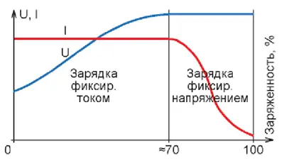

Алгоритм зарядки литий-ионных аккумуляторных батарей. Для таких батарей реализована двухэтапная зарядка. Кривая зарядки, иллюстрирующая процесс, приведена на рис. 15. Первый этап - зарядка при фиксированном токе, равном 1·С. В ходе этого этапа ЭДС батареи растёт, поэтому для поддержания зарядного тока неизменным программа постепенно увеличивает зарядное напряжение.
Кривая зарядки, иллюстрирующая процесс зарядки литий-ионных аккумуляторных батарей
Рис. 15. Кривая зарядки, иллюстрирующая процесс зарядки литий-ионных аккумуляторных батарей
Когда оно достигнет 12,1 В, начинается второй этап - зарядка при фиксированном напряжении. В ходе этого этапа программа поддерживает зарядное напряжение равным 12,1 В, а зарядный ток по мере роста заряженности батареи спадает. Критерий завершения зарядки - уменьшение зарядного тока до 0,1·С.
После старта программа предлагает подключить аккумуляторную батарею к зарядному устройству, запрашивает её ёмкость, после чего измеряет её ЭДС. У нормально разряженной батареи ЭДС равна 9 В. Если ЭДС менее 9 В, проводится предварительная зарядка батареи малым током (0,2·С), пока её ЭДС не вырастет до 9 В.
Затем программа начинает основной этап зарядки при фиксированном токе 1·С. Следует заметить, что литий-ионные батареи очень чувствительны к перезарядке, поэтому контроль параметров (зарядного напряжения и температуры батареи) производится с периодом 20 с.
Если температура батареи превысит 50 оС, то зарядка прекращается, так как это может быть только следствием неполадок в зарядном устройстве либо неисправности батареи.
По достижении зарядным напряжением 12,1 В программа переходит к второму этапу - зарядке батареи при фиксированном напряжении. Он продолжается, пока зарядный ток не упадёт ниже 0,1·С. Следует отметить, что второй этап занимает много времени, его длительность может превысить продолжительность первого этапа, в течение которого батарея набирает приблизительно 70 % своей ёмкости, а в течение второго - всего 30 %. Иначе говоря, литий-ионная батарея быстро получает основную часть заряда, но долго доза-ряжается.
Так как литий-ионная батарея не имеет эффекта памяти, то остановить процесс зарядки можно в любое время без вреда для неё. Эта особенность часто используется в промышленных зарядных устройствах для аккумуляторных батарей от электроинструмента. Они выполняют только первый этап зарядки. При этом батарея заряжается хоть и не полностью, но зато быстро - за 40...60 мин.
При использовании описываемого зарядного устройства также вполне допустимо при необходимости остановить зарядку вручную по окончании её первого этапа и использовать батарею по назначению, а дозарядить её позже в любое удобное время.
