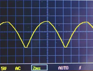

Осциллограмма изменения напряжения
Рис. 2. Осциллограмма изменения напряжения

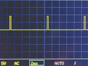

Выходной транзистор VT5 детектора ноля запускает работу регулятора зарядного тока строго после перехода сетевого напряжения через ноль. Осциллограмма напряжения на коллекторе VT5 показана на рис. 3. Здесь видны положительные импульсы длительностью примерно 0,4 мс в момент перехода сетевого напряжения через ноль, в этот момент транзистор VT5 закрыт и регулятор зарядного тока не работает. После окончания импульса транзистор VT5 открывается и подаёт питание на регулятор зарядного тока.
Рис. 3. Осциллограмма напряжения
