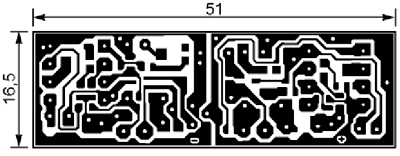

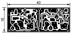

Основной недостаток описанного в [3] стабилизатора - сложность схемы, что привело к огромным размерам платы устройства (175x80 мм). Ктомужепе-чатные проводники размещены на обеих её сторонах. Изготовить такую плату в домашних условиях весьма проблематично. Печатные платы стабилизаторов, которые я предлагаю в настоящей статье, значительно меньше (51x16,5 мм и 40x16 мм). Печатный монтаж на них односторонний, они вполне могут быть изготовлены своими силами.

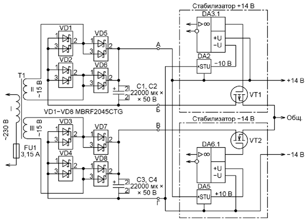

Принципиальная схема предлагаемого источника питания изображена на рис. 1. Он содержит сетевой понижающий трансформатор T1 с двумя изолированными вторичными обмотками и два выпрямительных моста на сборках диодов Шотки VD1-VD8 со сглаживающими конденсаторами C1-C4. Схемы стабилизаторов напряжения +14 В и -14 В на рис. 1 упрощены. Показаны только регулирующие транзисторы VT1 и VT2, управляющие ими ОУ DA3.1 и DA6.1, стабилизаторы напряжения питания этих ОУ DA2 и DA5.
Принципиальная схема источника питания
Рис. 1. Принципиальная схема источника питания
Стабилизатор напряжения +14 В выполнен по классической схеме с регулирующим транзистором VT1 в минусовом проводе, а напряжения -14 В - по такой же схеме с регулирующим транзистором VT2 в плюсовом проводе.

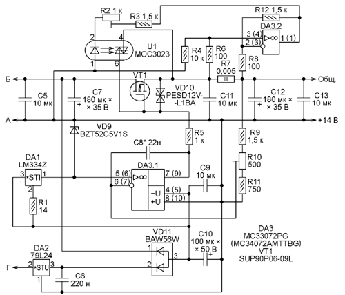

Полная схема стабилизатора напряжения + 14 В изображена на рис. 2. Исток транзистора VT1 здесь соединён с общим проводом нагрузки источника через резистор-датчик тока R7. Образцовое напряжение, полученное с помощью стабилизатора тока DA1 и стабилитрона VD9 (подробное описание этого узла можно найти в [1]), поступает на неинвертирующий вход Оу DA3.1, a часть выходного напряжения, снятого с делителя R9-R11, подана на его инвертирующий вход. Усиленное напряжение рассогласования поступает на затвор транзистора VT1 через резистор R5, ограничивающий ток нагрузки ОУ.
Рис. 2. Полная схема стабилизатора напряжения + 14 В
Если, например, выходное напряжение стабилизатора по какой-либо причине возросло, это приводит к увеличению напряжения, поступающего на инвертирующий вход ОУ DA3.1 с движка подстроечного резистора R10. Напряжение на выходе ОУ и между затвором и истоком транзистора VT1 падает и частично закрывает транзистор, что ведёт к увеличению падения напряжения на его канале сток-исток. В результате выходное напряжение стабилизатора возвращается к исходному значению.
Диодная сборка VD11 обеспечивает питание ОУ DA3, когда напряжения на выходе нижнего по схеме рис. 1 выпрямителя недостаточно и стабилизатор DA2 не работает. Это бывает необходимо при запуске источника.
Конденсатор C8 препятствует самовозбуждению стабилизатора. Он необходим, если крутизна характеристики транзистора VT1 более 100 А/В. Конденсатор C6 устраняет самовозбуждение интегрального стабилизатора DA2. Узел защиты от превышения тока нагрузки, собранный на ОУ DA3.2 и оптосимисторе U1, подробно описан в [1].
Поскольку выходное напряжение ОУ DA3.1 всегда находится в интервале, границы которого довольно далеки от потенциалов выводов его питания, этот усилитель не обязательно должен быть класса rail-to-rail. Но требуется, чтобы максимально допустимое напряжение его питания было достаточно велико. Снимаются и требования к напряжению отсечки транзистора VT1. Он должен иметь лишь достаточно большие предельные значения напряжения сток- исток и тока стока.
Вместо стабилизатора тока LM334Z (DA1) и резистора R1 может быть применён диодный ограничитель тока J511. Его анод подключают вместо вывода 1 LM334Z, а катод - вместо вывода 3.

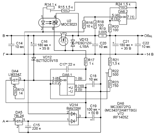

Стабилизатор напряжения -14 В, полная схема которого изображена на рис. 3, отличается от рассмотренного лишь тем, что в нём использован n-канальный полевой транзистор и из-мененаполярность подключения оксидных конденсаторов, стабилитрона, стабилизатора тока и излучающего диода оптосимистора. Вместо интегрального стабилизатора отрицательного напряжения установлен аналогичный стабилизатор положительного напряжения. Диодная сборка заменена аналогичной с противоположной полярностью соединения диодов.

Чертёж печатной платы
Рис. 4. Чертёж печатной платы

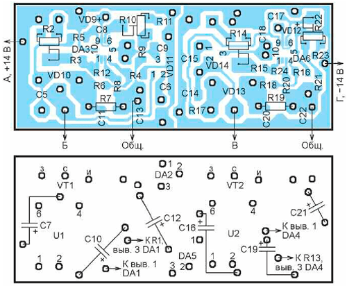

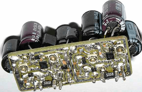

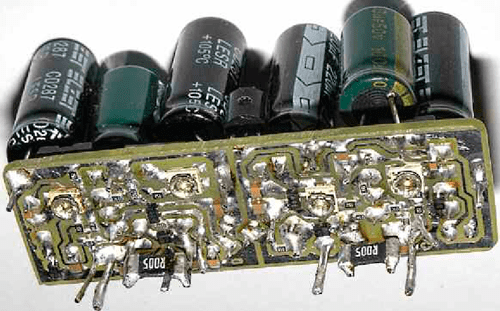

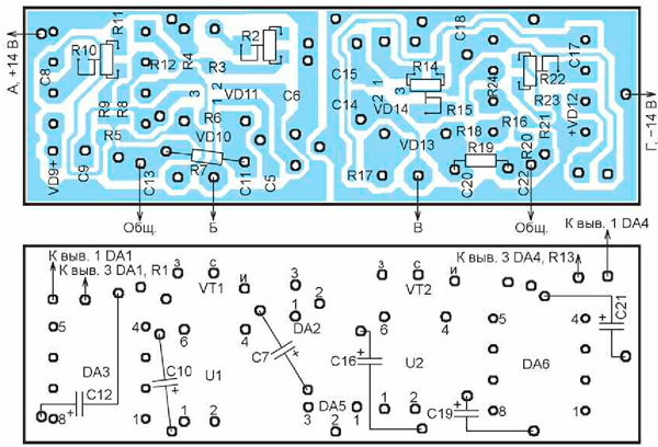

Чертежи печатных плат стабилизаторов в масштабе 1:1 представлены в двух вариантах: с использованием сдвоенных ОУ MC33072PG (рис. 4) и MC3407AMTTBG (рис. 5). Расположение деталей на них показано соответственно на рис. 6 и рис. 7 в масштабе 2:1. Внешний вид собранных стабилизаторов приведён на рис. 8 и рис. 9.
Рис. 5. Чертёж печатной платы
Расположение деталей на плате
Рис. 6. Расположение деталей на плате
Рис. 7. Расположение деталей на плате
Внешний вид собранного стабилизатора
Рис. 8. Внешний вид собранного стабилизатора
Рис. 9. Внешний вид собранного стабилизатора

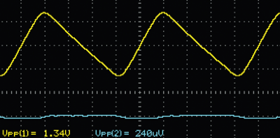

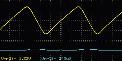

Методика испытаний стабилизаторов подробно описана в [1], поэтому повторять её не буду. Осциллограммы пульсаций их входных и выходных напряжений показаны на рис. 10 (+14 В) и рис. 11 (-14 В). Скорость развёртки в обоих случаях - 2 мс/дел. Жёлтыми линиями изображены осциллограммы входного напряжения, а голубыми линиями - выходного напряжения при токе нагрузки 9 А.
Осциллограмма пульсаций входного и выходного напряжения стабилизатора
Рис. 10. Осциллограмма пульсаций входного и выходного напряжения стабилизатора
Рис. 11. Осциллограмма пульсаций входного и выходного напряжения стабилизатора
Размах пульсаций выходных напряжений стабилизаторов не превышает 240 мкВ (0,24 мВ). По сравнению с аналогичным параметром конструкции, описанной в [1] (1,84 мВ), он уменьшен в 1,84 мВ / 0,24 мВ ≈ 7,7 раза. Коэффициент подавления пульсаций входного напряжения стабилизаторов достигает 1320 мВ / 0,24 мВ = 5500 (около 75 дБ).
При изменении тока нагрузки от 0 до 9 А выходное напряжение изменяется менее чем на 10 мВ. Порог защиты по току установлен равным 10 А. Эти характеристики не отличаются от аналогичных характеристик стабилизаторов, описанных в [1].
