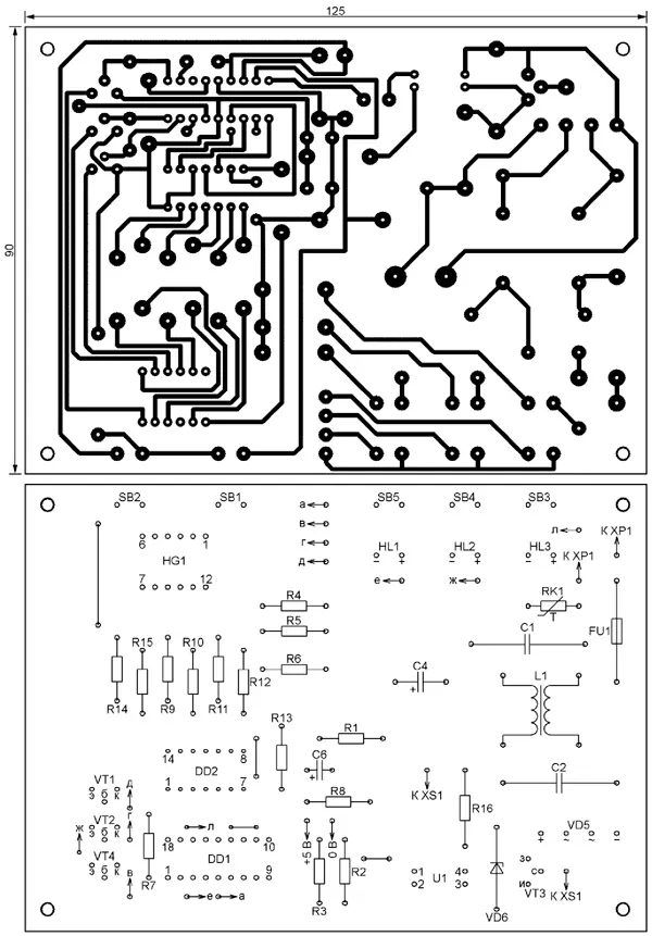

Все детали устройства, за исключением блока питания (состоящего из трансформатора T1, диодов VD1-VD4, микросхемы DA1, конденсаторов C3, C5, C6), смонтированы на печатной плате, чертёж которой приведён на рис. 2.
Чертёж печатной платы
Рис. 2. Чертёж печатной платы
Индикатор HG1 устанавливают на краю платы перпендикулярно её поверхности, его выводы соединяют с соответствующими контактными площадками отрезками тонкого монтажного провода.
Блок питания монтируют на отдельной печатной плате, чертёж которой не приводится. В нём можно использовать любой малогабаритный понижающий трансформатор с напряжением на вторичной обмотке 7...10 В при токе нагрузки 0,4 А. Пригодны некоторые унифицированные трансформаторы серии ТПП, например ТПП220-127/220-50.
Чтобы получить требуемое напряжение, в этом трансформаторе необходимо соединить последовательно все вторичныеобмотки, за исключением одной напряжением 2,5 В. Кроме того, следует соединить выводы 3 и 7 первичных обмоток, а напряжение 220 В подавать на выводы 2 и 9. Стабилизатор DA1 должен быть снабжён теплоотводом площадью 5...7 см2 из алюминиевого листа.

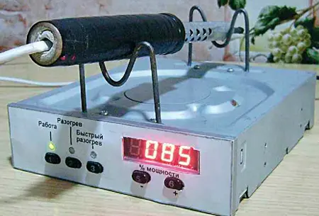

Внешний вид регулятора показан на рис. 3. Он собран в корпусе привода CD-ROM персонального компьютера. На передней панели расположены индикатор HG1, кнопки управления и светодиоды. На верхней крышке закреплены держатели для паяльника, а на задней стенке установлена розетка XS1 для его подключения.
