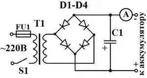

Классическое зарядное устройство – это вторичный источник напряжения (трансформатор) и дополнительные схемы, например: фильтрации, выпрямления, защиты, накачки и т.п.
То есть, для зарядки любой батареи будет достаточно трансформатора и диодного моста, как на схеме ниже.
Схема зарядного устройства
Рис. 1. Схема зарядного устройства
Принцип работы такой:
1.трансформатор понижает сетевое напряжение до требуемого уровня;
2.диодный пост преобразует синусоидальные колебания тока на выходе трансформатора в прямоугольные импульсы;
3.простейший фильтр из конденсатора сглаживает переходы между импульсами с диодного моста.

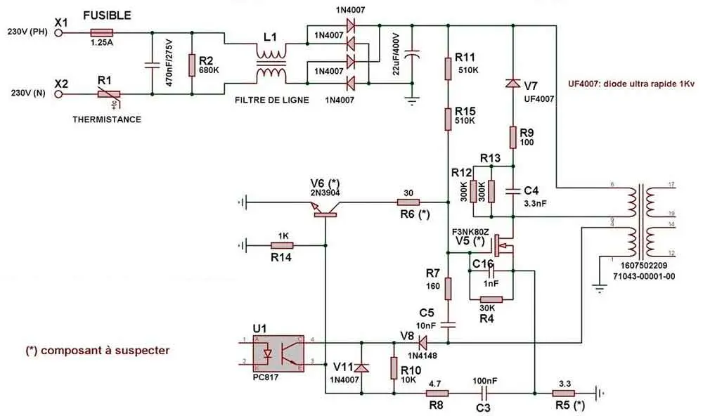

Bosch AL1814

Схема принципиальная.
Принципиальная схема зарядного устройства
Рис. 3. Принципиальная схема зарядного устройства
При поиске неисправностей в первую очередь стоит проверить мосфет, далее резисторы и конденсаторы. Проверять элементы нужно с выпаиванием контактов, так измерения номинала будут соответствовать действительности.
Замену неисправных элементов стоит производить на точно такие же модели, но рабочие, в крайнем случае - на прямые аналоги.

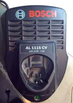

Bosch AL 1115
Внешний вид устройства.
Рис. 4. Внешний вид устройства

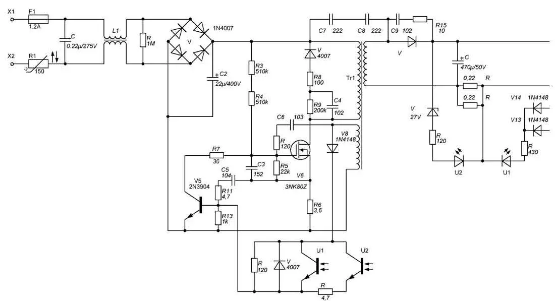

Схема принципиальная электрическая.
Принципиальная электрическая схема
Рис. 5. Принципиальная электрическая схема
Эта зарядка используется только для литий-ионных АКБ. Работает она на базе импульсного БП.

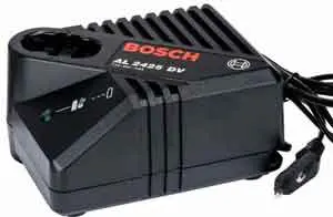

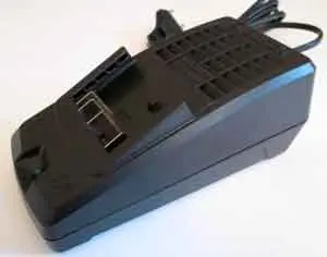

Bosch AL 2425 DV
Внешний вид прибора.
Внешний вид прибора
Рис. 6. Внешний вид прибора
Принципиальная схема находится здесь.
