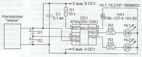

Рис. 1

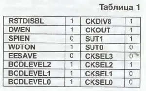

Исходя из необходимости контролировать степень заряженности обоих элементов, я разработал и встроил в "мышь" индикатор. Он содержит минимальное число компонентов и построен на микроконтроллере ATtiny25V-10SU, способном работать от напряжения 1,8 В. Схема индикатора показана на рис. 1, а конфигурация микроконтроллера, которую необходимо установить при его программировании, - в табл. 1. На время программирования выводы микроконтроллера соединяют с программатором в следующем порядке: 1 - RST, 4 - GND, 5 - MOSI, 6 - MISO, 7 - SCK, 8 - VCC. Пьезоизлучатель звука НА1 на это время лучше отключить, остальные элементы программированию не помешают.
При работе сигнализатора напряжение питания на микроконтроллер DD1 поступает от тех же элементов G1 и G2, что и на контроллер мыши. Светодиоды HL1 и HL2 начинают периодически вспыхивать, когда напряжение элементов с теми же порядковыми номерами менее 1 В. Резисторы R2 и R3 задают ток светодиодов. Пьезоизлучатель звука НА1 просигнализирует о недопустимой разрядке любого из элементов питания. Примененные светодиоды KP-1608MGC - для поверхностного монтажа зеленого цвета свечения. Их можно заменить любыми другими, подходящими по цвету и яркости свечения и размерам.

При одновременной разрядке элементов до 1 В их суммарное напряжение на выводах питания микроконтроллера DD1 станет равным 2 В, что на 0,2 В больше минимально допустимого. Однако в случае, когда один элемент разрядился раньше второго, а сигнал об этом был проигнорирован, суммарное напряжение может стать и меньше 1,8 В, что приведет к сбоям, а то и к полной остановке работы микроконтроллера DD1. Сигнализатор в этой ситуации поведет себя непредсказуемо. Поэтому пренебрегать своевременной заменой гальванических элементов или зарядкой аккумуляторов не следует.

В экземпляре микроконтроллера, использованном автором, записью в EEPROM кодов из табл. 2 были установлены пороги разрядки 1 В для обоих элементов питания. При записи тех же кодов в другие экземпляры пороговые уровни, скорее всего, получатся иными В первую очередь по причине разброса значений внутреннего образцового напряжения.
