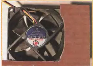

Дополнительный узел состоит из двух деталей - основания и собственно вентилятора. Основание вырезают из любого листового нехрупкого электроизоляционного материала толщиной 1,5 мм. Можно использовать ненужную печатную плату размерами около 150x100 мм, удалив с нее все, в том числе и фольгу; на мелкие отверстия внимания можно не обращать.
Рис. 1
У основания отпиливают один из углов, и на его место прикрепляют двумя винтами (или шурупами-саморезами) готовый компьютерный вентилятор типоразмера 80 мм на напряжение 12 В. В результате должна получиться сборка, подобная показанной на фото рис. 1 Нижней по фото частью (шириной около 13 мм) эту сборку вставляют в ближайший к видеокарте слот материнской платы компьютера.
Чтобы правильно сформировать нижнюю часть основания, сначала нужно наметить оптимальное положение вентилятора относительно теплоотвода карты, и напротив перемычки слота нанести на основание отметку. В отмеченном месте ножовкой пропиливают паз глубиной 7 мм, после чего надфилем расширяют его до 2 мм. Оста-лось удалить припуск материала с боков основания с таким расчетом, чтобы узел плотно вошел в намеченный слот.

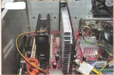

Размещение в компьютере дополнительного вентилятора представлено на фото рис. 2. Подключают вентилятор к свободному разъему питания 12 В. Убеждаются, что поток воздуха направлен на тепло-отвод карты.
Измерения показали, что дополнительный вентилятор позволяет эффективно уменьшить температуру теплоотвода видеокарты. Так, при комнатной температуре 20 °С за полчаса работы с выключенным дополнительным вентилятором температура теплоотвода карты поднималась до 63 °С, а с включенным - только до 30 °С.

    Бред полный. Для производительной современной карты такой способ не годится, это только для карт с пассивным охлаждением. Кроме того занято 2 pci слота (непозволительное расточительство). Куда прощще прикрутить небольшой вентилятор на пару саморезов прямо к ребрам радиатора. Правда в любом случае теряется основное преимущество карты с пассивным охлаждением(тишина). Так что может лучше поставить пару тихоходных вентиляторов для проветривания корпуса. Температура 65 градусов для видео не критична.
