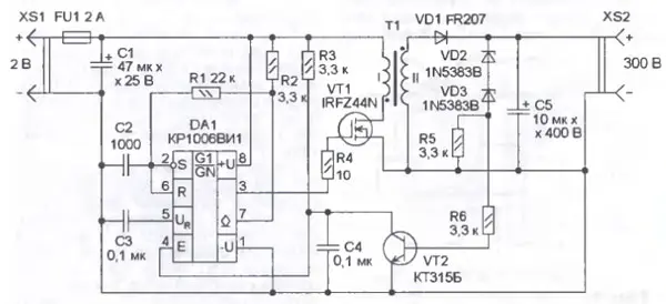

Решить эту задачу можно другим путем - изготовить предлагаемый преобразователь постоянного напряжения 12 В в постоянное 300 В, который позволит заряжать аккумуляторы сотовых телефонов от штатных ЗУ. Правда, сами ЗУ должны быть с бестрансформаторным входом, т. е. собраны по схеме импульсного преобразователя напряжения с сетевым выпрямителем. Схема предлагаемого устройства показана на рисунке.
Рис. 1
Это - однотактный обратно-ходовый преобразователь напряжения с внешним возбуждением. На таймере DA1 собран управляемый генератор прямоугольных импульсов, которые поступают на затвор мощного переключательного полевого транзистора VT1. Импульсы напряжения на вторичной обмотке трансформатора выпрямляет диод VD1, конденсатор С5 - сглаживающий. Стабилизация выходного напряжения осуществляется узлом, состоящим из стабилитронов VD2, VD3 и транзистора VT2.
После подачи питающего напряжения начинает работать генератор прямоугольных импульсов. Частота генерации определяется параметрами цепи R1C2 и составляет около 30 кГц. Когда транзистор VT1 открывается, через первичную обмотку повышающего трансформатора Т1 протекает ток и энергия накапливается в его магнитном поле. После закрытия транзистора VT1 энергия из вторичной обмотки через диод VD1 передается в конденсатор С5. Когда выходное напряжение превысит напряжение пробоя стабилитронов VD2 и VD3, через резистор R5 потечет ток и напряжение на нем возрастет. Это ведет к открыванию транзистора VT2, он соединяет вход Е таймера DA1 с общим проводом, что приводит к срыву генерации и снижению выходного напряжения.
После этого транзистор VT2 закрывается, генерация возобновляется и все процессы циклически повторяются. Поэтому выходное напряжение определяется в основном суммарным напряжением стабилизации стабилитронов VD2, VD3.
В устройстве применены резисторы МЛТ, С2-23, оксидные конденсаторы - импортные, остальные - К10-17. Трансформатор намотан на феррито-вом магнитопроводе Ш12х14 от трансформатора блока строчной развертки телевизора УПИМЦТ, первичная содержит 12 витков провода ПЭВ-2, ПЭЛ диаметром 1 мм, вторичная - 310 витков провода ПЭВ-2 диаметром 0,31 мм. Полевой транзистор IRFZ44N можно заменить на полевые транзисторы IRFZ24N, IRFZ48N, IRFZ34N или на биполярный КТ825 с любым буквенным индексом, в последнем случае сопротивление резистора R4 следует увеличить до 1 кОм. Взамен двух стабилитронов 1N5383B можно применить три соединенных последовательно стабилитрона 1N5378B или 1N4764.
Возможна также замена группы стабилитронов выпрямительным диодом КД212А. Необходимо подобрать экземпляр с напряжением пробоя 300...320 В. Для этого стабилитроны VD2, VD3 заменяют на один диод КД212А. Временно на место конденсатора С5 устанавливают два соединенных последовательно конденсатора К73-17 емкостью 0,47 мкФ на напряжение 630 В, а последовательно с диодом VD1 включают еще один, такой же. Меняя диоды КД212А, устанавливают требуемое выходное напряжение. По экспериментам автора, напряжение пробоя у этих диодов находится в интервале 280...380 В. После подборки диода временно установленные элементы удаляют и монтируют штатные. На этом налаживание можно считать законченным.
Детали преобразователя смонтированы на макетной печатной плате из стеклотекстолита с применением проводного монтажа. Плата размещена в пластмассовом корпусе размерами 85x50x45 мм, на стенке которого установлена розетка для подключения ЗУ. Преобразователь подключают к бортсе-ти автомобиля в прикуриватель с помощью специальной вилки, в которой установлена плавкая вставка FU1. При эксплуатации преобразователя следует иметь в виду, что в некоторых ЗУ сетевой выпрямитель выполнен по однопо-лупериодной схеме. Поэтому если после подключения ЗУ зарядка не производится, необходимо перевернуть его вилку на 180°, изменив тем самым полярность подаваемого на него напряжения. Двухлетняя эксплуатация устройства показала его высокую надежность и востребованность.

  3. dem
    В схеме перепутаны ноги 1 и 4
