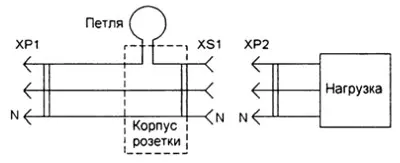

При обслуживании и ремонте различного электрооборудования и бытовой техники в радиолюбительской практике широко используют цифровые мультиметры фирмы MASTECH М226, M226AF, в комплект которых входят токовые клещи, позволяющие бесконтактно и безразрывно измерять переменный ток. Однако, при проведении измерении клещами нужно охватывать только один токоведущий провод.
Рис . 1
Это обстоятельство не позволяет измерить ток в двух- или трехпроводных соединительных кабелях, используемых во многих бытовых электроприборах и радиолюбительских конструкциях. Отмеченное ограничение устраняется с помощью простейшего приспособления, электрическая схема которого показана на рисунке.

    Вполне логично и ничего сложного для понимания. Я бы еще вторую петлю сделал на N проводе, чтобы можно было возможные токи утечки на корпус прибора измерять.

    Действительно оригинально.Ladimr, что непонятно? Сделан переходник с выделением фазного провода, который можно охватить клещами.

    Не понял...изм.один провод.

    Поясните...
  • Ladimr /08.03.2011 - 15:37
    не очень понятно..
