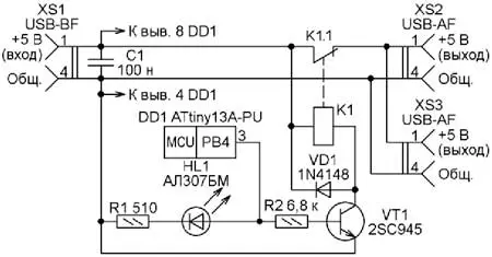

Схема устройства показана на рис. 1. Напряжение +5 В поступает от входной розетки XS1 (USB-BF) через нормально замкнутые контакты K1.1 реле K1 на выходные розетки XS2 и XS3 (сдвоенный разъём USBA-2J). С выходом РВ4 микроконтроллера DD1 соединён электронный ключ на транзисторе VT1, в цепь коллектора которого включена обмотка реле K1 сопротивлением 75 Ом (рабочее напряжение обмотки 5 В).

Светодиод HL1 служит индикатором состояния устройства. Он светится, когда от розеток XS2 и XS3 отключено питание. При включении питания микроконтроллер конфигурирует все линии своих портов как входы, поэтому транзистор остаётся закрытым, а обмотка реле обесточена.

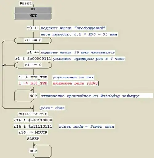

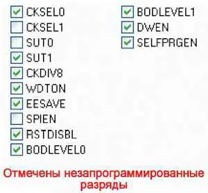

Программа микроконтроллера разработана в среде Algorithm Builder for AVR. Блок-схема алгоритма её работы изображена на рис. 2. Необходимые для работы программы состояния разрядов конфигурации микроконтроллера ATtiny13A представлены на рис. 3.

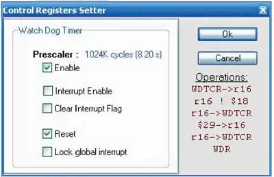

Режим работы сторожевого таймера микроконтроллера следует задать в среде разработки, как показано на рис. 4, что соответствует самой большой длительности его выдержки - 8,2 с. Программа построена так, что большую часть времени микроконтроллер находится в "спящем" режиме. "Проснувшись" при срабатывании сторожевого таймера, он, согласно программе, проверяет содержимое регистра R0 и увеличивает его содержимое на единицу.

Хранящееся в регистре R0 значение в "спящем" режиме не изменяется, что позволяет использовать его регистр как счётчик числа "пробуждений" микроконтроллера. Переполнение регистра происходит приблизительно через каждые 35 мин (8,2 с х 256). Если же его содержимое отлично от нуля, переполнения счётчика ещё не произошло и микроконтроллер "засыпает" вновь (переходит в режим Power down).
Подсчёт переполнений регистра R0 программа ведёт в регистре R1. В моём случае оказалось достаточно восьми переполнений (8,2 с х 256 х 8 = 4,7 ч), поэтому начальное значение в регистре R1 - 7, а каждое переполнение регистра R0 уменьшает его на единицу. По истечении указанного интервала времени программа конфигурирует вывод РВ4 как выход и устанавливает на нём высокий логический уровень. Это открывает транзистор VT1 и приводит к срабатыванию реле K1, которое разрывает цепь питания устройств, подключённых к разъёмам XS2 и XS3. Через 8,2 с снова срабатывает сторожевой таймер, и программа возвращает вывод РВ4 в режим входа, чем выключает реле K1. Питание внешних устройств восстанавливается.
В результате примерно раз в четыре с половиной часа устройство на восемь секунд обесточивает прибор, питающийся через него напряжением 5 В.

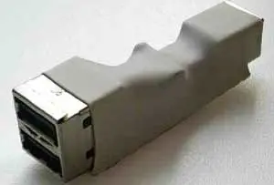

На проверенную плату с деталями надета термоусаживаемая трубка, через которую хорошо видно свечение светодиода HL1. В готовом виде прерыватель показан на рис. 5.
