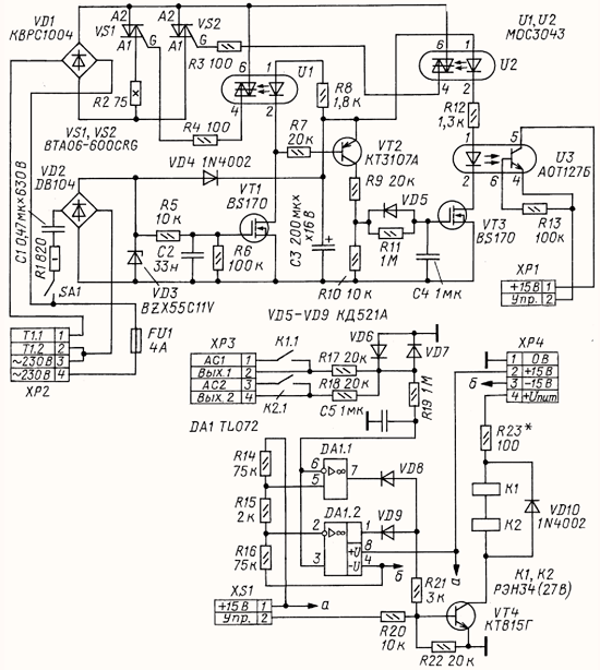

Автором предлагается устройство защиты, схема которого показана на рисунке, с полным исключением механических контактов в сильноточной цепи, где в качестве ЭК применены симисторы. Особенностью устройства является переключение цепей в моменты, близкие к нулевому мгновенному напряжению сети.
Схема устройства защиты
Рис. Схема устройства защиты

Как следует из схемы, напряжение на первичной обмотке сетевого трансформатора Т1 изменяется в зависимости от сопротивления в цепи диодного моста, т. е. будет зависеть от состояния ЭК. Таким образом, для реализации защиты первого типа должны быть сформированы два сигнала: сначала для открывания симистора VS1, в цепь которого включён токоограничительный резистор, а затем для симистора VS2.
Рассмотрим процессы, происходящие в устройстве по схеме, где сетевое напряжение питания (230 В) поступает на контакты 3 и 4 разъёма ХР2, а первичная обмотка сетевого трансформатора блока питания УМЗЧ подключена к контактам 1 и 2 этого разъёма.
До момента замыкания контактов выключателя SA1 устройство защиты находится в стабильном состоянии: симисторы VS1 и VS2 закрыты из-за отсутствия сигналов управления, так как отсутствует напряжение питания для их формирования. В этом случае диодный мост VD1 представляет высокое сопротивление, и на первичной обмотке сетевого трансформатора напряжение практически отсутствует.
После подачи сетевого напряжения через выключатель SA1 на стабилитроне VD3 формируется пульсирующее напряжение с амплитудой, соответствующей его напряжению стабилизации, которое через резистор R5 начинает заряжать конденсатор C2. Это пульсирующее напряжение также поступает через диод VD4 на накопительный конденсатор С3, где формируется напряжение питания с малыми пульсациями для каскадов на транзисторах VT1-VT3.
При превышении напряжения на конденсаторе С2, равного пороговому напряжению полевого транзистора VT1, он открывается и через излучающий диод в оптосимисторе U1 начинает протекать ток, что приводит к открыванию его симистора и выработке сигнала управления на открывание симистора VS 1. При этом сетевое напряжение поступает на первичную обмотку сетевого трансформатора, а ток через диодный мост VD1 ограничен резистором R2.
Во время зарядки оксидных конденсаторов сглаживающего фильтра в блоке питания УМЗЧ ограниченным током напряжение на них плавно возрастает от нуля примерно до 90 % напряжения, необходимого для нормальной работы всех каскадов УМЗЧ. К этому моменту через транзистор VT2 заряжается конденсатор С4 с постоянной времени τ ≈ R11·C4, превышающей время переходного процесса в цепи питания УМЗЧ, полевой транзистор VT3 открывается, и через излучающие диоды в оптронах U2 (с симистором) и U3 (с фототранзистором) начинает протекать ток. Это вызывает формирование сигнала управления для открывания симистора VS2, шунтирующего резистор R2. В результате напряжение сетевого питания поступает на первичную обмотку сетевого трансформатора без ограничения тока, и на конденсаторах фильтра напряжение возрастает до номинального, обеспечивающего рабочий режим работы усилителя. При этом открывание транзистора в оптроне U3 создаёт условия для формирования сигнала управления узлом защиты, подключающим АС к усилителю.
Теперь рассмотрим процессы, происходящие при отключении напряжения питающей сети (при выключении SA1) или при кратковременном перерыве в её подаче. При этом конденсатор С2 достаточно быстро разряжается, а транзисторы VT1 и VT2 закрываются. Конденсатор С4 также быстро разряжается через диод VD5 и резистор R10, что приводит к закрыванию транзистора VT3. Таким образом, симисторы VS1, VS2 выключаются, и устройство защиты возвращается в стабильное исходное состояние.
Необходимость в быстрой реакции даже на кратковременное отключение сети (на десятки и сотни миллисекунд) возникает из-за необходимости исключения больших импульсов потребляемого тока от переходных процессов в блоке питания, а также для исключения щелчков в АС при выключении сетевого питания переключателем SA1. Длительность разрядки конденсатора С4 достаточно близка к времени разрядки конденсатора С2.
Теперь рассмотрим процессы в узле защиты АС, для которого напряжения питания +/-15 В и +Uпит - соответственно напряжения питания предварительных и выходного каскадов от блока питания УМЗЧ - поступают через разъём ХР4, а выходы УМЗЧ и его нагрузка (громкоговорители АС) подключены к разъёму ХР3.
Как следует из схемы на рис. 1, открывание транзистора в оптроне U3 приводит также к открыванию транзистора VT4, но только при условии отсутствия сигнала блокировки (напряжение -15 В на верхнем по схеме выводе резистора R21) от компаратора, анализирующего наличие постоянной составляющей напряжения на выходе УМЗЧ, и соответственно к подаче напряжения +ипит на обмотки реле К1 и К2, подключающие АС к выходам УМЗЧ.
Защита второго типа, одновременно действующая в отношении двух каналов УМЗЧ, состоит из ФНЧ R19C5 и двухпорогового компаратора на двух ОУ микросхемы DA1. Основным отличием предлагаемого варианта схемы от предложенного в [3] является наличие дополнительного ограничителя входного напряжения на уровне 0,5...0,7 В на диодах VD6, VD7. Это позволило значительно уменьшить постоянную времени R19C5 и отказаться от использования оксидных конденсаторов. Напряжение срабатывания компаратора выбрано равным +/-0,1 В, но с учётом суммирования выходных сигналов с двух каналов, допустимое постоянное напряжение на выходе каждого из каналов ограничено величиной +/-0,2 В, что является вполне достаточной для надёжной защиты АС.
Срабатывание любого из компараторов в аварийной ситуации или при переходном процессе установления рабочих режимов в каскадах УМЗЧ (появлению постоянной составляющей на выходе) приводит к появлению на соответствующем его выходе напряжения отрицательной полярности (-15 В). Это напряжение является закрывающим для транзистора VT4, что в результате приводит к отключению реле, а значит, и к отключению АС от выходов УМЗЧ.
Таким образом, исключение помех (щелчков) в АС при включении сетевого питания обеспечивается за счёт задержки их подключения к выходам УМЗЧ с постоянной времени τ ≈ R11·C4.
Исключение возможных щелчков в АС при отключении напряжения сетевого питания обеспечивается за счёт быстрого их отключения от УМЗЧ. Быстродействие отключения АС в этом устройстве зависит в основном от времени отпускания контактов применённых реле после отключения напряжения на их обмотках.
Особое внимание следует обратить на выбор сопротивления резистора R2 и его мощности. От выбора его номинала зависит амплитуда импульса тока, потребляемого от сети в момент её подключения к первичной обмотке сетевого трансформатора. По мнению автора, наиболее целесообразно производить расчёт сопротивления резистора R2 исходя из максимального значения потребляемого тока (Iп) от питающей сети, при максимальной выходной мощности и одновременной работе двух каналов УМЗЧ.
Например, если значение потребляемого тока Iп ограничено 3 А, то ориентировочное сопротивление R2 может быть определено как отношение напряжения питающей сети к току Iп, т. е. R2 = 230/3 = 76,7 Ом. Выберем номинал R2 равным 75 Ом. При выборе его мощности следует учитывать две её особенности: первая - что она кратковременная (несколько периодов сетевого напряжения), но достаточно большая в момент включения, и вторая - что она относительно длительная, но небольшая, до момента замыкания резистора R2. Первая из них предъявляет высокие требования к возможности выдерживания значительных кратковременных перегрузок по мощности при сохранении надёжности работы. При второй из них представляется возможным произвести оценку с достаточной точностью необходимой мощности, так как она является суммой мощности, потребляемой сетевым трансформатором в режиме холостого хода, и мощности, потребляемой УМЗЧ при отсутствии звукового сигнала на выходе. Если обратиться к выше приведённому примеру с потребляемым током Iп = 3 А, то практически эта суммарная мощность обычно не превышает 5...8 Вт, и поэтому можно ограничиться, с небольшим запасом, мощностью 10 Вт, используя проволочный резистор, например, SQP или иной подобный.
