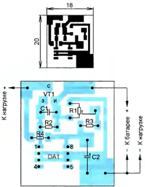

Рис. 2
При использовании малогабаритных деталей для поверхностного монтажа габариты устройства можно сделать небольшими. Для примера на рис. 2 показан эскиз печатной платы при использовании микросхемы TL431CD в корпусе SO-8 и транзистора IRLML6402P в корпусе SOT-23. Этот транзистор имеет сопротивление канала в открытом состоянии 0,06 Ом и малый ток утечки в закрытом состоянии (несколько микроампер). Он обеспечивает коммутацию тока до 2...3 А. Подстроечный резистор R1 — POZ3AN. Оксидный конденсатор — танталовый импортный типоразмера D. Резисторы — Р1-12.
Налаживание проводят с реальной нагрузкой и аккумуляторной батареей. Перед первым включением движок под-строечного резистора R1 устанавливают в нижнее по схеме положение. Резистор R2 подбирают так, чтобы при выключенной микросхеме DA1 транзистор VT1 был закрыт, а при включённой — открыт. Порог срабатывания устанавливают движком подстроечного резистора R1, а его гистерезис — подборкой резистора R4. Следует учесть, что эти регулировки взаимосвязаны, поэтому для достижения требуемых параметров может возникнуть необходимость повторить их поочерёдно. Величину гистерезиса устанавливают так, чтобы при снижении напряжения батареи нагрузка отключалась без повторного подключения.
