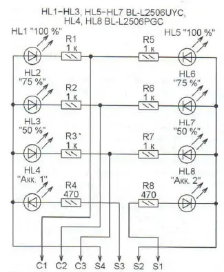

Схема светодиодного индикатора, разработанного для ЗУ НС-307, показана на рис. 2. Светодиоды зелёного цвета свечения HL4 и HL8 выполняют ту же роль, что и контуры аккумуляторов на ЖКИ. Их включение свидетельствует о наличии аккумулятора в соответствующем контактном устройстве. Взамен четырёхугольников, заполняющих контуры аккумуляторов, применены светодиоды жёлтого цвета свечения HL1 - HL3 и HL5-HL7. Чтобы добиться одинаковой яркости светодиодов разного цвета, номиналы соединённых с ними последовательно резисторов выбраны различными.

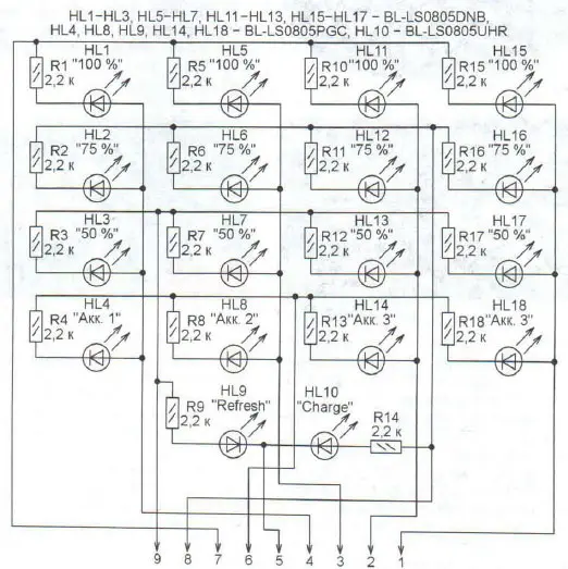

Схема разработанного светодиодного индикатора для ЗУ НС-314 показана на рис. 6. Контуры аккумуляторов здесь заменены светодиодами зелёного цвета свечения HL4, HL8, HL14 и HL18. Об идущем процессе зарядки сигнализирует красный светодиод HL10, а о процессе разрядки - зелёный HL9. Остальные 12 светодиодов синего цвета свечения отображают степень заряженное™ аккумуляторов.

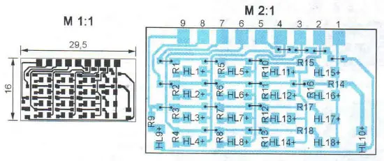

 Ввиду малых габаритов заменяемого ЖКИ и необходимости размещения на плате, изображённой на рис. 7. большого числа элементов все они — для поверхностного монтажа типоразмера 0805 или 0603, включая 16 перемычек. Собранная плата установлена в ЗУ на место выпаянного ЖКИ Работающее ЗУ НС-314 со светодиодным индикатором показано на рис. 8.

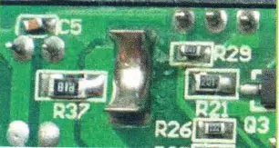

индикаторы, но и уменьшить зарядный ток до 200...250 мА. Сделать это оказалось довольно просто, поскольку в ЗУ НС-307 и НС-314 все аккумуляторы для зарядки соединяются последовательно, а зарядный ток задаётся всего одним резистором. В НС-307 — это R37 типоразмера 1206 (рис. 9). Его номинал — 0,18 Ом, падение напряжения при зарядке — 115 мВ. Он был заменён двумя соединёнными параллельно резисторами типоразмера 0805 номиналом 1 Ом. Ток зарядки уменьшился до 230 мА.

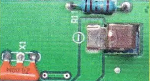

 В ЗУ НС-314 ток задаёт резистор R11 (рис. 10) обычной конструкции номиналом 0,1 Ом. Падение напряжения на нём — 73 мВ. Он был заменён аналогичным резистором номиналом 0,3 Ом, что также снизило ток зарядки до 230 мА.
