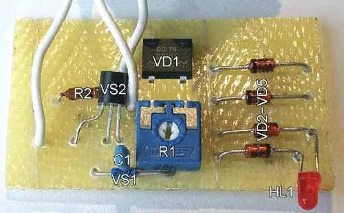

Схема управления электромагнитом изображена на рис. 1. На подстроечном резисторе R1 выделяются вершины выпрямленной диодным мостом VD1 сетевой синусоиды, превышающие сумму напряжений стабилизации стабилитронов VD2-VD5 и прямых падений напряжения на светодиоде HL1 и диодах выпрямительного моста. Как только напряжение, снимаемое с движка подстроечного резистора, превысит пороговое напряжение симметричного динистора VS1, последний открывается и формирует импульс, открывающий мощный симистор VS2. Обмотка электромагнита оказывается напрямую подключена к сети, в результате чего он срабатывает. Его якорь через толкатель нажимает на контактную пружину автоматического предохранителя QS1. Обмотка электромагнита YA1 и розетка XS1 с подключённым к ней потребителем электроэнергии оказываются обесточенными.
Тип подстроечного резистора R1 - CA9V. Перемещая его движок, регулируют напряжение срабатывания устройства. Конденсатор C1 сглаживает кратковременные случайные выбросы напряжения, предотвращая ложные срабатывания, в том числе в момент подключения устройства к сети.

Устройство собрано в корпусе розетки с выключателем (рис. 6), включаемой в обычную сетевую розетку. Выключатель удалён, а оставшееся от него окно закрыто пластиковой пластиной. Рядом с ней просверлено отверстие для светодиода HL1. Слева видна фирменная наклейка, под которой имеется отверстие для доступа к подстроечному резистору R1. Внутри корпуса удалены все мешающие перегородки и выступы. Кнопка 9 (см. рис. 2) выведена в нижней части корпуса. Помещённая внутри него плата электронного узла имеет размеры 50x30 мм. Размещение элементов на ней показано на рис. 7. Их монтаж - проводной. Конденсатор C1 припаян непосредственно к контактам розетки XS1.
Размещение элементов на плате электронного узла
Рис. 7. Размещение элементов на плате электронного узла
