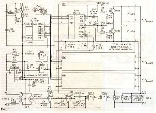

Предлагаемый инвертор состоит из микроконтроллера, узла защиты от превышения допустимого тока нагрузки и мощных коммутаторов напряжения на IGBT. управляемых специализированными микросхемами-драйверами.
Рис. 1
На рис. 1 представлена схема инвертора.
Тактовая частота микроконтроллера задана внешней цепью R5R6C2 Входящим в нее подстроенным резистором R5 можно ее установить такой, чтобы частота сформированного трехфазного напряжения соответствовала требуемой. На выходах RBO-RB5 микроконтроллера формируются сигналы управления узлами А1-A3 - мощными коммутаторами напряжения 300 В. Эти узлы идентичны и построены по стандартной схеме. При желании три установленные в них микросхемы IR2110 можно заменить одной - IR2130 На выходе RB7 микроконтроллера формируются импульсы установки триггера токовой защиты в исходное состояние.
Трехфазное напряжение близкой к синусоидальной формы образуется на выходах ХТЗ-ХТ5 инвертора за счет программного изменения соотношения интервалов открытого и закрытого состояний "верхних" и "нижних" плеч коммутаторов А1- A3. В каждой фазе формируется по 36 импульсов переменной длительности на период выходного напряжения Больше, к сожалению, не позволяют ограниченные ресурсы примененного микроконтроллера.
Датчиком тока нагрузки инвертора для узла защиты от превышения его допустимого значения служит резистор R10, включенный в общую минусовую цепь питания коммутаторов А1- A3. Если падение напряжения на этом резисторе превысит 1,7 В, изменяется логический уровень напряжения на выходе компаратора DA1, что "перебрасывает" триггер из элементов DD2.1, DD2.2 в состояние с высоким уровнем на выходе элемента DD2.2. Этот уровень, поступая в узлы А1- A3 запрещает работу установленных там микросхем-драйверов, что приводит к немедленному закрыванию всех IGBT и к прекращению тока во всех трех фазах подключенного к инвертору электродвигателя Триггер возвращается в исходное состояние по сигналу микроконтроллера. Порог срабатывания защиты устанавливают подстроечным резистором R1.
Источник напряжения 300 В собран по схеме, предложенной Э Мурадханя-ном и Э Пилипосяном в статье "Регулируемый выпрямитель для питания электродвигателей" ("Радио", 2006, №11, с. 40-43) с учетом поправки в "Радио", 2007, № 6, с. 50. Источник был дополнен сетевым фильтром При эксплуатации инвертора важно обеспечить очередность включения питающего напряжения. Первым напряжение 220 В подается на трансформатор Т1 (рис 1) и лишь затем включается напряжение 300 В
Инвертор был проверен при работе с асинхронным трехфазным двигателем мощностью 1 кВт, обмотки которого были соединены треугольником. Форма тока в фазах, проверенная с помощью осциллографа, подключенного через трансформатор тока, оказалась практически синусоидальной. При проверке было выяснено, что пусковой момент на валу двигателя недостаточен, а пусковой ток слишком велик.

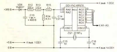

Тот факт, что выходное напряжение источника 300 В после его включения плавно нарастает в течение приблизительно 3 с, был использован для устранения указанных недостатков путем плавного пуска двигателя. Для этого необходимо изменять частоту трехфазного напряжения пропорционально текущему значению напряжения источника 300 В Чтобы реализовать эту идею, микроконтроллер PIC16F84 был заменен на PIC16F676, имеющий встроенный АЦП.
Рис. 2
Схема замены показана на рис. 2.
В программу микроконтроллера PIC16F676 введен анализ текущего значения напряжения источника 300 В. При его изменении от 0 до 300 В частота формируемого трехфазного напряжения нарастает от 12 до 50 Гц и в дальнейшем остается равной достигнутому значению.
