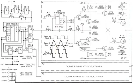

Преобразователь однофазного сетевого напряжения в трехфазное частотой 50 - 400 Гц
9
Этот преобразователь предназначен для питания от бытовой электросети трехфазных асинхронных электродвигателей мощностью до 1000 Вт на 36 и 42 В при номинальной частоте до 400 Гц. Такие двигатели обычно применяют в промышленном переносном электроинструменте.
Отличительные особенности данного устройства — относительно небольшие габариты и возможность подключения двигателей с разной номинальной частотой, а также изменения в некоторых пределах частоты вращения вала двигателя путем регулировки частоты питающего напряжения. При соответствующей замене трансформатора и других элементов силовых узлов преобразователь можно приспособить для питания двигателей с иным номинальным напряжением и большей мощности.
Рис. 1
Схема преобразователя показана на рис. 1. На логических элементах DD1.1, DD1.2, DD1.4 собран мультивибратор, частоту колебаний которого можно изменять переменным резистором R2 в пределах 150... 1200 Гц. Частота трехфазной импульсной последовательности, формируемой узлом на микросхемах DD2, DD3 и элементе DD1.3, и выходного трехфазного напряжения получается в три раза меньше — 50...400 Гц. Для перехода к другому частотному интервалу придется изменить емкость конденсатора С1.
К выходам элементов DD3.2—DD3.4 подключены узлы А1—A3. формирующие напряжение фаз А, В и С, подаваемое на электродвигатель через разъем Х1. Поскольку эти узлы совершенно одинаковы, рассмотрим схему лишь одного из них — А1. Его работу поясняют имеющиеся на рис. 1 осциллограммы сигналов в характерных точках.
На ОУ DA1 собран интегратор, преобразующий прямоугольные импульсы в напряжение симметричной пилообразной формы. Транзисторы VT1, VT3, VT5, VT8 открыты, когда напряжение на выходе ОУ выше Unop1- На выходе формирователя напряжение в этом состоянии близко к -20 В. Когда выходное напряжение ОУ ниже Uпор.2, открыты транзисторы VT2, VT4, VT6, VT7 и напряжение на выходе формирователя становится равным +20 В.
При промежуточных (между Uпop.1, и Uпор2) значениях напряжения на выходе ОУ все транзисторы формирователя закрыты и фазный провод А отключен от источников напряжения +20 В и -20 В. Поскольку между закрыванием одной группы транзисторов и открыванием другой обязательно проходит некоторое время, обусловленное разностью порогов и скоростью изменения напряжения на выходе интегратора, одновременное открывание всех транзисторов с протеканием через них "сквозного" тока исключено.

При налаживании изготовленного преобразователя прежде всего подают напряжение питания на микросхемы DD1— DD3 (см. рис. 1) и убеждаются, что на выходах элементов DD3.2— DD3.4 имеется трехфазная импульсная последовательность. Переменным резистором R2 устанавливают максимальную частоту импульсов.
Затем подают напряжение питания (+12 В и-12 В)наОУ DA1 вузлеА1 и на аналогичные ОУ в узлах А2 и A3. Наблюдая с помощью осциллографа треугольные импульсы на выходах ОУ, подстроечным резистором R1 (см. рис. 2) добиваются их максимальной симметрии относительно общего провода. Неидентичность формы сигналов на выходах трех ОУ можно устранить подборкой в небольших пределах емкости конденсатора СЗ (см. рис. 1) и соответствующих ему конденсаторов в узлах А2 и A3.
При уменьшении частоты задающего генератора треугольные импульсы вследствие перехода ОУ в режим ограничения принимают форму трапеции, но это никак не сказывается на работе преобразователя, так как скорость изменения напряжения в интервалах между порогами остается прежней.
Прежде чем соединять коллекторы транзисторов VT5 и VT6 с цепями затворов полевых транзисторов VT7 и VT8, необходимо временно подключить к упомянутым коллекторам через резис-тивную цепь, показанную на рис. 3, вход осциллографа. Форма наблюдаемых таким образом импульсов должна быть инверсной, показанной на самой нижней осциллограмме на рис. 1. При необходимости изменить длительность паузы между импульсами подбирают резистор R6. Ее значительного сокращения можно добиться, заменив диоды VD1 и VD2 (одновременно!) перемычками.
Проверив и наладив таким же образом узлы А2 и A3 и удалив временные подключения, можно подать сигналы на затворы полевых транзисторов, как показано на схеме рис. 1, убедиться, что форма сигналов на гнездах розетки Х1 соответствует требуемой и приступать к практической работе с преобразователем.
