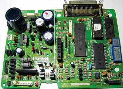

В один из визитов на радиорынок удалось практически за бесценок купить несколько печатных плат от списанной аппаратуры (рис. 1).
Печатные плата от списанной аппаратуры
Рис. 1. Печатные плата от списанной аппаратуры
В комплекте к одной из плат шёл и трансформатор питания. После поисков в Интернете удалось установить (предположительно), что все платы - от матричных принтеров EPSON. Кроме множества полезных деталей, на плате смонтирован неплохой двухканальный источник питания.
И если плату не предполагается использовать для других целей, на основе его можно построить регулируемый лабораторный блок питания. Как это сделать, рассказано ниже.

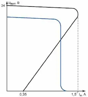

Источник питания содержит каналы +24 В и +5 В. Первый построен по схеме понижающего широтно-импульсного стабилизатора и рассчитан на ток нагрузки около 1,5 А. При превышении этого значения срабатывает защита и напряжение на выходе стабилизатора резко падает (ток короткого замыкания - примерно 0,35 А). Примерная нагрузочная характеристика канала показана на рис. 2 (кривая чёрного цвета). Канал +5 В также построен по схеме импульсного стабилизатора но, в отличие от канала +24 В, по так называемой релейной схеме. Питается этот стабилизатор с выхода канала +24 В (рассчитан на работу от источника напряжения не ниже 15 В) и токовой защиты не имеет, поэтому при коротком замыкании выхода (а такое в практике радиолюбителя не редкость) может выйти из строя. И хотя ток стабилизатора ограничен в канале +24 В, при коротком замыкании ключевой транзистор примерно за секунду нагревается до критической температуры.

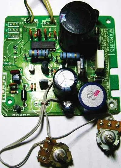

Для использования источника питания в лабораторном блоке нужно выпилить из печатной платы участок, на котором размещены детали стабилизаторов (на рис. 1 отделён светлыми линиями). Чтобы можно было регулировать выходное напряжение стабилизатора +24 В, его следует немного доработать. Для начала следует отсоединить вход стабилизатора +5 В, для чего необходимо выпаять резистор R18 и перерезать печатный проводник, идущий к выводу эмиттера транзистора Q6. Если источник +5 В не нужен, его детали можно удалить. Далее следует выпаять резистор R16 и подключить вместо него переменный резистор R16' (как и другие новые элементы, он изображён на схеме утолщёнными линиями) номинальным сопротивлением 68 кОм.
Затем надо выпаять резистор R12 и припаять его с обратной стороны платы между выводом 1 DA1 и минусовым выводом конденсатора С1. Теперь выходное напряжение блока можно изменять от 5 до 25 В.
Понизить нижний предел регулирования примерно до 2 В можно, если изменить пороговое напряжение навыводе 2 DA1. Для этого следует выпаять резистор R6, а напряжение на вывод 2 DA1 (около 2 В) подать с подстроечного резистора R6' сопротивлением 100 кОм, как показано на схеме слева (напротив прежнего R6). Этот резистор можно припаять со стороны деталей прямо к соответствующим выводам микросхемы. Есть и другой вариант - вместо резистора R6 впаять R6'' номиналом 100 кОм, а между выводом 2 микросхемы DA1 и общим проводом припаять ещё один резистор - R6''' номиналом 36 кОм.
После этих переделок следует изменить ток защиты стабилизатора. Выпаяв резистор R11, впаять на его место переменный R11' номинальным сопротивлением 3 кОм с включённым в цепь движка резистором R11''. Валик резистора R11' можно вывести на лицевую панель для оперативной регулировки тока защиты (примерно от 30 мА до максимального значения, равного 1,5 А). При таком включении изменится и нагрузочная характеристика стабилизатора: теперь при превышении тока нагрузки стабилизатор перейдёт в режим его ограничения (синяя линия на рис. 2). Если длина провода, соединяющего резистор R11' с платой, превышает 100 мм, желательно параллельно ему на плате припаять конденсатор ёмкостью 0,01 мкФ. Также желательно снабдить транзистор Q1 небольшим теплоотводом. Вид на доработанную плату с регулировочными резисторами показан на рис. 4.
Рис. 4. Вид на доработанную плату с регулировочными резисторами

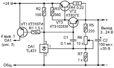

Существенно понизить уровень пульсаций можно, добавив несложный компенсационный стабилизатор, схема которого представлена на рис. 5. В основе стабилизатора - широко распространённая микросхема TL431 (её отечественный аналог - КР142ЕН19). На транзисторах VT2 и VT3 построен регулирующий элемент. Резистор R4 здесь выполняет ту же функцию, что и R1 в импульсном стабилизаторе (см. рис. 3). На транзисторе VT1 собран узел обратной связи по падению напряжения на резисторе R2. Участок коллектор-эмиттер этого транзистора необходимо подключить вместо резистора R16 в схеме на рис. 3 (разумеется, переменный резистор r16' в этом случае не нужен). Работает этот узел следующим образом. Как только напряжение на резисторе R2 превысит примерно 0,6 В, транзистор VT1 открывается, что вызывает переключение компаратора -микросхемы DA1 в импульсном стабилизаторе и, следовательно, закрывание ключа на транзисторах Q1, Q2. Выходное напряжение импульсного стабилизатора уменьшается. Таким образом, напряжение на этом резисторе поддерживается на уровне около 0,65 В. При этом падение напряжения на регулирующем элементе VT2VT3 равно сумме падения напряжения на резисторе R2 и напряжения на эмиттерном переходе транзистора VT3, т. е. около 1,25... 1,5 В в зависимости от тока нагрузки.
Схема компенсационного стабилизатора
Рис. 5. Схема компенсационного стабилизатора
В таком виде блок питания способен отдавать в нагрузку ток до 1,5 А при напряжении до 24 В, при этом уровень пульсаций не превышает нескольких милливольт. Следует отметить, что при срабатывании защиты по току уровень пульсаций увеличивается, поскольку микросхема DA1 компенсационного стабилизатора закрывается и регулирующий элемент открыт полностью.
Печатная плата для этого стабилизатора не разрабатывалась. Транзистор VT3 должен иметь статический коэффициент передачи тока h21Э не менее 300, а VT2 - не менее 100. Последний необходимо установить на теплоотвод с площадью охлаждающей поверхности не менее 10 см2.
Налаживание блока питания c таким дополнением заключается в подборе резисторов выходного делителя R5-R7. При самовозбуждении блока можно шунтировать эмиттерный переход транзистора VT1 конденсатором ёмкостью 0,047 мкФ.
