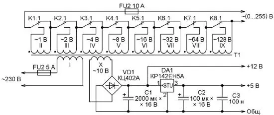

Схема лабораторного трансформатора (без блока управления) изображена на рис. 1. От схемы из упомянутой выше статьи А. Терскова она отличается только тем, что ручные переключатели заменены электромагнитными реле. Их контактные группы K1.1-K8.1 соединены так, что при обесточенных обмотках всех реле напряжение на выходе отсутствует. Так сделано для того, чтобы при переходных процессах, возникающих при включении трансформатора в сеть, на выходе не появилось напряжение. Максимальное напряжение (255 В) на выходе будет только в том случае, если сработали все реле.

Рис. 1. Схема лабораторного трансформатора (без блока управления)
В отличие от оригинала, трансформатор T1 имеет дополнительную обмотку X с диодным выпрямительным мостом VD1 для питания обмоток реле и интегральным стабилизатором напряжения DA1 питания микросхем блока управления.

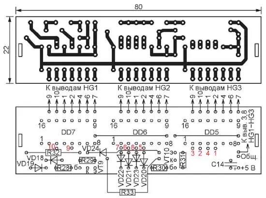

Число с выходов счётчиков поступает и на узел индикации, состоящий из преобразователей двоично-десятичного кода в "семиэлементный" DD5-DD7 и светодиодных индикаторов HG1-HG3. Индикатор HG3 показывает единицы, HG2 - десятки, а HG1 - сотни вольт.
На транзисторе VT9 выполнен узел гашения незначащего нуля в старшем разряде индикатора. Коллектор этого транзистора соединён с входом гашения индикации преобразователя кода DD7. Если счётчик DD4 содержит число 1 или 2, то в базовую цепь транзистора VT9 через диод VD18 или VD19 поступает напряжение высокого уровня, транзистор открыт, индикатор HG1 включён.
Аналогично на транзисторе VT10 построен узел гашения незначащего нуля на индикаторе HG2. Если число в счётчике DD3 отлично от нуля, на базу транзистора VT10 через диоды VD20- VD23 поступает напряжение высокого уровня. Низкий логический уровень на коллекторе VT10 разрешает работу преобразователя кода DD6 и индикатора HG2. Если в счётчике DD3 ноль, но открыт транзистор VT9 (в счётчике DD4 1 или 2), то на вход гашения индикации преобразователя кода DD6 напряжение низкого уровня поступает через диод VD24 с коллектора транзистора VT9.

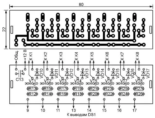

Печатная плата для блока управления не разрабатывалась, однако часть узлов можно разместить на печатных платах, представленных на рис. 3 и рис. 4. Они в своё время разработаны для других устройств, но подойдут и для представленного в статье. Остальные элементы можно смонтировать на макетной плате, соединив их выводы монтажным проводом. Блокировочные конденсаторы C5-C10 устанавливают непосредственно на выводах питания микросхем. Обратите внимание, что на рис. 3 выделены цветом номера точек подключения платы индикации к выходам счётчиков. Эти номера совпадают с номерами проводов соответствующего жгута на схеме рис. 2.

В устройстве применены резисторы МЛТ, все конденсаторы - импортные. Вместо транзисторов КТ315Г можно применить любые транзисторы той же серии. Кроме того, транзисторы КТ315Г (VT1-VT8) можно заменить на 2SС945, а остальные - на любые маломощные n-p-n транзисторы. Диоды КД522А можно заменить на КД521, КД510 с любыми буквенными индексами или на 1N4148. Замена диодов КД243В - широко распространённые диоды 1N4007. Возможность замены микросхем серий К176 и К561 их импортными аналогами не проверялась. Микросхему КР573РФ5 перед установкой в устройство необходимо запрограммировать. Допускается её замена на импортную серии 2716 или 27С16.
Кнопки и переключатели могут быть любыми. Реле использованы импортные RAS-1215, их можно заменить другими с рабочим напряжением обмотки 12 В и с контактами на переключение, способными коммутировать нужный ток нагрузки. Сопротивление обмотки применённых реле - 400 Ом.
Трансформатор T1 может быть намотан по рекомендациям А. Терскова, но с дополнительной обмоткой X на напряжение 10 В, намотанной проводом диаметром не менее 0,4 мм. Но вместо магнитопровода ПЛ 25x50x100 лучше применить магнитопровод ШЛ близкого сечения - гораздо проще наматывать обмотки не на двух, а на одном каркасе.
