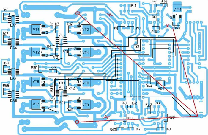

Налаживание и отработка программного обеспечения балансира Li-Ion аккумуляторов, описание которого опубликовано в "Радио" на с. 29-35 в № 12 за 2022 г., проводились на аккумуляторах небольшой ёмкости (не более 200...300 мА·ч), поскольку других в то время под рукой не было. В результате за 5...10 мин, которые уходили на один цикл измерения, никаких серьёзных недостатков замечено не было. Но однажды мне даром досталась партия аккумуляторов, не новых, но вполне исправных. Для того чтобы оценить их состояние, началась проверка, а на это потребовалось несколько часов только на одну партию (4 шт.). И тут начали выявляться "детские болезни" устройства, как аппаратные, так и программные.
1. При включении вентилятора начинали "прыгать" показания измеренного тока в первой и второй ячейках. Анализ показал, что вентилятор создаёт помехи в этих ячейках, поскольку был подключён к той же линии питания, от которой получали питание ОУ этих ячеек. Вначале был переключён плюсовой вывод питания вентилятора на входной разъём питания, но это не помогло. Только когда был перерезан печатный проводник, соединяющий исток транзистора VT11 с минусовой линией питания, а исток с помощью отрезка провода подключён с минусовым контактом входного разъёма питания, всё встало на место, и показания перестали "прыгать" при включении вентилятора.
2.При переключении режима с зарядки на разрядку или наоборот, в соседней ячейке изменялись результаты измерений. Анализ показал, что опять виновато питание ОУ, поскольку минусовая линия питания на силовую часть шла через минусовую линию питания ОУ. Для устранения этого недостатка пришлось минус питания силовой части первой и второй, а также третьей и четвёртой ячеек отсоединить (перерезать печатный проводник) от минусовой линии питания устройства и проводом МГТФ-0,5 подключить, как и вентилятор, на минусовый контакт входного разъёма питания. Минус питания силовой части желательно подключить посередине между точками припайки к минусовой линии концов резисторов R2, R5 и R32, R35, чтобы исключить прохождение измеряемого тока по минусовой линии питания через соседнюю ячейку, как показано на рисунке. Все изменения выделены красным.
3.Однажды, при неправильном подключении аккумулятора (была перепутана полярность), в ячейке вышел из строя один из входов модуля А1 (на микросхеме ADS1115). Для исключения такой ситуации на входах А0-А3 модуля А1 были установлены диоды SS12 (анодом к аккумулятору).
