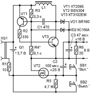

Предлагаемый вариант преобразователя (его схема показана на рис. 1) также питается от литий-ионного аккумулятора и свободен от названных недостатков. Выполнен он по схеме повышающего импульсного стабилизатора. В основе устройства - мультивибратор на транзисторах разной структуры, аналогичный применённому в [2], но со стабилизацией выходного напряжения. Это позволяет повысить нагрузочную способность преобразователя и его КПД, а также придаёт ему ещё одно полезное свойство - возможность контроля степени разрядки аккумулятора. Мультивибратор собран на транзисторах VT1, VT3. При закрывании последнего на его коллекторе появляются импульсы, они выпрямляются диодом VD1, конденсатор С3 сглаживает выпрямленное напряжение.
Схема преобразователя
Рис. 1. Схема преобразователя
Стабилизация выходного напряжения преобразователя осуществляется следующим образом. Как только оно превысит некоторое значение, открывается стабилитрон VD2, на базу транзистора VT1 подаётся положительное напряжение и он начинает закрываться. Это ведёт к снижению частоты преобразователя, а в итоге и выходного напряжения. Если же выходное напряжение становится ниже некоторого значения, транзистор, наоборот, открывается и оно увеличивается. При этом КПД преобразователя выше, чем с последующим линейным стабилизатором.
Следует отметить, что стабилитрон VD2 работает в режиме малых токов, поэтому его напряжение стабилизации может быть меньше, чем указано в технических характеристиках. Изменить выходное напряжение преобразователя можно подборкой стабилитрона, а также резистора R4. Нетрудно заметить, что выходное напряжение преобразователя стабилизируется относительно плюсового вывода аккумулятора, поэтому зависит от степени зарядки последнего. В моём случае при напряжении аккумулятора 4,2 В оно равно 9 В, а при напряжении 3,1 В - около 7 В, при котором у большинства мультиметров высвечивается символ разрядки батареи. Это позволяет своевременно заряжать аккумулятор.
На тот случай, если прибор забудут выключить, преобразователь оснащён таймером на транзисторе VT2. Управляется он кнопками SB1 ("Вкл." - "Включить") и SB2 ("Выкл." - "Выключить"). Несмотря на простоту, таймер имеет довольно крутые фронты переключения. Работает он следующим образом. В исходном состоянии конденсатор С2 заряжен почти до напряжения аккумулятора, а напряжение на затворе транзистора VT2 равно нулю, и он закрыт. При замыкании контактов кнопки SB1 конденсатор быстро разряжается через резистор R6 и на затвор VT2 подаётся открывающее напряжение с выхода преобразователя. Преобразователь запускается, и его выходное напряжение увеличивается, ещё сильнее открывая транзистор VT2. После отпускания кнопки конденсатор С2 начинает заряжаться через резистор R5. По мере зарядки конденсатора напряжение на резисторе R5, а следовательно, и на затворе транзистора VT2 понижается. В какой-то момент оно снижается настолько, что транзистор начинает закрываться. При этом напряжение на выходе преобразователя уменьшается, что, в свою очередь, вызывает ещё большее закрывание транзистора. Через времязадающий конденсатор замыкается цепь ПОС, ускоряющая переключение транзистора. При указанном на схеме транзисторе и номиналах резистора R5 и конденсатора С2 время выдержки таймера - около 12 мин при выходном напряжении преобразователя 7 В (на аккумуляторе соответственно 3,1 В). При выходном напряжении 9 В это время - около 15 мин. С другими транзисторами время работы прибора может отличаться.
Таймер имеет одну особенность: при резком снижении выходного напряжения преобразователя, вызванном перегрузкой или коротким замыканием, таймер может выключиться. Однако возможно это только в одном случае, а именно - при измерении коэффициента передачи тока транзисторов, если в тестовую панель вставлен транзистор с пробитым участком коллектор-эмиттер или не той структуры. Следует отметить, что этот недостаток проявляется только тогда, когда время выдержки таймера уже подходит к концу.

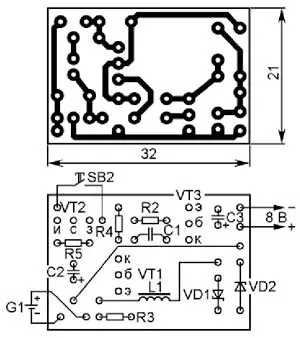

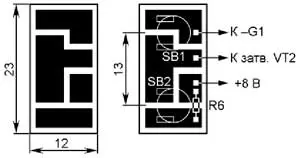

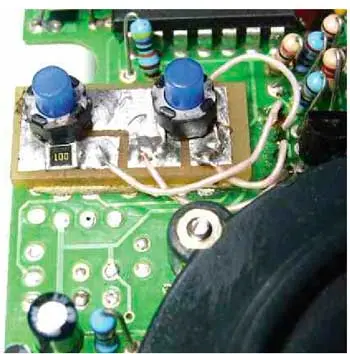

Все детали преобразователя, кроме кнопок и резисторов R1 и R6, установлены на печатной плате из фольгиро-ванного с одной стороны стеклотекстолита (рис. 2). Для снижения уровня помех она заключена в экран, изготовленный из лужёной жести толщиной 0,5 мм (можно использовать корпус негодной батареи 6F22). Экран соединён с минусовым выводом аккумулятора. Кнопки SB1 и SB2 смонтированы на отдельной печатной плате (рис. 3), которую размещают в удобном месте прибора.
Печатная плата преобразователя
Рис. 2. Печатная плата преобразователя
Кнопки SB1 и SB2
Рис. 3. Кнопки SB1 и SB2

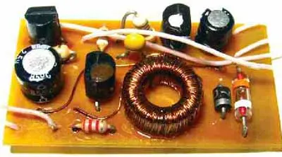

Внешний вид готовой платы
Рис. 4. Внешний вид готовой платы

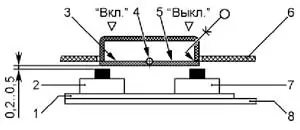

Далее следует заняться кнопками управления питанием. Чтобы не сверлить отверстия в корпусе мультиметра, можно использовать имеющееся в нём овальное отверстие и пластмассовую кнопку штатного выключателя питания 5 (рис. 6). Сначала следует доработать саму кнопку: поскольку она внутри полая, необходимо из листового полистирола толщиной примерно 1 мм вырезать крышку 3 и круглым надфилем сделать в её средней части выемку на глубину примерно 0,5...0,6 мм. Затем с помощью паяльника вплавить в кнопку стальную ось 4 (диаметром 1...1,5 и длиной около 10 мм), после чего приклеить крышку 3. В качестве клея лучше всего использовать дихлорэтан. После того как клеевой шов затвердеет (это произойдёт примерно через сутки), ось 4 следует аккуратно вытянуть и немного рассверлить отверстие с таким расчётом, чтобы вновь вставленная на место ось вращалась свободно, но без люфта. Доработанную кнопку 5 с осью 4 устанавливают в корпус мультиметра, слегка вплавив её концы в его верхнюю стенку 6. Дополнительно их фиксируют узкими полосками того же листового полистирола, приклеенными дихлорэтаном к верхней стенке с внутренней стороны.
Доработка кнопок
Рис. 6. Доработка кнопок
Дождавшись полного затвердевания клеевых швов и убедившись в том, что кнопка 5 свободно поворачивается в овальном отверстии верхней стенки корпуса мультиметра, устанавливают на место печатную плату 1 с кнопочными выключателями 2 (SB1) и 7 (SB2). Этот узел приклеивают к плате мультиметра 8 с таким расчётом, чтобы при нажатии на одну из сторон кнопка 5 нажимала на шток кнопочного выключателя SB1, а при нажатии на другую - на шток выключателя SB2 (разумеется, при установленной в корпус плате). В качестве клея можно использовать тот же лак ХВ-784. Возможно, для уменьшения хода кнопки 5, необходимого для срабатывания выключателей SB1 и SB2, под плату 1 придётся положить прокладку. Излишне длинные штоки выключателей укорачивают оплавлени-ем паяльником. Выключатель такой конструкции можно смонтировать и в мультиметре М-830.

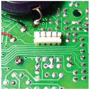

Поскольку выводы 5-7 компаратора таймера не использовались и под них на плате мультиметра есть только контактные площадки, на их месте расположена штыревая часть разъёма для подключения преобразователя. На место вывода 8 компаратора припаян выход "+8 В" преобразователя, а на место вывода 7 - его выход "-8 В". Вход включения преобразователя - затвор транзистора VT2 - припаян на место вывода 5, а "-G1" - вывода 6 компаратора. С соответствующими цепями на платах выводы разъёма соединены проводами во фторопластовой изоляции (рис. 7).
Плата и выводы разъёма
Рис. 7. Плата и выводы разъёма
