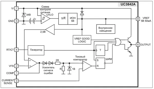

Основой ИБП Billion является об-ратноходовый импульсный преобразователь (инвертор), который собран на МДП транзисторе с N-кана-лом Q1 (SSS6N60A), импульсном трансформаторе T1 EERL-28 и ШИМ контроллере IC1 (SD3842A).
Микросхема SD3842A - это аналог более распространенной микросхемы UC3842A. Она представляет собой ШИМ контроллер для импульсных источников питания, управляющий внешним ключом на полевом транзисторе со структурой МДП. Эти микросхемы могут изготавливаться в разных типах корпусов. В блоке питания Billion используется микросхема в корпусе DIP-8. Функциональная схема этой микросхемы представлена рис. 1, а назначение выводов в табл. 2.
Примечание. Обозначение выводов микросхемы в табл. 2 соответствует принципиальной схеме рис. 2.
Микросхема SD3842A имеет следующие особенности:
максимальное значение рабочей частоты преобразователя - до 500 кГц;
питание времязадающей цепи стабильным напряжением 5 В от внутреннего стабилизатора микросхемы через вывод 8;

Таблица 2. Назначение выводов микросхемы ШИМ контроллера SD3842A (UC3842A) в корпусе DIP-8
ВыводыОбозначениеНазначение
1COMPВыход усилителя ошибки для подключения цепи корректирующей ООС (Compensation)
2VFBИнвертирующий вход усилителя ошибки, на который поступает управляющее напряжение ООС (VOLTAGE FEEDBACK), обеспечивающее стабилизацию выходных напряжений источника питания
3C.SВход сигнала от датчика тока (CURRENT SENSE) выходного ключа
4Rt/CtВывод подключения времязадающей цепи. Определяет максимальное значение рабочей частоты преобразователя (до 500 кГц)
5GNDОбщий
6OutputВыход импульсов управления выходным полевым ключом
7VCCВход напряжения питания
8VREFВыход стабильного напряжения 5 В для питания времязадающей цепи
 Рис. 1. Функциональная схема микросхемы ШИМ контроллера SD3842A (UC3842A)
в цепях питания микросхемы используется пороговое устройство с гистерезисом UVLO (Undervoltage Lockout), которое при включении подает напряжение питания VCC с выв. 7 на внутренний стабилизатор (когда его значение достигнет 16 В) и отключает его при уменьшении напряжения на выв. 7 до 10 В (эту схему еще называют "старт-стопной");
•    микросхема имеет защиту от перегрузки по току выходного ключа. Для этого последовательно в цепь истока МДП транзистора (силового ключа) устанавливается резистор - датчик тока. Пилообразное напряжение обратной связи, пропорциональное току выходного ключа, с датчика тока поступает на выв. 3 микросхемы;
•    микросхема имеет тотемный выход (двухтактный каскад на комплементарных биполярных транзисторах).
