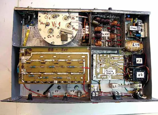

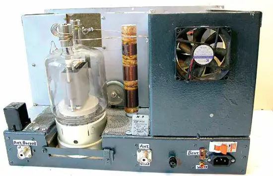

Усилитель смонтирован в металлическом корпусе размерами 500x300x300 мм. Глубина подвала шасси - 70 мм (рис. 2). В подвале (рис. 3) размещены платы высоковольтного выпрямителя, управления, стабилизаторов напряжения +12 и +24 В, плата измерителя мощности, сетевой фильтр, плата входных контуров, реле К3-К5, автоматический выключатель SF1 ВА47-29 на ток 10 А. Лампа EL1 расположена около выключателя SA4 "PWR" так, чтобы её свечение было видно через прозрачный корпус светодиода HL1 (синего цвета свечения), который установлен на лицевой панели рядом с SA4.
Смонтированный УМ
Рис. 2. Смонтированный УМ
Размещение плат в корпусе УМ
Рис. 3. Размещение плат в корпусе УМ

Термоконтакт SK1 (от электрического кулера или другого нагревательного прибора) с нормально замкнутыми контактами рассчитан на температуру срабатывания 90...100 оС. Он установлен на ламповой панели ГУ-81М. Лампа ГУ-81М установлена в родной панели "подкова" на 30 мм ниже уровня шасси. Получившее распространённое мнение о необходимости "раздевания" ГУ-81М ничего, кроме проблем с нарушением контактов, усложнением крепления лампы и её охлаждения, не принесёт. А "значительное", по утверждению некоторых радиол юбителей - конструкторов, уменьшение ёмкости анод-катод, которое составило 2,8...3 пФ (проверено экспериментально), не окажет на работу УМ существенного влияния.

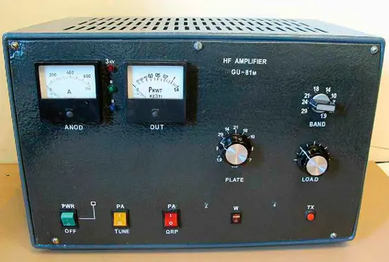

На лицевой панели УМ размещены органы управления, индикации и контроля (рис. 4). Измерительные приборы PA1 и PA2 - М42300. РА1 имеет ток полного отклонения 1 мА, а у РА2 он может быть существенно больше. Этот прибор должен измерять (с учётом шунта R30) ток до 1 А. Шкала прибора рА1 отградуирована непосредственно в ваттах. Индикатор VL2 - импортная неоновая лампа на напряжение 220 В. Лампа EL1 - галогеновая, 150 Вт на 220 В (диаметр 8 и длина 78 мм).

На задней панели усилителя размещены ВЧ-разъёмы, гнездо управления Х1 "тюльпан", клемма заземления, сетевой разъём и разъём подключения вентилятора. Все ВЧ-разъёмы, конденсатор С3, клемма заземления, блокировочные конденсаторы и вывод 6 панели лампы ГУ-81М соединены между собой медной шиной сечением 15x0,5 мм.
