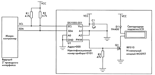

Использование цифрового потенциометра для регулирования светодиодной подсветки
Выпускаемый 5-ти разрядный программируемый потенциометр DS 1050 используется в качестве основного элемента широтно-импульсного модулятора (ШИМ). Изменение ширины импульса от 0 до 100% с шагом в 3, 125%. Управление потенциометром осуществляется по двухпроводному последовательному интерфейсу, совместимому с I? C, с адресацией до восьми DS 1050 на двухпроводной шине. Схемное решение управления яркостью светодиодной подсветкой жидкокристаллического индикатора представлено на рис. 1.
Рис. 1.
Эта схема не предназначена для управления напряжением контраста жидкокристаллического индикатора. Используемый в этом примере символьный дисплей 20х4 типа DMC 20481фирмы Optrex имеет желто - зеленую светодиодную подсветку. Прямое падение напряжения на светодиодах составляет 4,1 Вольта, а максимальный прямой ток - 260 мА.
Изменяя скважность широтно - импульсного модулятора, тем самым изменяется подводимая мощность к светодиодам. Когда импульс составляет 100% времени цикла режима - имеем максимальную подачу мощности питания и, соответственно, максимальную яркость свечения. И, наоборот, когда импульс цикла составляет 0%, яркость свечения также нулевая.
Управление ШИМ - модулятором довольно простое. Единственное требование, чтобы светодиоды не мигали. Наши глаза не могут видеть мигание при частоте от 30 Гц и выше. Самый «медленный» DS1050 работает на частоте 1 кГц. Этого вполне достаточно и для визуального наблюдения и минимизации электромагнитного излучения. Необходимо выбрать МОП - транзистор Q1 так, чтобы он мог непосредственно управляться от 5-ти вольтового широтно- импульсного модулятора, напряжение которого меняется от «земли» до Vcc. По умолчанию при включении питания скважность ШИМ равна 2. Транзистор Q1, управляемый ШИ-сигналом, может коммутировать ток величиной 260 мА, который необходим для светодиодной подсветки. Напряжение порога затвора транзистора Q1 составляет 2-4 Вольта. Диод D1 типа 1N4001 используется для снижения Vcc до 4,3 вольт, что меньше максимального прямого падения напряжения на светодиодах. Резистор вместо указанного диода не используется из-за большой мощности рассеяния. Для надежного закрытия МОП-транзистора ставят резистор R3, что исключает «плавающий» режим затвора Q1.
Конденсатор С1 используется в качестве фильтра питания, должен хорошо работать на высокой частоте и устанавливается максимально близко к выводам U1, при минимальном расстоянии до источника питания.
Цифровой потенциометр DS 1050 - 001 устанавливается аппаратно с адресом А=000. Программу для микроконтроллера типа 8051 можно взять в приложении к «App. note 163» на сайте фирмы MAXIM.

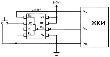

Для управления контрастом жидкокристаллических индикаторов (ЖКИ) вместо традиционных механических потенциометров предлагается использовать цифровой потенциометр типа DS1668/1669 Dallastats или DS 1803. Приборы DS1668/1669 были выбраны, потому что они обеспечивают как кнопочное, так и микроконтроллерное управление токосъемного контакта. Важно также, что эти приборы имеют внутреннюю энергонезависимую память, которая позволяет сохранять положение токосъемника без подачи электропитания. На рис. 2. представлена схема для управления контрастом для ЖКИ с использованием цифрового потенциометра DS 1669.
Рис. 2. .
Конечно, здесь может быть применен и сдвоенный цифровой потенциометр типа DS 1803.
Жидкокристаллический модуль (LCM) запитывается от 5 Вольт. Это же напряжение поступает на DS 1669, сопротивление которого 10 кОм. Терминал токосъемника соединяется непосредственно с вводом питания Vo драйвера LCM.
Применение цифрового потенциометра позволяет уменьшить размеры устройства, существенно увеличить долговечность и перевести управление на системный микроконтроллер.

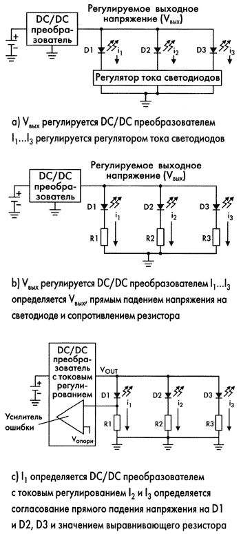

Есть три основных способа параллельного подключения светодиодов, как показано на рис. 3.
Три основных способа параллельного подключения светодиодов
Рис. 3.
  1. Независимое регулирование тока через каждый диод.
  2. Токи регулируются балластными резисторами от источника с регулируемым напряжением, соответствующему прямому падению напряжения на светодиоде.
  3. От источника с регулируемым током получают напряжение, равное падению напряжения на регулируемом светодиоде и резисторе, и с помощью балластных резисторов регулируют ток через остальные светодиоды.
Рассмотрим поподробнее эти варианты включения.

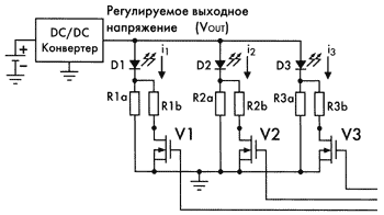

  2. Использование источника питания с регулируемым выходным напряжением.
    Этот способ включения менее точен, так как не регулируются индивидуальные токи через каждый светодиод. Как можно увеличить абсолютную точность протекаемых токов и соответствия их через каждый диод?
    Ток через светодиод рассчитывается по формуле:
    Iled = (Vout - Vd)/R
    Из за производственных разбросов даже при одинаковых токах прямое падение напряжения на светодиоде (Vd) может быть различным. Можно записать отношение двух токов через 2 диода
    I1/I2 = R2/R1 [(Vout - Vd1)/(Vout - Vd2)]
    Принимая во внимание, что резисторы имеют высокую точность (это допустимо), имеем:
    I1/I2 = (Vout - Vd1)/(Vout - Vd2)
    Отсюда следует, что отношение (разница) токов через диоды тем меньше, чем выше выходное напряжение источника питания. Нужно иметь в виду, что сближение значений токов через светодиоды оплачивается более высокой потребляемой мощностью. Поэтому можно рекомендовать напряжение на выходе регулятора равное 5 Вольт.
    Для получения такого напряжения можно использовать простые преобразователи типа MAX 1595 (Uвых = 5В, Iвых = 125 мA), или использовать преобразователи MAX1759 с регулируемым выходом. Таким образом, изменяя выходное напряжение регулятора можно корректировать токи в светодиодах до нужного уровня (например, 20 мA). Если нет возможности корректировать ток регулируемым на выходе источника питания напряжения, то параллельно балластным резисторам R1a:R3a ставят резисторы и МОП - транзисторы, как показано на рис. 5. Включая и выключая логическим уровнем МОП - транзисторы, можно подключать или отключать дополнительные резисторы R1в:.R3в, эффективно изменяя значение балластного резистора.

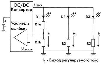

  3. Использование преобразователя с регулируемым выходным током. На рис. 3с показан принцип использования преобразователя с регулируемым выходным током. В этом сценарии ток через один из диодов (рис. 3с - D1) преобразован в падение напряжения на резисторе R1 и именно это напряжение поддерживается преобразователем. Преобразователь может быть ключевого типа, на переключаемых конденсаторах или линейным регулятором.
    Уравнение для тока через светодиод такое же, что представлено выше.
    Ix = (Vout - Vdx)/Rx (1)
    Но в этом случае Vout не регулируется, а I1 регулируется и его значение составляет
    I1 = Vo.c / R1 (2)
    где: Vo.c - напряжение обратной связи снимаемое с резистора R1.
    Поскольку регулируется ток только одного диода, разное прямое падение напряжения на светодиодах может вызывать различие протекаемых через них токов. В этом случае можно использовать следующее. Разделим резистор на 2 части: R1 = R1A + R1B и подставим в уравнение (1), а значение R1 в уравнении (2) заменим на R1В. Для R2 и R3 не требуется разбиения резисторов. Их значения должны быть равны R1A + R1B. Теперь на выходе регулятора будет поддерживаться напряжение, определяемое падением напряжения на резисторе R1B, как показано на рис. 6. Если уставка от R1B равна напряжению R1, то усилитель рассогласования останется в прежнем состоянии, выходное напряжение регулятора повысится, что обеспечит согласование токов через каждый светодиод.
    Рис. 6.

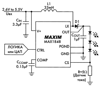

Последовательное включение светодиодов
Главное преимущество при включении светодиодов в последовательную цепочку состоит в том, что через все диоды протекает одинаковый ток и яркость свечения получается одинаковой. Недостаток при таком включении: требуется более высокое напряжение, так как падение напряжения на каждом светодиоде суммируется. Даже 3 белых светодиода требуют напряжение 9 - 12 вольт. Обычно для такого включения используются ключевые регуляторы, как наиболее эффективные преобразователи для этих целей. На рисунке 7 представлена схема включения ключевого регулятора MAX 1848, предназначенного для управления тремя белыми светодиодами, включенными последовательно. Прибор может запитываться от 2,6 до 5,5 вольт при выходном напряжении до 13 вольт. Входной диапазон рассчитан на одну Li-ионную батарею или 3 NiCD/NiMH батареи. Рабочая частота регулятора - 1,2 мГц, что позволяет использовать внешние компоненты с минимальными габаритами. На выходе ШИМ сигнал. Избыточное напряжение выпрямляется и подается на светодиоды. Ток через светодиоды и, таким образом, яркость может быть отрегулирована с помощью напряжения снимаемого с ЦАП или отфильтрованного ШИМ сигнала, подаваемого на вход CTRL микросхемы MAX 1848. Эффективность MAX 1848 при работе со светодиодами достигает 87%.
Рис. 7. .

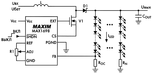

Для больших дисплеев, где требуется много светодиодов, можно использовать ключевой регулятор MAX 1698 (см. рис. 8). Микросхема может работать от входного напряжения всего 0,8 Вольта, а выходное напряжение ограничено рабочим напряжением внешнего n - канального МОП - транзистора. Низкое, до 300 mB напряжение обратной связи (вывод FB) способствует максимальной эффективности схемы, которая достигает 90%. Яркость светодиода регулируется с помощью потенциометра, у которого щетка соединяется с выводом ADJ микросхемы. Потенциометр может быть использован как аналоговый, так и цифровой.
Рис. 8.
