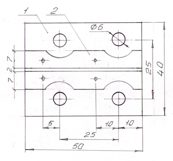

Выпрямительные диоды и конденсаторы размещают в корпусе старой аккумуляторной батареи. Для этого следует ее разобрать и удалить аккумуляторы. Придерживаясь внутренних размеров корпуса подготавливают детали для монтажа.  По размерам приведенным на чертеже (рис. 2) изготавливают монтажную пластину из диэлектрического материала (стеклотекстолит, гетинакс, фторопласт, плотный картон), и радиаторы для диодов.
Несущие детали выпрямителя
Рис. 2. Несущие детали выпрямителя: 1 – радиаторы охлаждения; 2 – диэлектрическая пластина

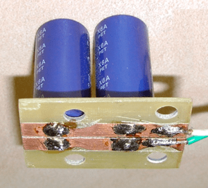

Плата конденсаторов: габаритные и установочные размеры
а)
Плата конденсаторов в собранном виде
б)
Рис 4. Плата конденсаторов: а – габаритные и установочные размеры: 1 – основание; 2 - проводник; б – плата в собранном виде
Плату изготавливают из фольгированного стеклотекстолита. Она довольно проста. Имеет всего две прямолинейные  дорожки, вырезанные с помощью ножа.

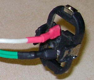

Устройство соединяют с контактной площадкой с помощью ножевых клемм (рис 5). Паять не рекомендуется, поскольку при больших нагрузках контактам иногда свойственно нагреваться до температуры плавления припоя.
Контактная площадка
Рис. 5. Контактная площадка

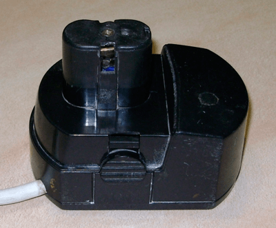

Выпрямитель размещают в корпусе как показано на рис. 6. В корпусе в месте подвода шнура проделывают отверстие.
Расположение выпрямителя в крышке корпуса
а)
Расположение выпрямителя в днище корпуса
б)
Собранный вид
в)
Рис. 6. Расположение выпрямителя в корпусе: а - в крышке корпуса: 1 – крепежные элементы; б - в днище корпуса; в – собранный вид
