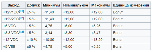

Итак, первое, что необходимо усвоить при проектировании собственного БП – на выходе должно быть несколько уровней напряжений:
+3,3 В;
+/-5 В;
+/-12 В.
Комбинация +12 и -12 В может питать цепи напряжением в 24 В.
К примеру, блок питания мощностью 350 Вт обеспечивает следующую силу тока на каналах питания:
+5 В – до 32 А (до 160 Вт);
-5 В – 0,5 А;
+3,3 В – до 20А;
+12 В – до 16А (до 192 Вт);
-12 В – 0,5 А.

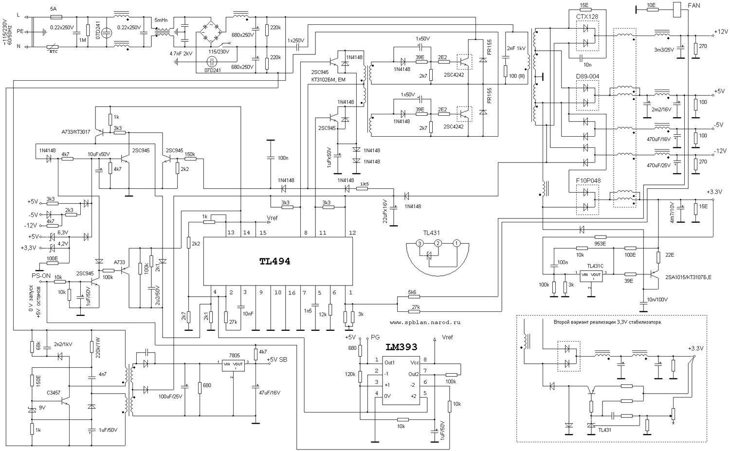

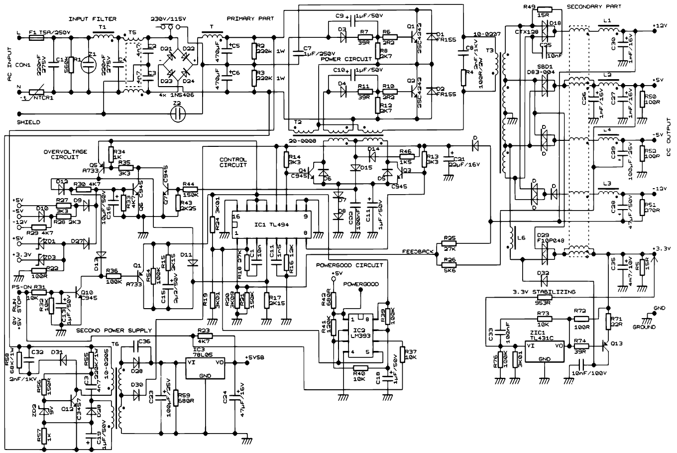

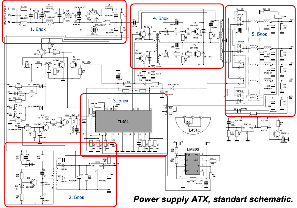

Наиболее простой в сборке можно назвать блоки ATX (старого образца с минимумом микроконтроллеров). Типовая схема выглядит следующим образом.
Типовая схема блока ATX
Рис. 2. Типовая схема блока ATX

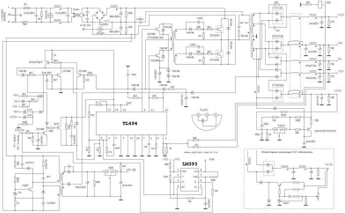

Или так.
Рис. 3. Типовая схема блока ATX
Ядром её служит таймер, выполняющий роль генератора частоты.

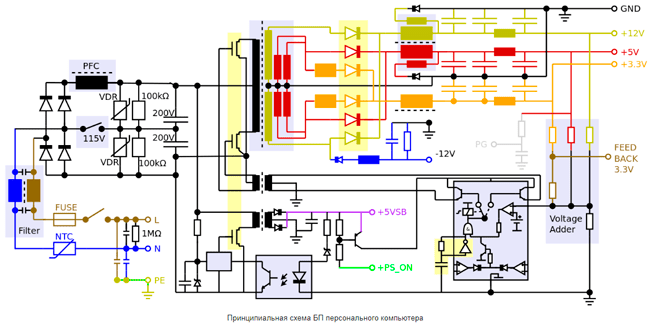

Чтобы был понятен принцип работы с напряжением, можно изучить следующую схему.
Схема принципа работы БП
Рис. 4. Схема принципа работы БП

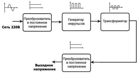

Она соответствует большинству импульсных источников питания. Переменное напряжение преобразовывается в постоянное, затем генератор импульсов преобразует ток в переменный с высокой частотой. Теперь на базе ВЧ сигнала легко сформировать нужное постоянное напряжение заданного уровня или даже нескольких уровней.
Такой подход позволяет избежать применения тяжёлых и габаритных трансформаторов, но имеет свои нюансы:
  • Возможны ВЧ-помехи (поэтому системный блок ПК включают в сеть через сетевой фильтр);
  • Для БП опасна работа без нагрузки.

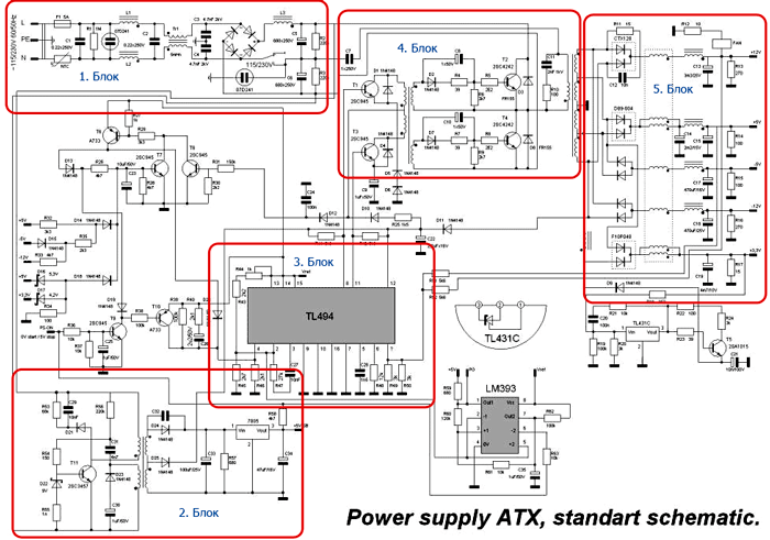

Если упомянутую блок-схему наложить на принципиальную схему БП АТХ, то получится следующее.
Схема БП
Рис. 5. Схема БП
Выше обозначены основные блоки (легко соотносятся с блок-схемой, обозначенной выше):
1.Выпрямитель сетевого напряжения
2.Генератор частоты
3.ШИМ-контроллер
4.Трансформаторный блок
5.Блок выпрямления тока

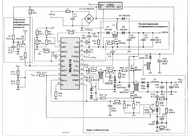

Современные БП
Из-за того, что первичное выпрямление сетевого напряжения с диодным мостом и конденсатором в роли простейшего фильтра обеспечивало пульсирующий ток, этот подход был пересмотрен.
Более качественный сигнал формируется с применением активного корректора мощности.
Новые поколения компьютерных БП собираются по следующим схемам.
Схема БП ПК
Рис. 6. Схема БП ПК
Они получаются ещё компактнее и надёжнее предшественников – ATX.

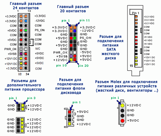

Интерфейсы
Даже собрав БП своими руками, вы не сможете просто так запитать все необходимые узлы и устройства.
Ниже обозначены основные интерфейсы для подачи питания.
Основные интерфейсы для подачи питания.
Рис. 7. Основные интерфейсы для подачи питания.
Обратите внимание на расположение защёлок, они выступают в роли ключа.

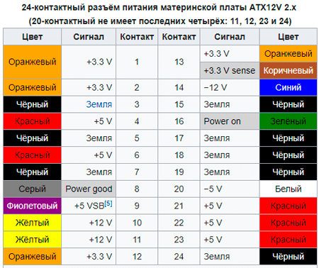

Для удобства сборщиков все провода имеют специфичную маркировку:
  • +12В – жёлтый цвет;
  • +5В – красный;
  • +3,3 – оранжевый;
  • Общий – чёрный.
-12 и -5 В – могут отличаться в зависимости от производителя БП.
