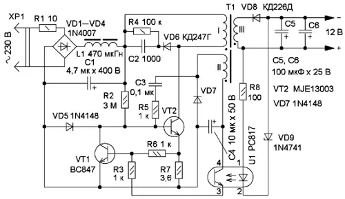

Поскольку светодиод - прибор с ярко выраженной нелинейной ВАХ, светодиодный светильник чувствителен даже к небольшому изменению питающего напряжения, поэтому напряжение блока питания должно быть стабилизированным. Следует отметить, что к амплитуде пульсаций светодиодная лампа не столь чувствительна, поскольку частота пульсаций весьма велика. Разумеется, блок питания должен иметь защиту от короткого замыкания, построен на распространённых деталях и иметь высокий КПД. Кроме того, к нему ещё предъявлялось требование иметь небольшую высоту (не более 15 мм). Наиболее подходящим для построения такого блока питания является автогенераторный обратноходовой преобразователь (ОХП). Его главное достоинство - простота и то, что он защищён от короткого замыкания на выходе. По сравнению с комплектом двухтактный преобразователь-стабилизатор напряжения ОХП имеет более высокий кПд. Немаловажно и то, что в случае выхода блока из строя заменить транзистор гораздо проще, чем искать микросхему.
Схема блока питания представлена на рис. 1. Резистор R1 ограничивает ток зарядки конденсатора фильтра С1, а также используется в качестве предохранителя. Резистор R2 задаёт начальный ток базы коммутирующего транзистора VT2. Стабилитрон VD9, оптопара U1, транзистор VT1, а также резисторы R3 и R8 образуют цепь стабилизации выходного напряжения. Работа ОХП подробно описана в [1], поэтому останавливаться на ней не будем. Следует обратить внимание на диод VD5 в цепи базы коммутирующего транзистора VT2, который многие разработчики не устанавливают. Без этого диода возможен пробой транзистора отрицательным напряжением на базе. Как показали измерения осциллографом, всплески этого напряжения могут превышать 5 В.
Схема блока питания
Рис. 1. Схема блока питания

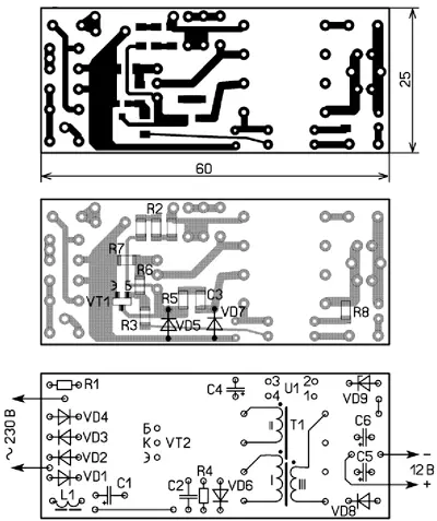

Все детали смонтированы на печатной плате, чертёж которой показан на рис. 2. Для уменьшения габаритов блока часть элементов (R2, R3, R5-R8, C3) применена для поверхностного монтажа типоразмера 1206. Резисторы R1, R4 - МЛТ, С2-23, оксидные конденсаторы - импортные. Поскольку к резистору R3 прикладывается выпрямленное сетевое напряжение, для предотвращения пробоя он составлен из трёх соединённых последовательно резисторов сопротивлением 1 МОм. Транзистор MJE13003 можно заменить транзистором ST13003. Взамен транзистора BC847 можно применить маломощный транзистор для поверхностного монтажа с допустимым током коллектора не менее 50 мА и коэффициентом передачи тока более 50.
Чертёж печатной платы и расположение деталей на ней
Рис. 2. Чертёж печатной платы и расположение деталей на ней
Диоды 1N4007 можно заменить диодами КД243 с буквенными индексами Д, Е, Ж или КД247 с индексами Г и Д. Диод КД247Г можно заменить диодами КД257Г КД257Д, диод 1N4148 - диодами КД510, КД521, КД522. Взамен диода КД226Д можно применить диод КД226 с любым буквенным индексом. Стабилитрон - с напряжением стабилизации около 11 В. Если в наличии есть стабилитрон на меньшее напряжение стабилизации, последовательно с ним можно установить диод или стабилитрон. Для него на плате предусмотрено посадочное место, на которое установлена проволочная перемычка. Теплоотвод для транзистора VT2 вырезан из теплоотвода компьютерного блока питания.

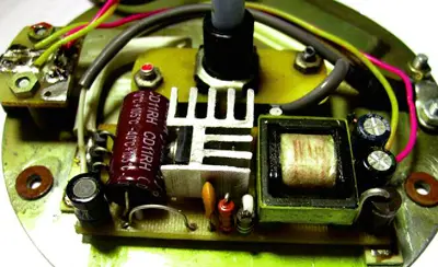

Желательно проверить работу блока без цепи стабилизации - для этого временно замыкают выводы 1 и 2 оптопары U1, причём обязательно при подключённой нагрузке или её эквиваленте. Дело в том, что при работе цепи стабилизации напряжения ток коллектора транзистора VT2 обычно не достигает своего максимального значения, при котором магни-топровод трансформатора может входить в насыщение. В такой режим он может войти при снижении напряжения сети до 150 В и менее. Во всех режимах работы форма напряжения на резисторе R7 должна быть такой, как на рис. 3. Но лучше всего проверить трансформатор устройством, описание которого представлено в [2]. После проверки работоспособности все элементы блока, кроме теплоотвода, желательно покрыть лаком. Внешний вид блока питания, установленного в корпус настольной лампы, показан на рис. 4.
Рис. 4. Внешний вид блока питания, установленного в корпус настольной лампы
